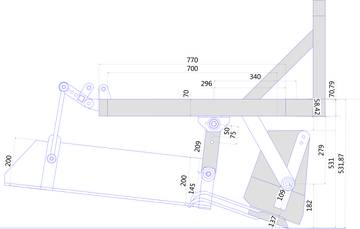

Привет , господа самодельщики!
Выкладываю чертёж моей копалки. Начерчено по эскизам готовых деталей.  Сегодня начну сваривать детади в узлы.

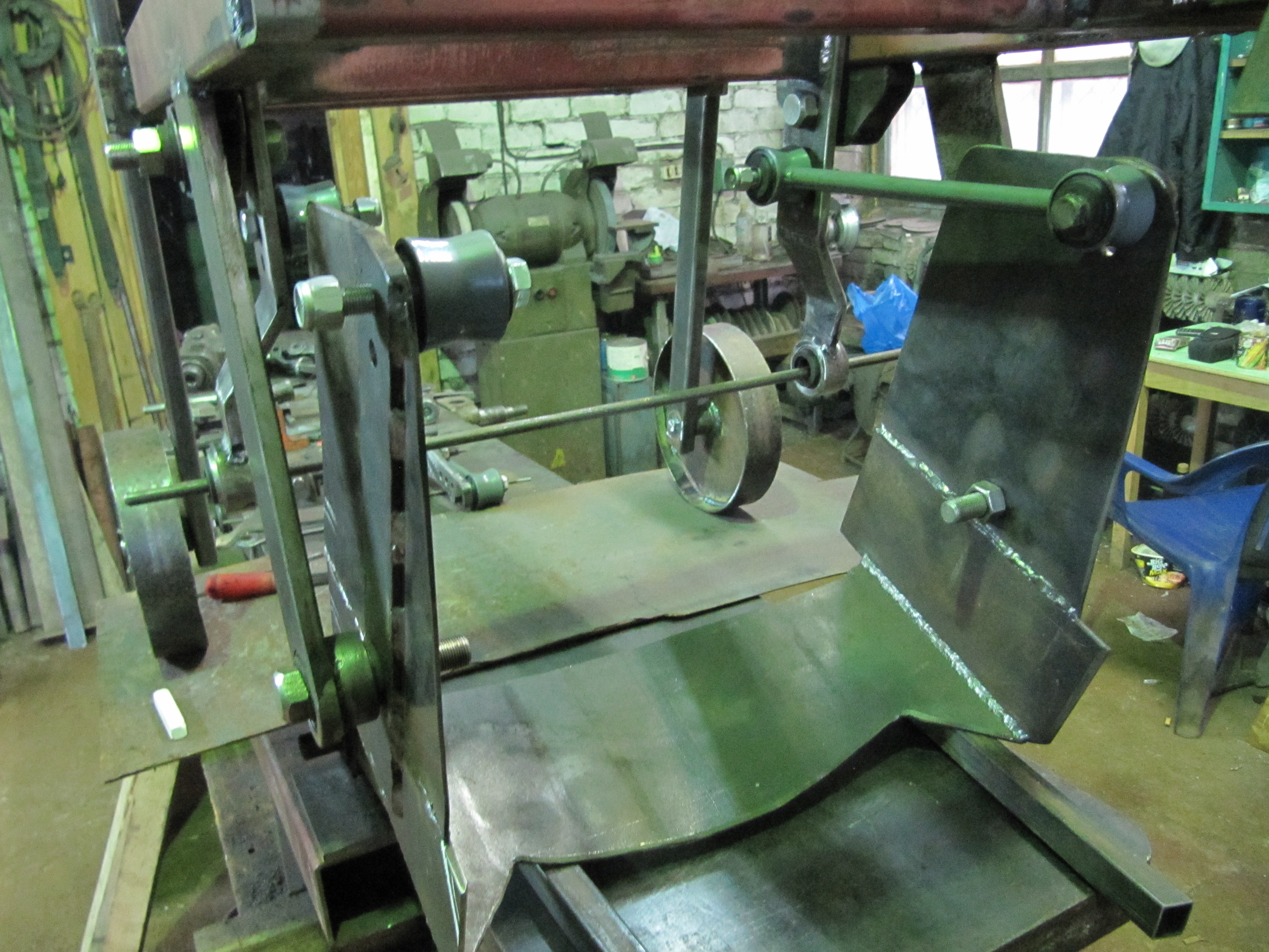

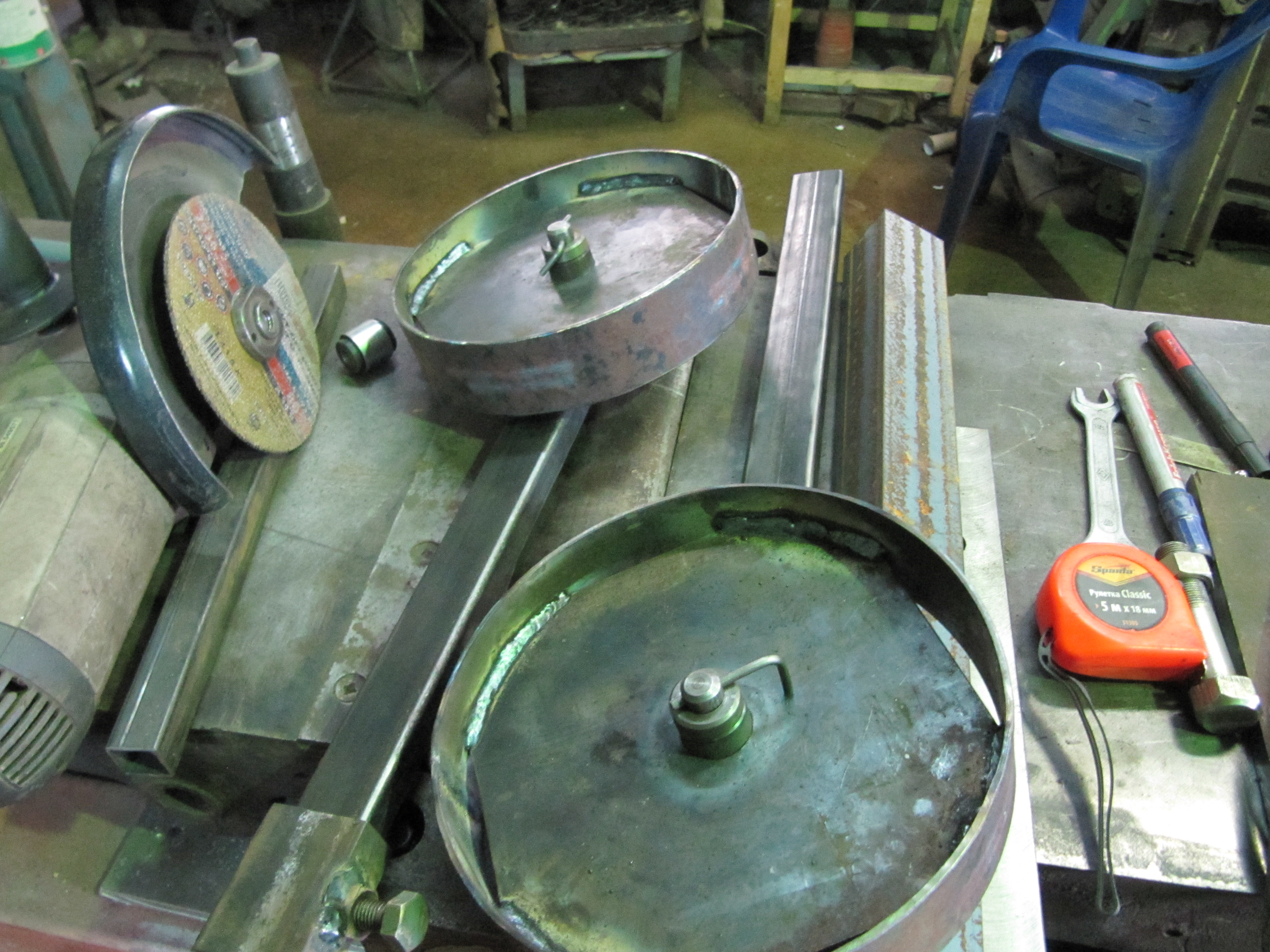

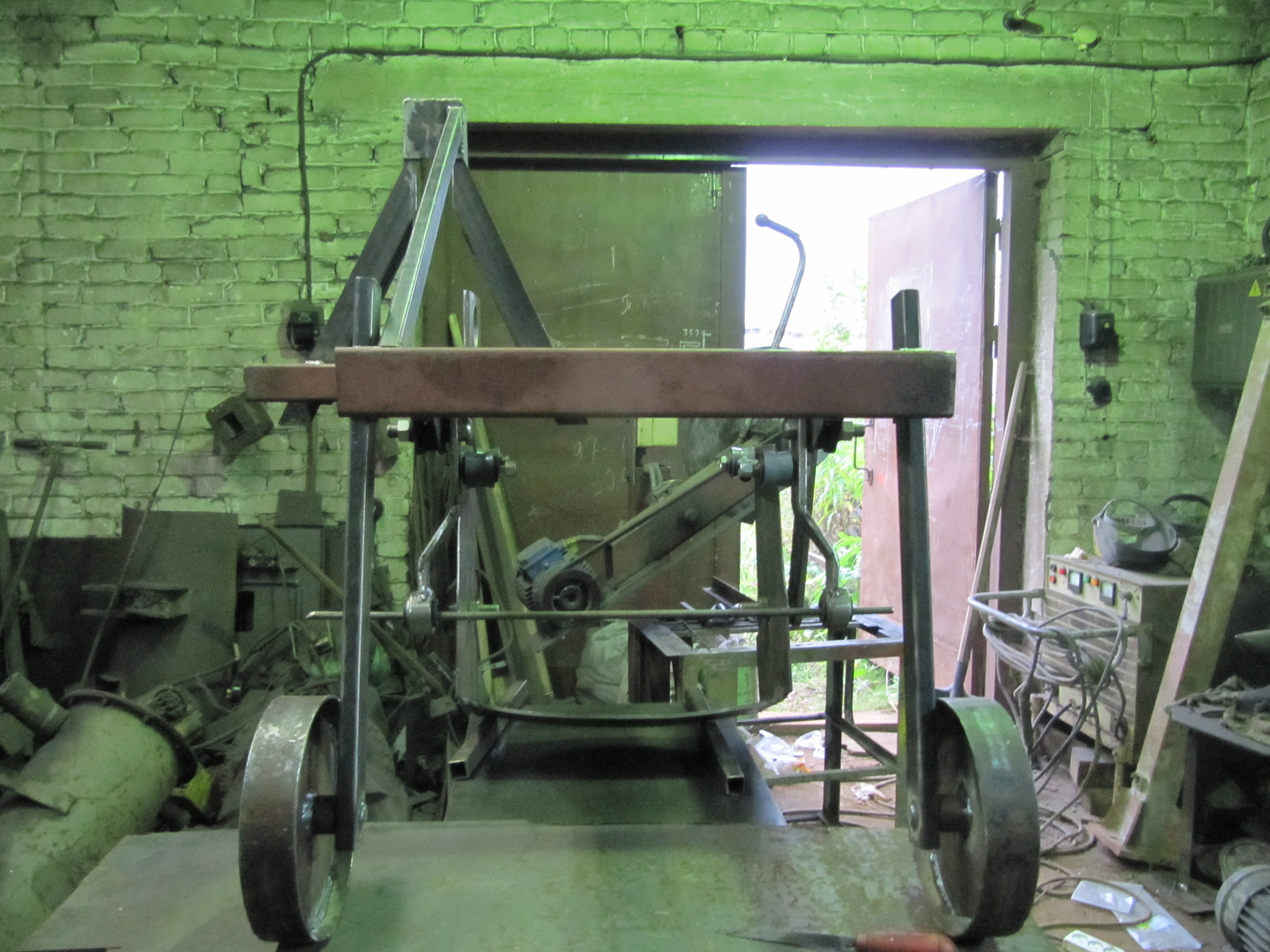

Наконец то рама копалки смётане. Сегодня не успели заварить со сварщиком.
http://upforme.ru/uploads/000b/0b/c7/1224/t369577.jpg
Изготовлены новые колёса. Хотел от окучника поставить, но будет очень широко . А междурядья у меня - ь60 см.. Вот за два подхода и сделал другие.

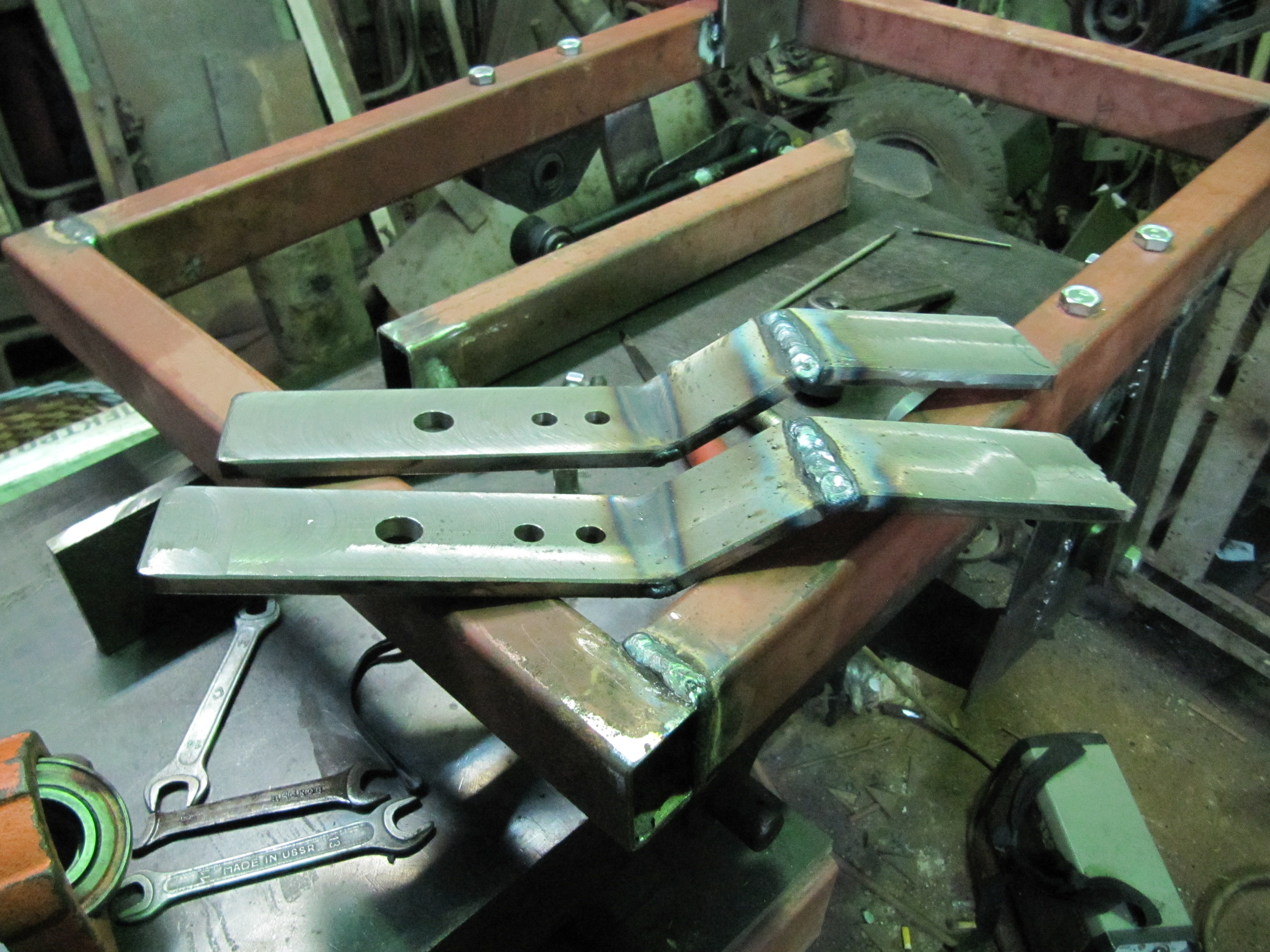

Ещё несколько снимков с готовыми деталями.
http://upforme.ru/uploads/000b/0b/c7/1224/t383991.jpg
http://upforme.ru/uploads/000b/0b/c7/1224/t375051.jpg

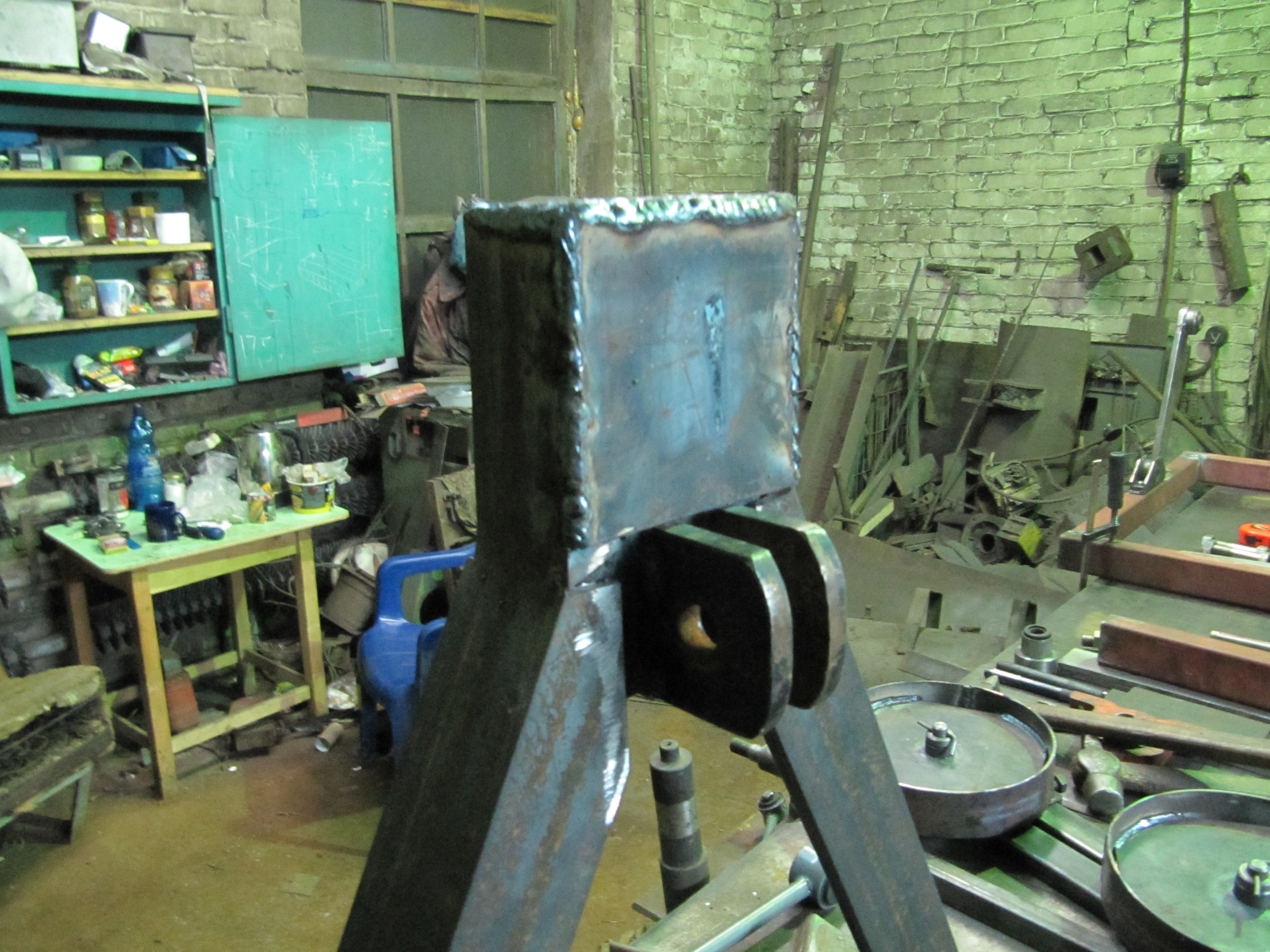

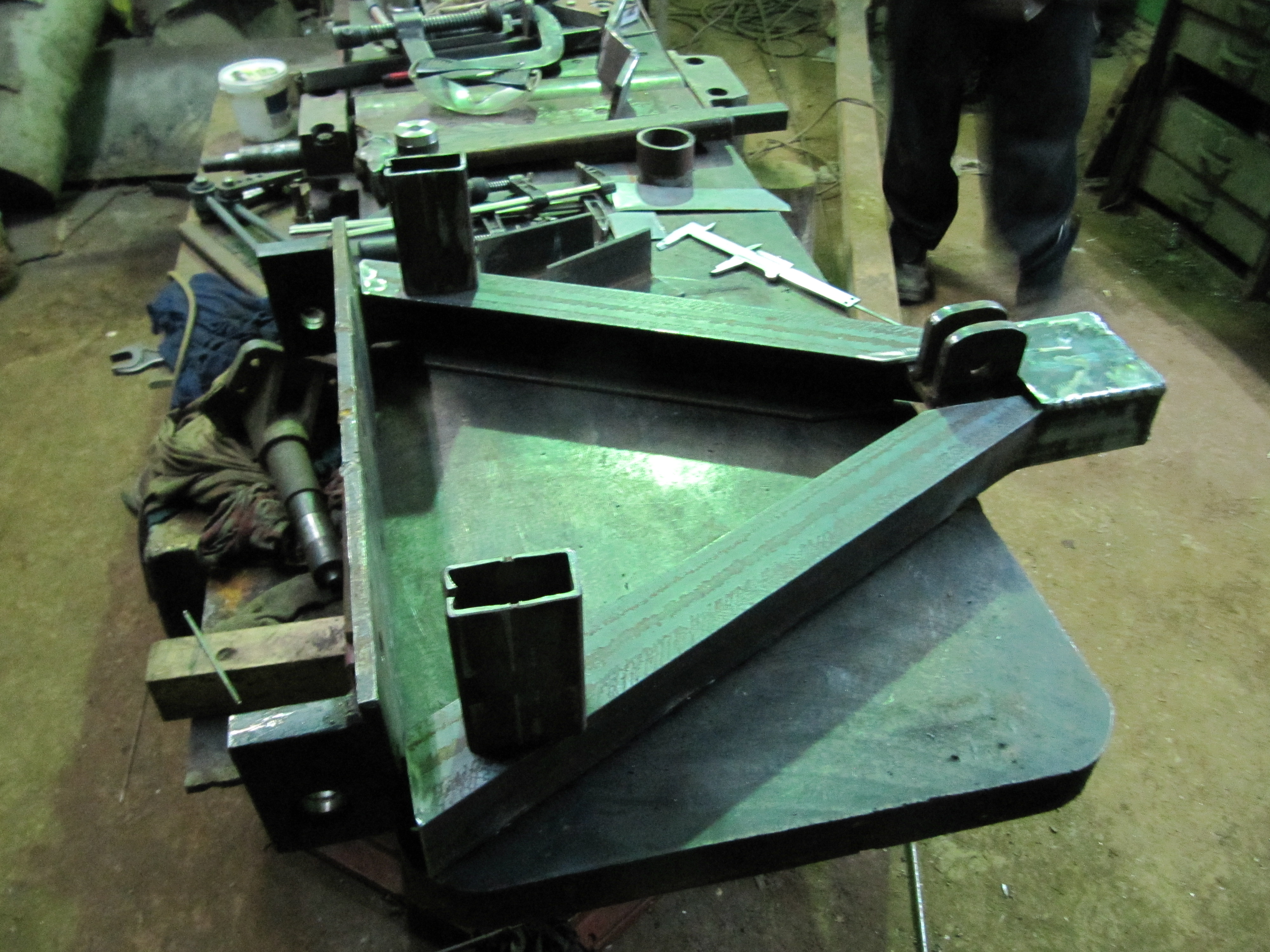

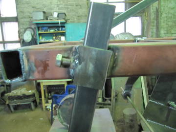

На этом снимке почти готовый адаптер к навеске копалки. Ушло всего два метра уголка стального 50х50х5 мм.За то мгновенная сцепка с трактором.
http://upforme.ru/uploads/000b/0b/c7/1224/t976173.jpg

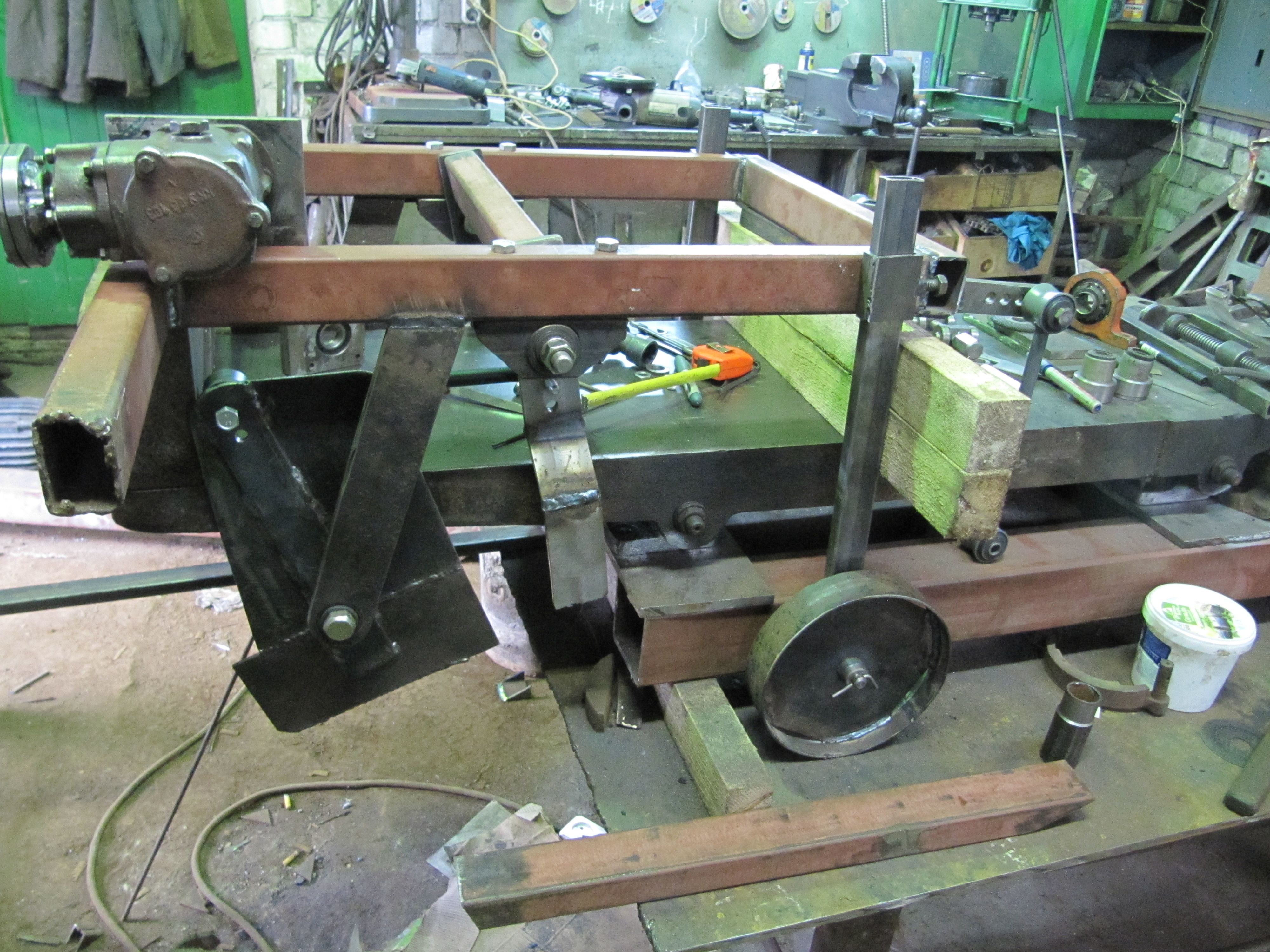

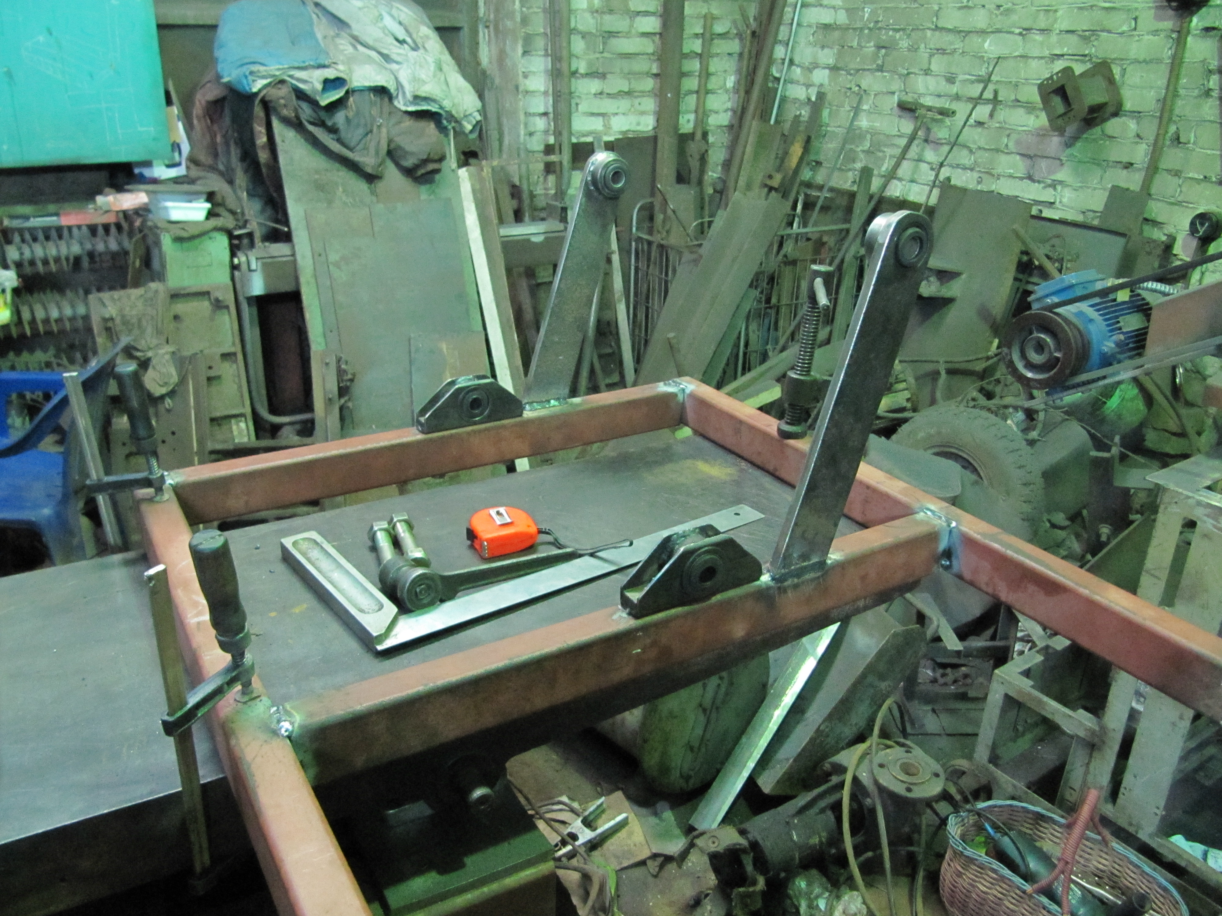

581

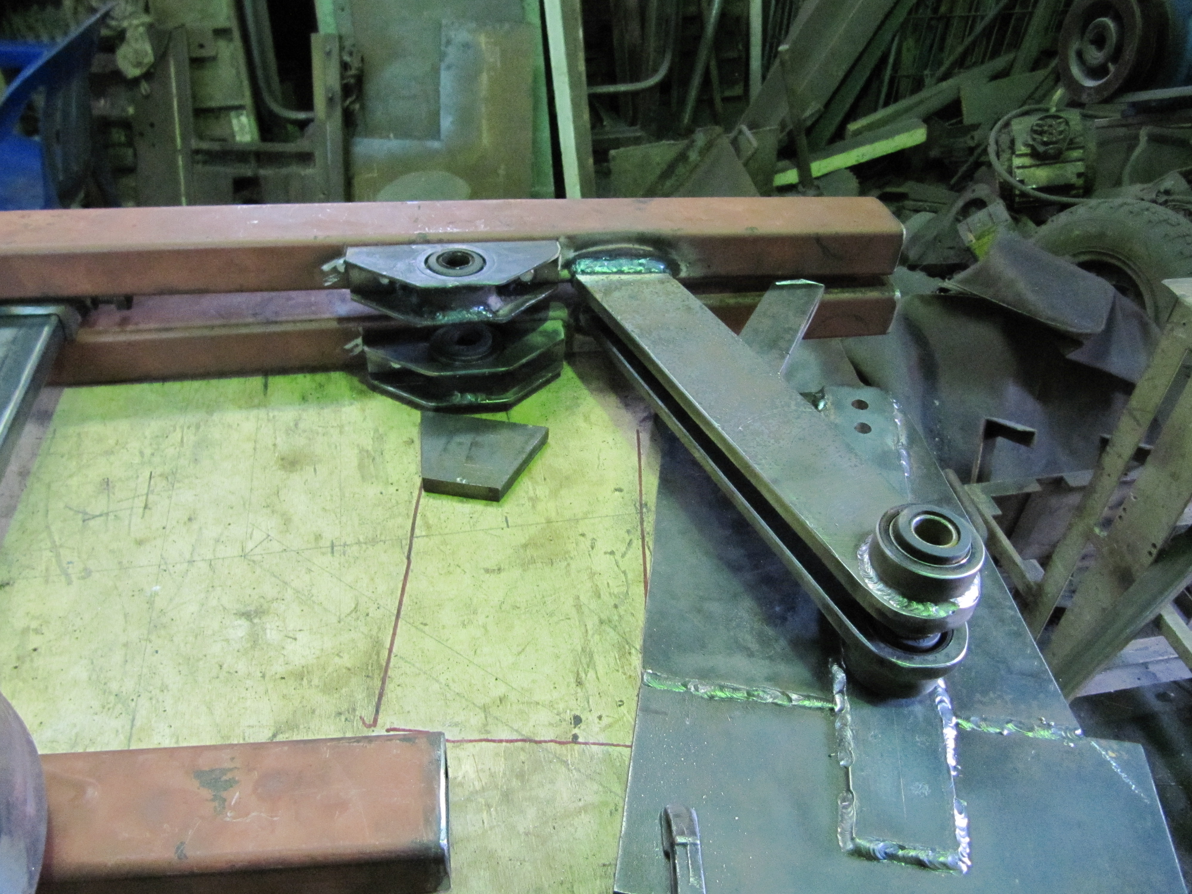

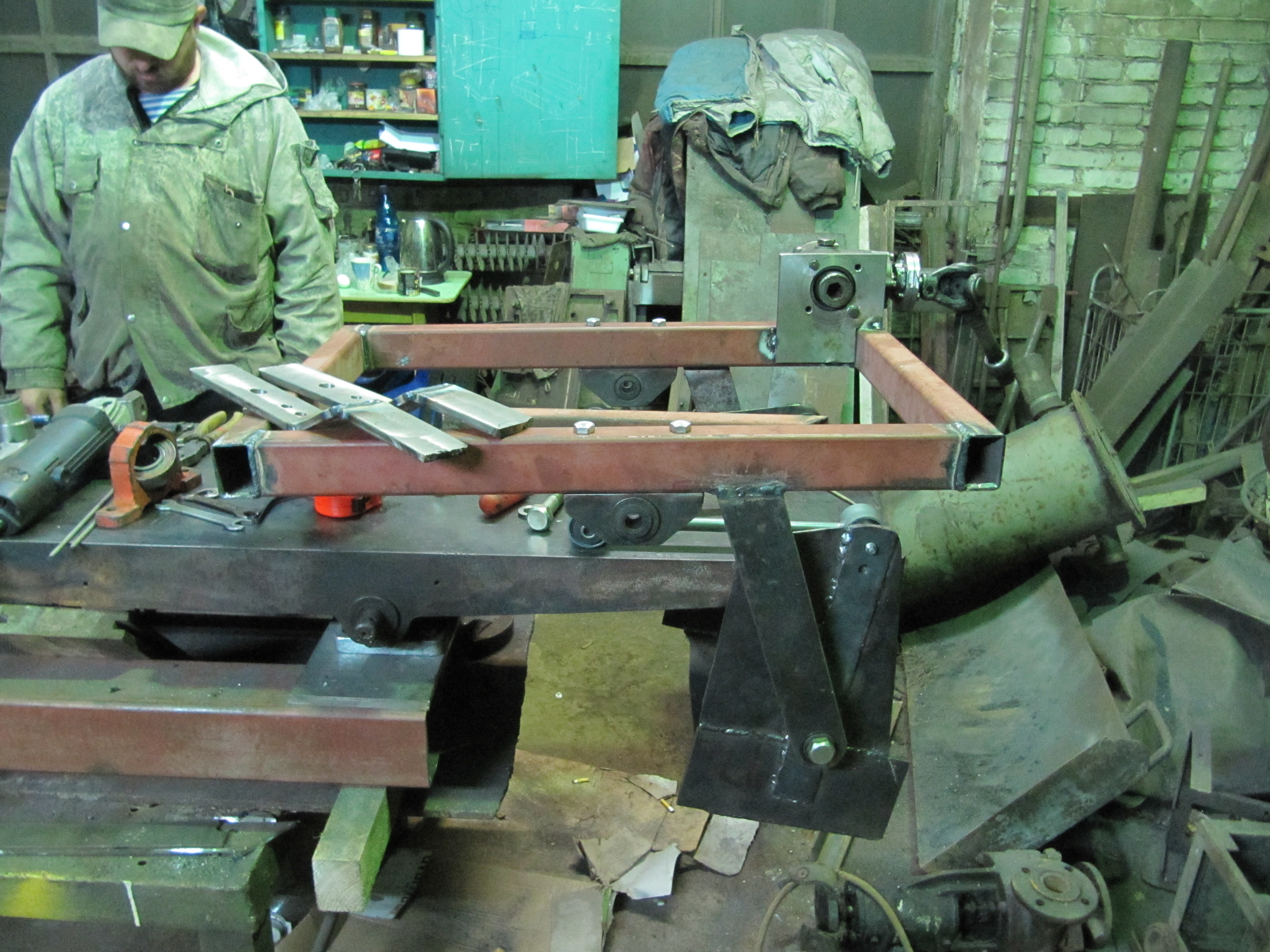

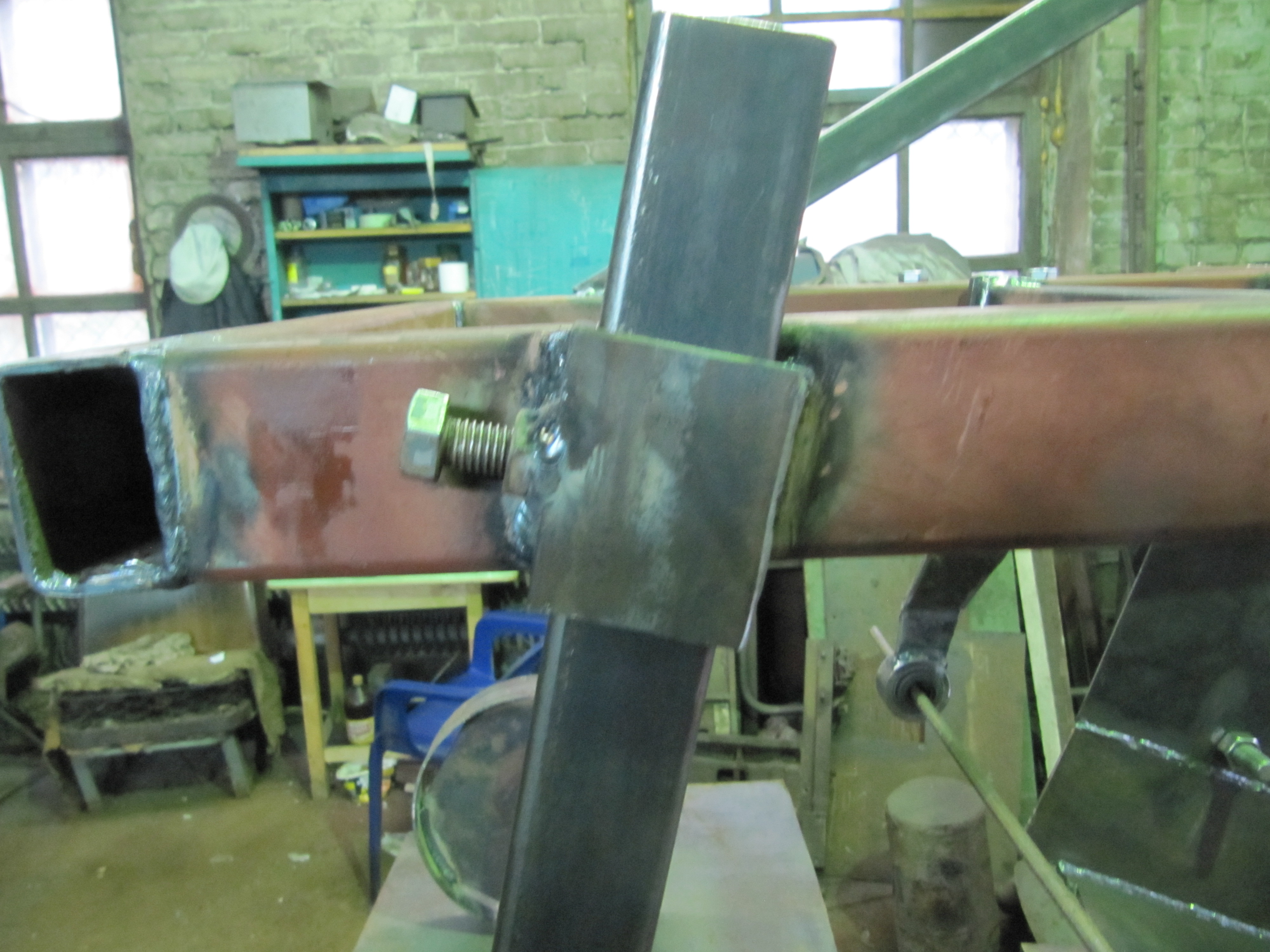

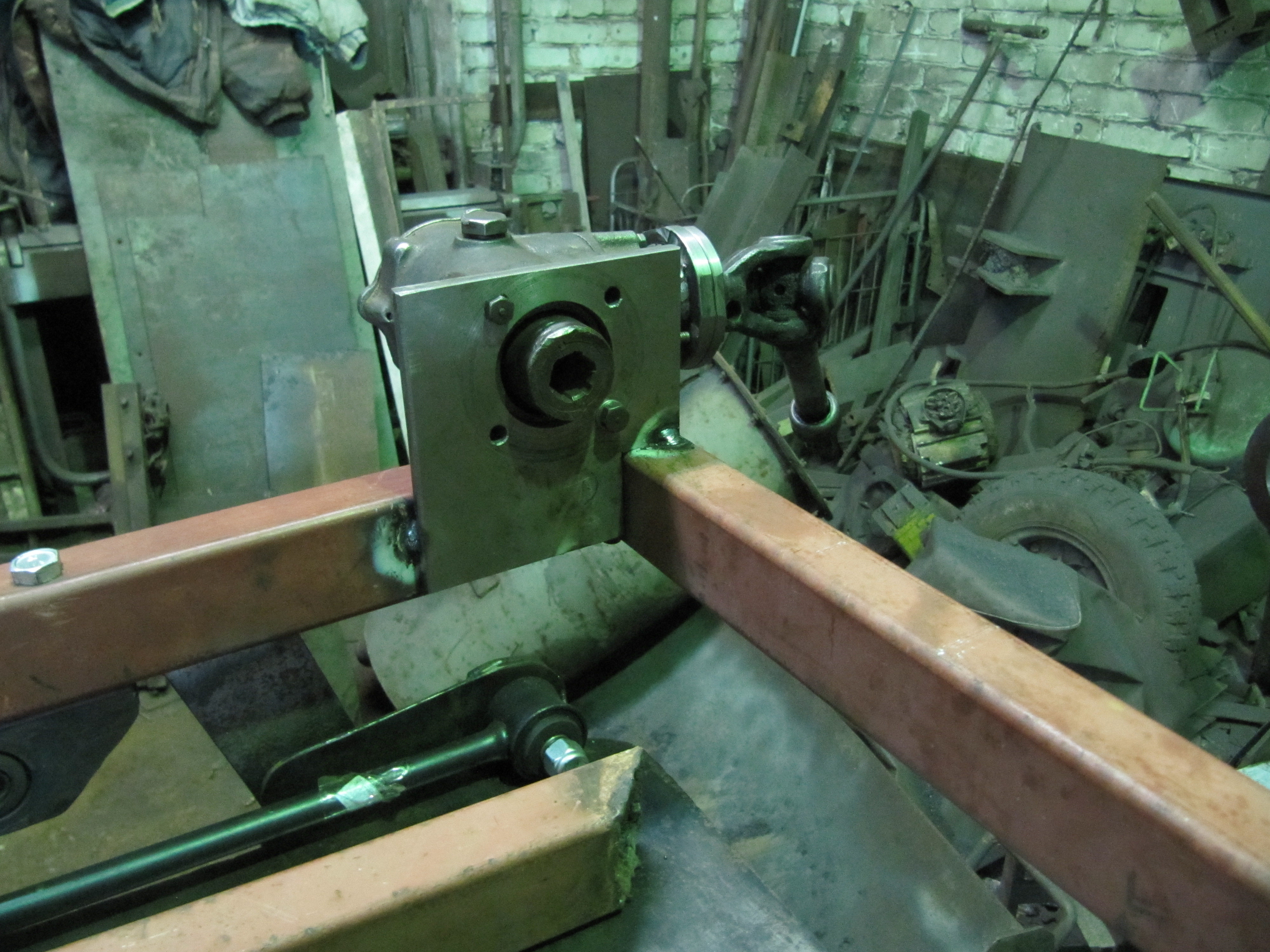

Вот результат дня. Рама копалки.  Загнутые пластины маятника грохота. Закреплен редуктор к раме.  И адаптер уже готовый.
http://upforme.ru/uploads/000b/0b/c7/1224/t242145.jpg
http://upforme.ru/uploads/000b/0b/c7/1224/t309686.jpg
http://upforme.ru/uploads/000b/0b/c7/1224/t448134.jpg
http://upforme.ru/uploads/000b/0b/c7/1224/t164309.jpg

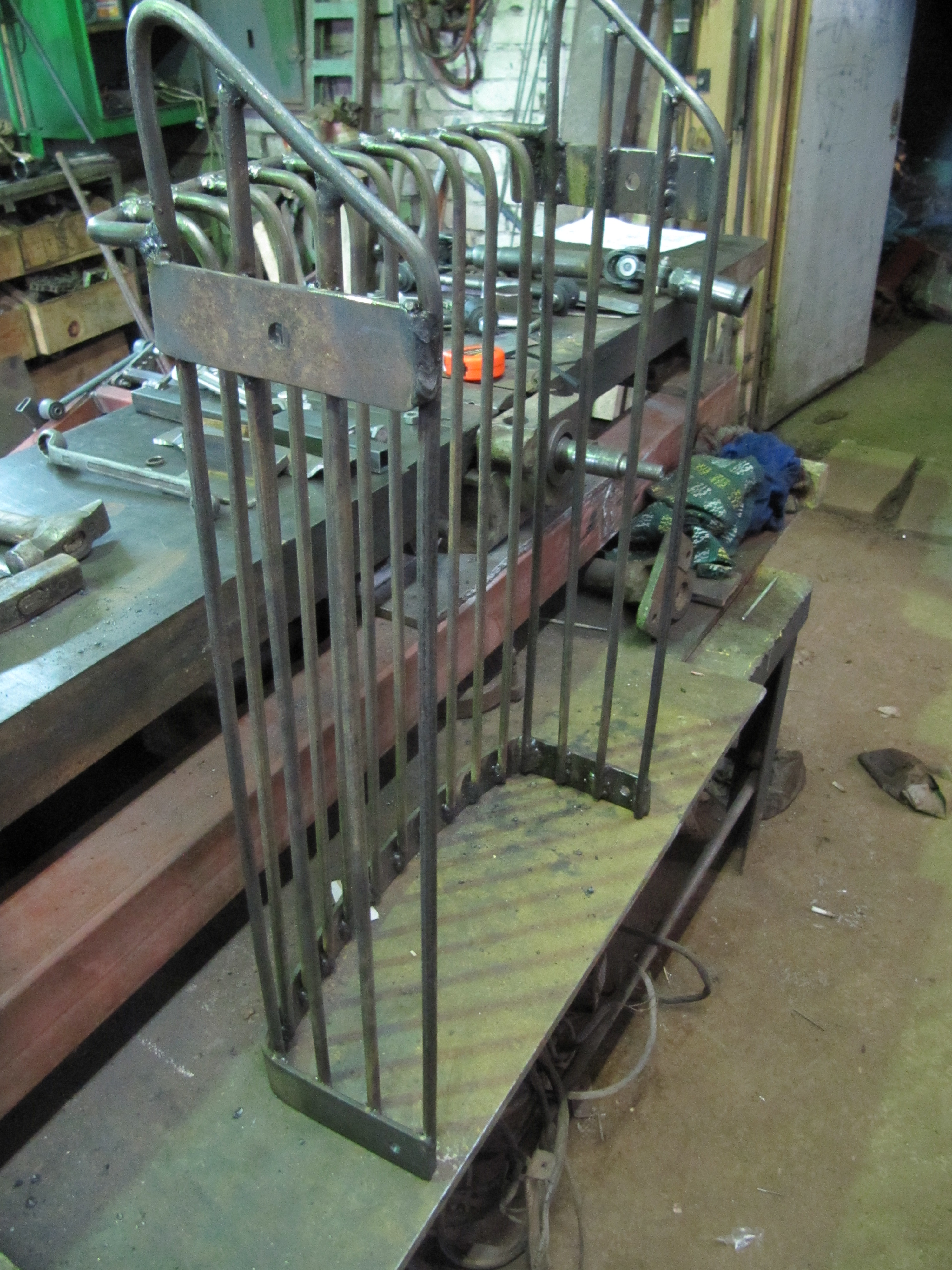

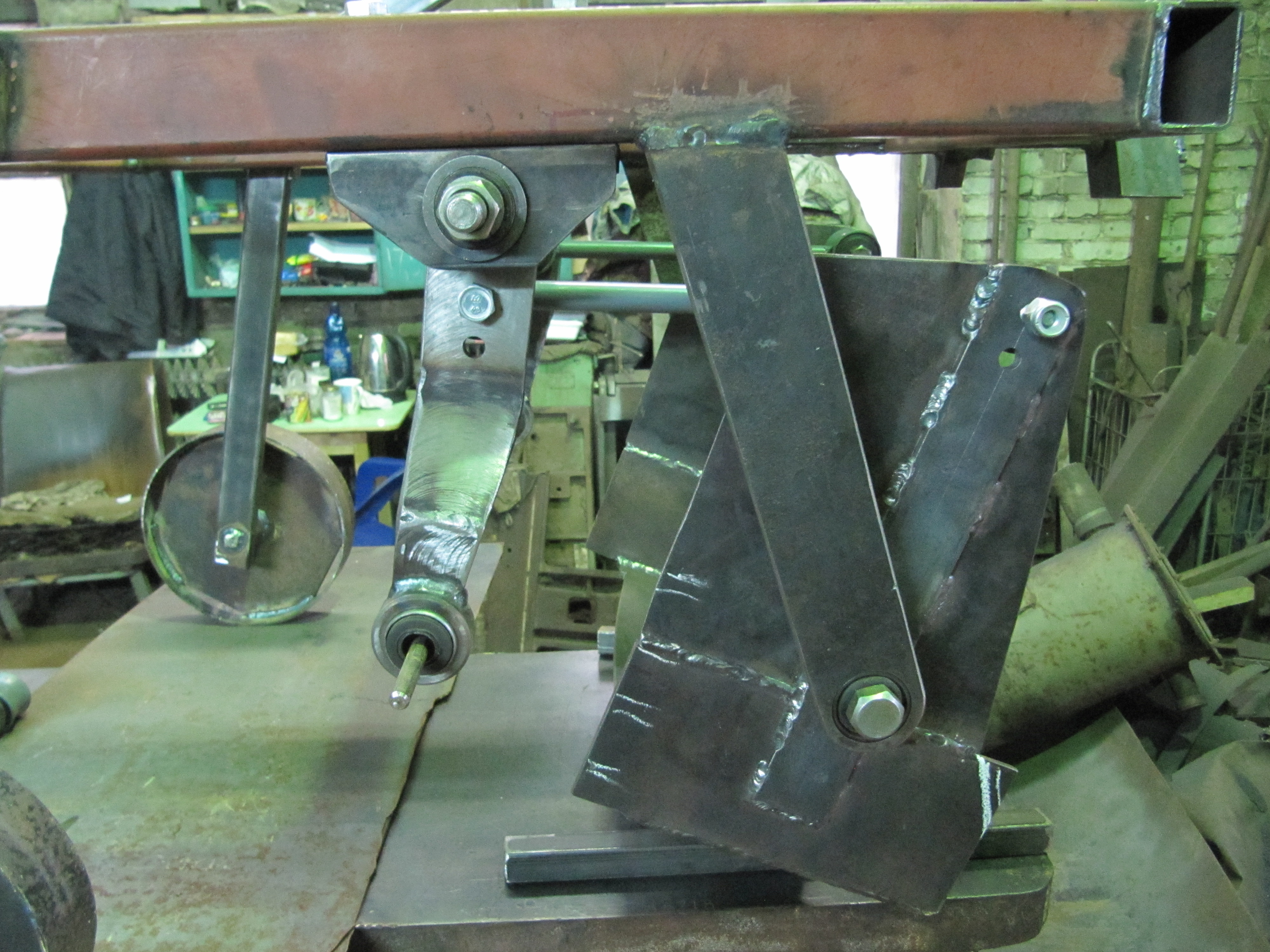

Ну, что , прошёл ещё один день... добавил ещё немного деталей. Завтра надо сварить в " кучу" копалку.
Заготовил прутки и полосу для самого грохота. Прутки нарезаны и загнуты. Нужна сварка......

Сегодня закончил копалку.....!!!!! Приходил Илья, и мы сварили последние детали в " Кучу"... Всё!
Завтра, по прогнозу, целый день дожди. Вот и буду собирать свою копалку и регулировать, настраивать.
Эксцентрик получился с малым ходом. Всего 18 мм.  Но больше не позволила крышка  редуктора с сальником. Если этого хода окажется недостаточно тогда выточу новый эксцентрик с большим ходом. 20- 25 мм. Только придётся обточить лишнее железо для одевания крышки с поворотом. Сейчас ход грохота около 30мм.

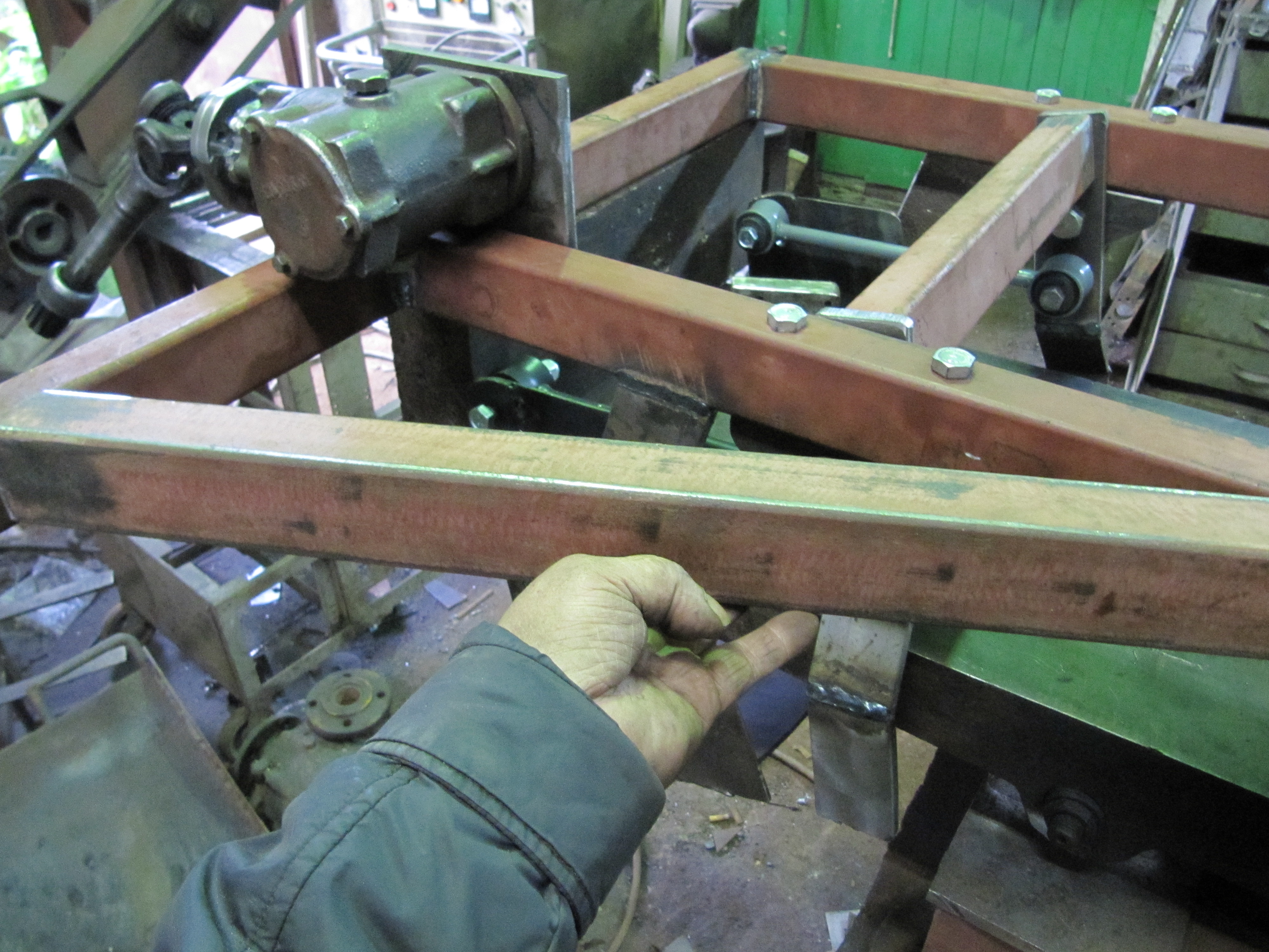

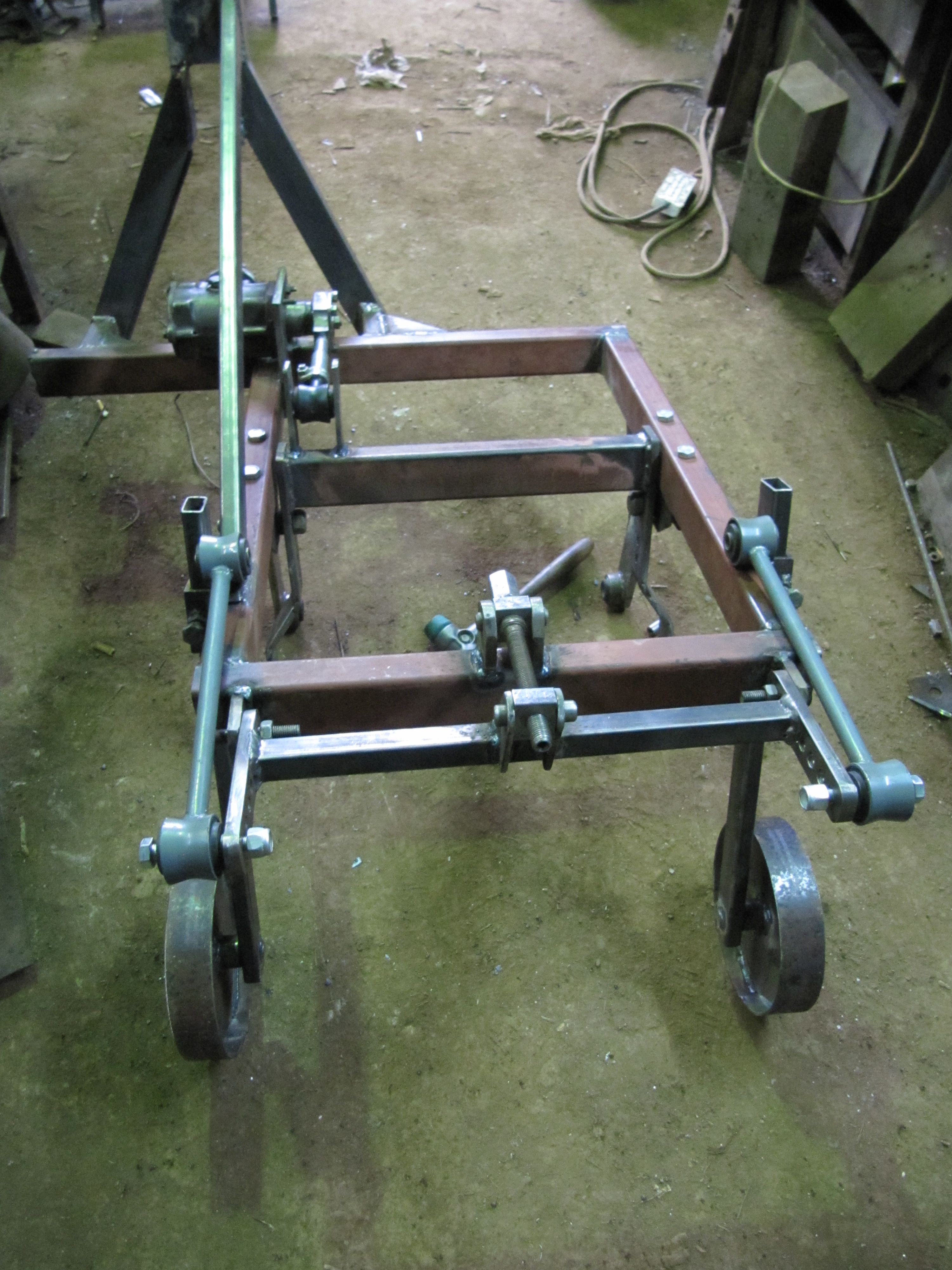

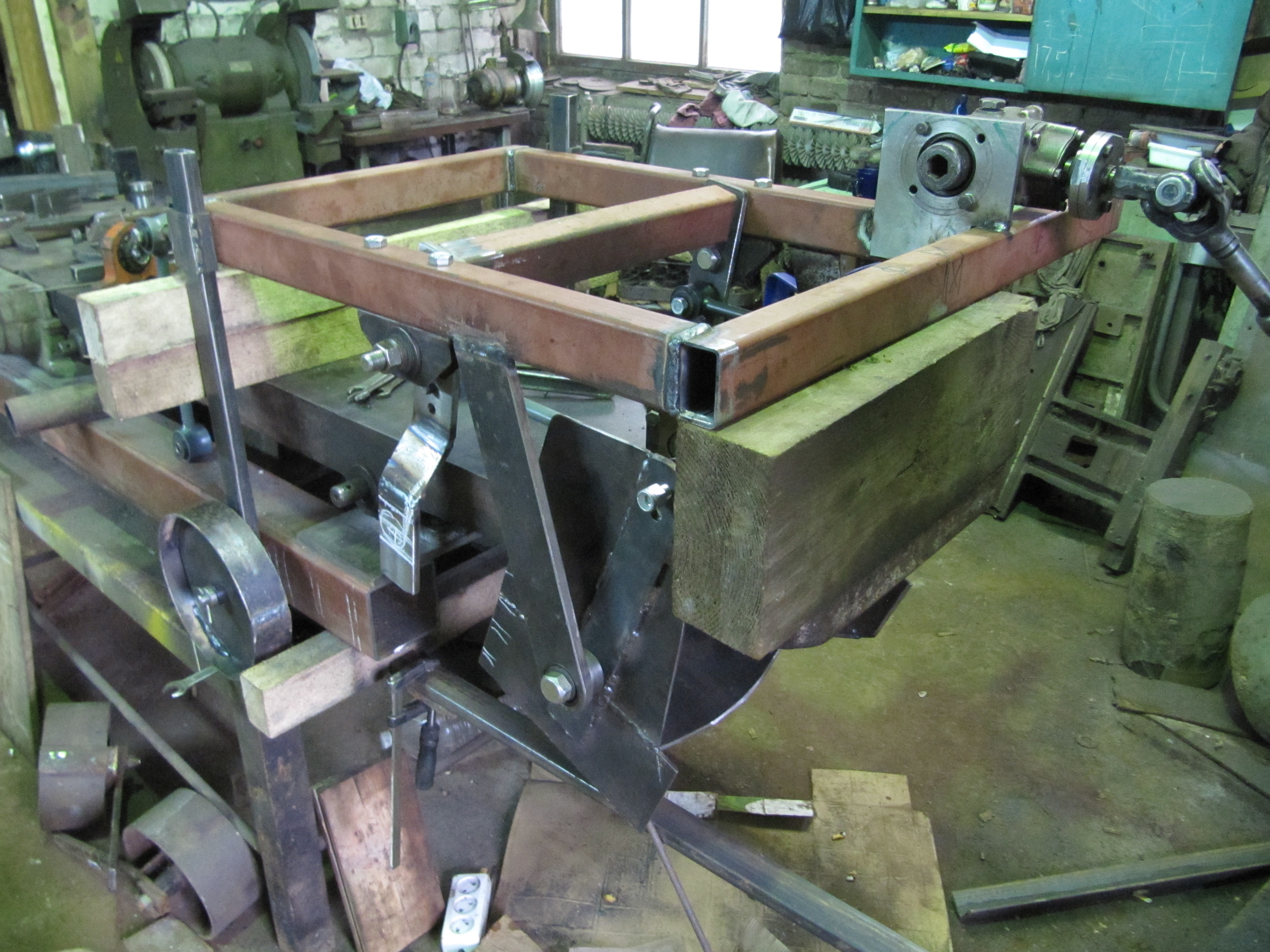

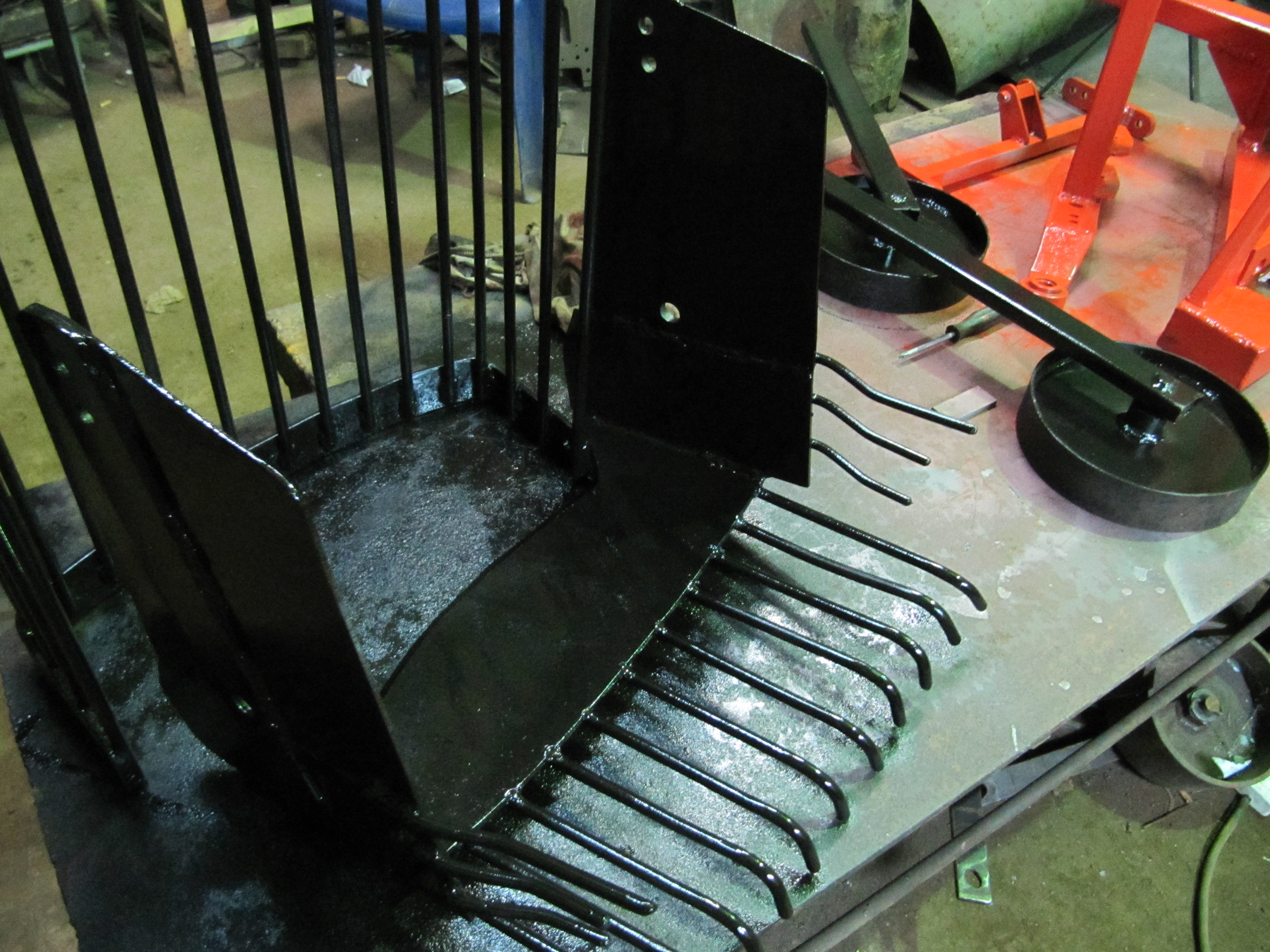

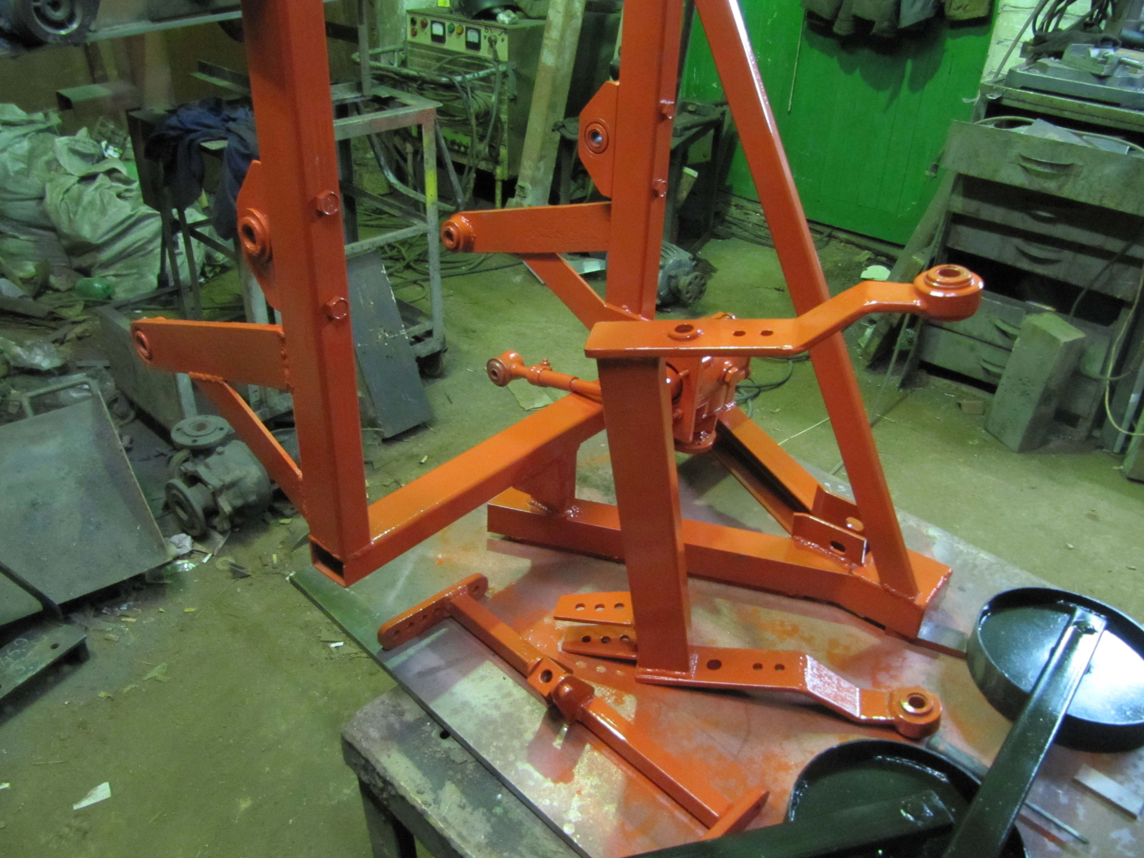

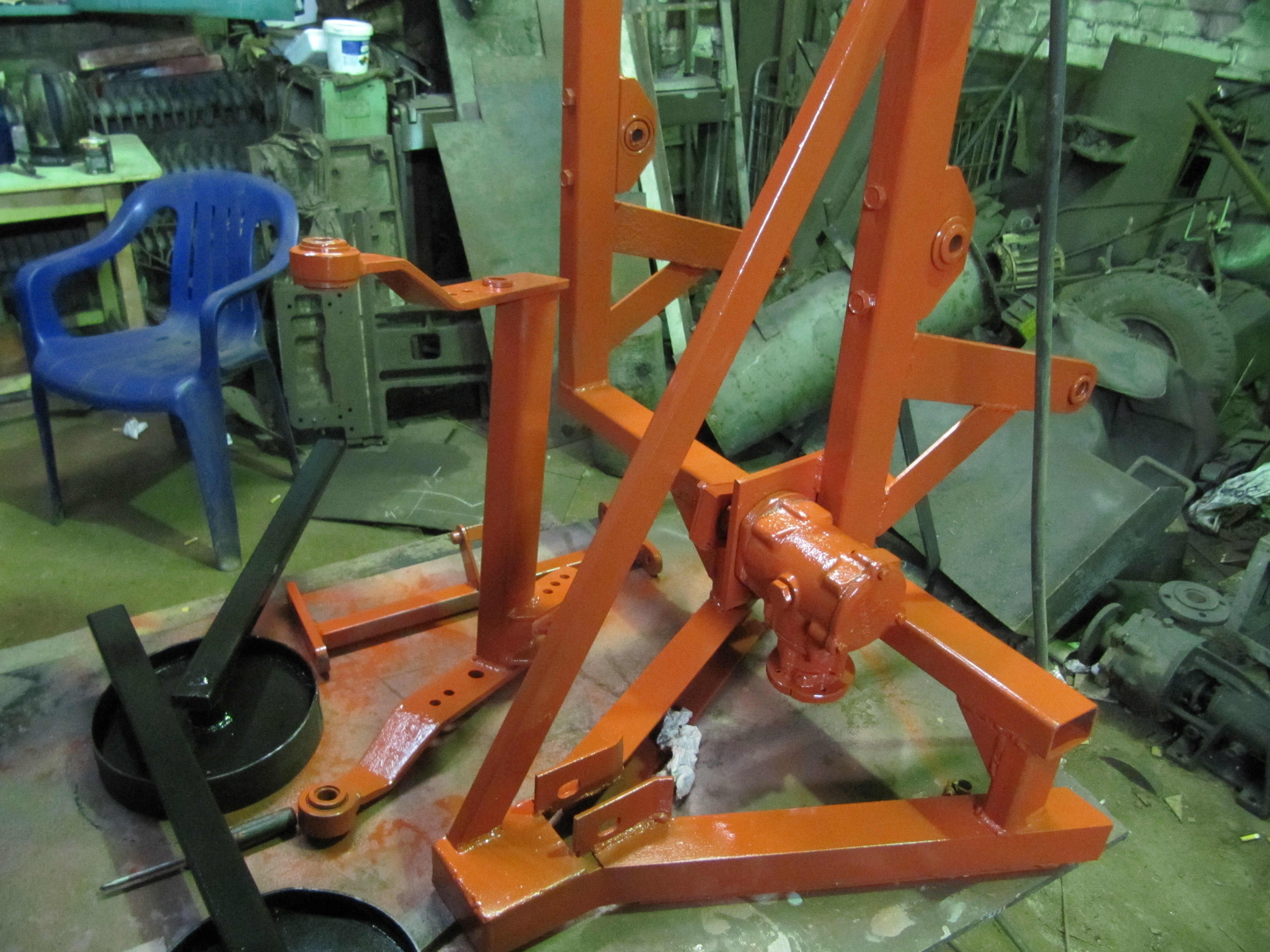

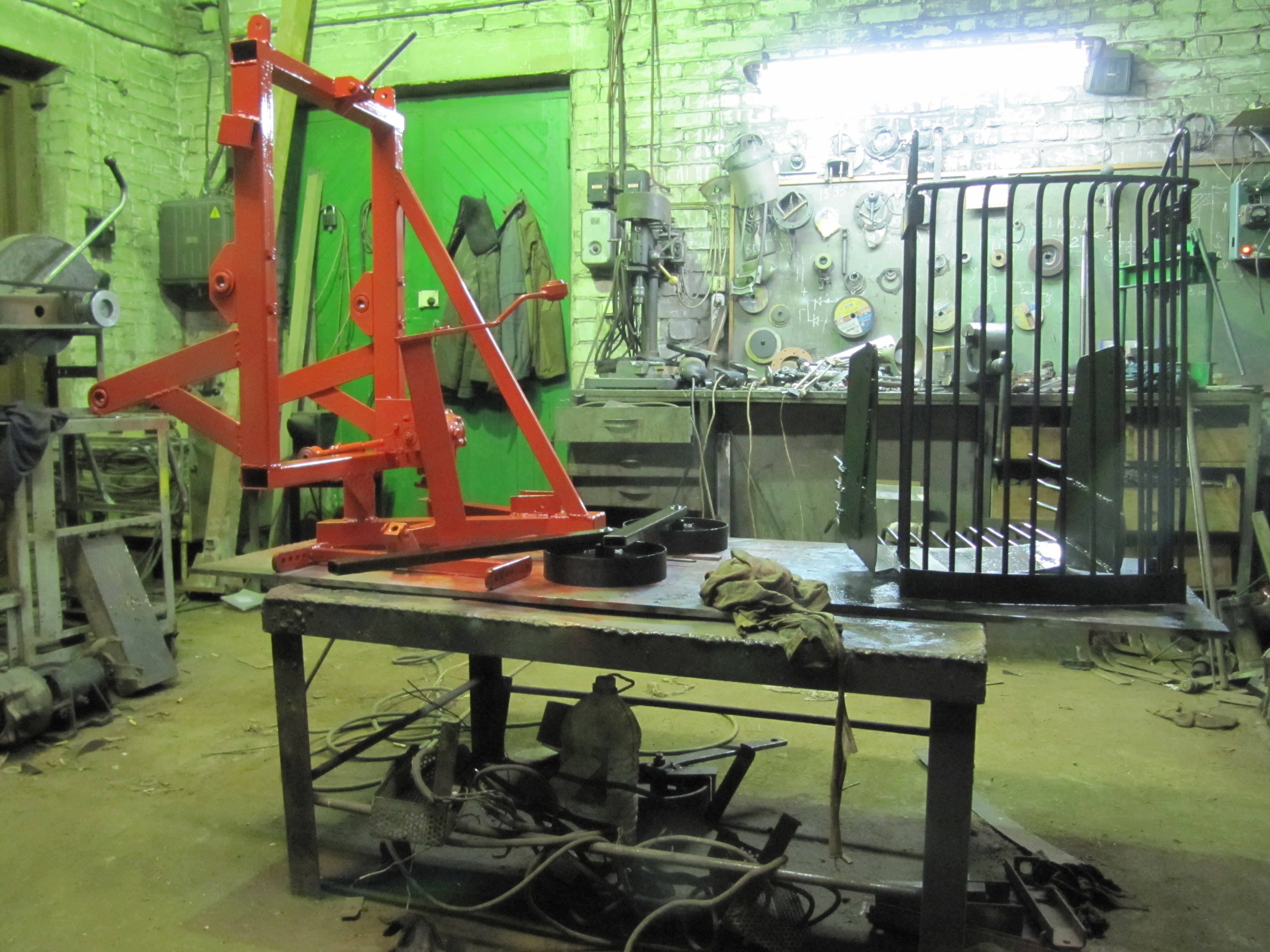

Ну вот и завершилась моя эпопея с копалкой! Вчера покрасил все узлы и сегодня у меня первый выходной. Законный. За окном дождь, я сижу дома и на душе покой. Собрать воедино агрегат просто. 21 резьбовое соединение и агрегат в сборе.На строительство копалки ушло около месяца. Отвлекала дача - 10 дней, Болел дней 5, вынужденные простои ( другие важные дела ) 3 дня. В итоге 18 дней выброшены. Начал с 1 августа. сегодня 18 сентября. В итоге ровно месяц. Видео пока некогда обрабатывать. Только фото.
597
http://upforme.ru/uploads/000b/0b/c7/1224/t634751.jpg
Рама копалки.
http://upforme.ru/uploads/000b/0b/c7/1224/t944631.jpg
Грохот.
http://upforme.ru/uploads/000b/0b/c7/1224/t584083.jpg
Маятник.

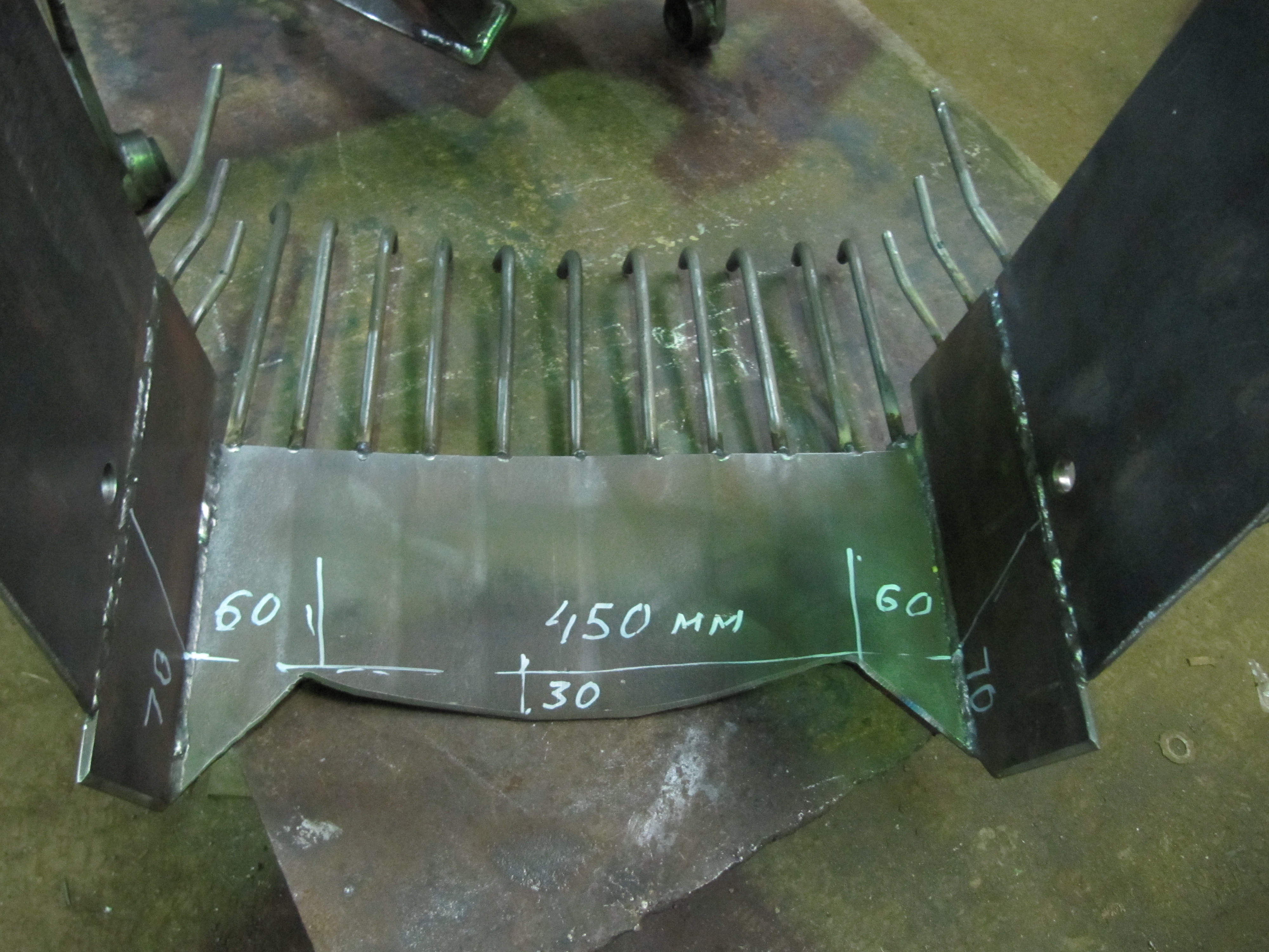

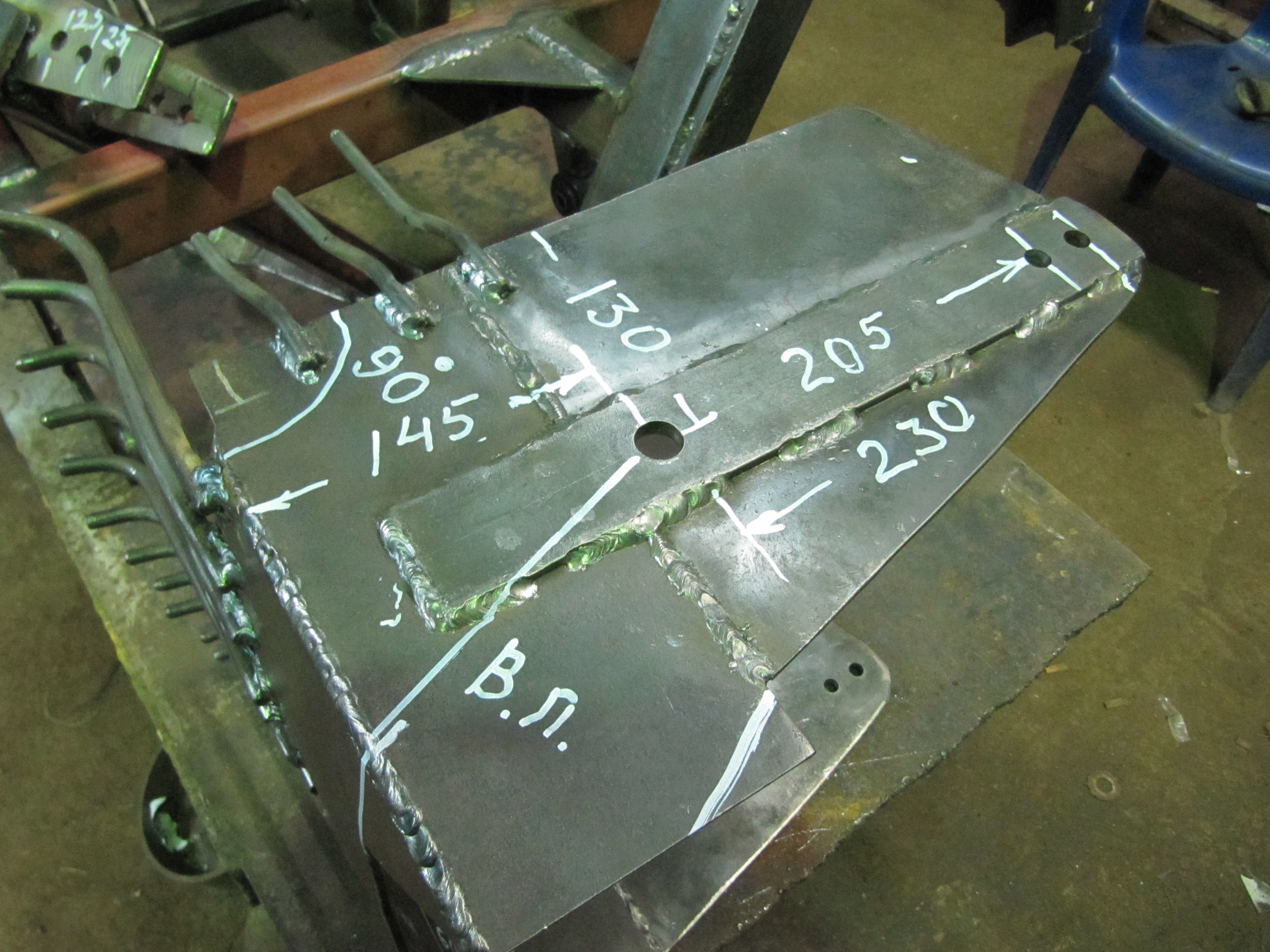

http://upforme.ru/uploads/000b/0b/c7/1224/t457134.jpg
Лемех. Прорисовал размеры на всякий случай. Точка качания лемеха находится точно над лезвием.
http://upforme.ru/uploads/000b/0b/c7/1224/t313558.jpg
Размеры ножа лемеха.  "Пузо" на лезвии можно и убрать. Жизнь покажет. Убрать не добавить...
Заточка лезвия выполнена изнутри.

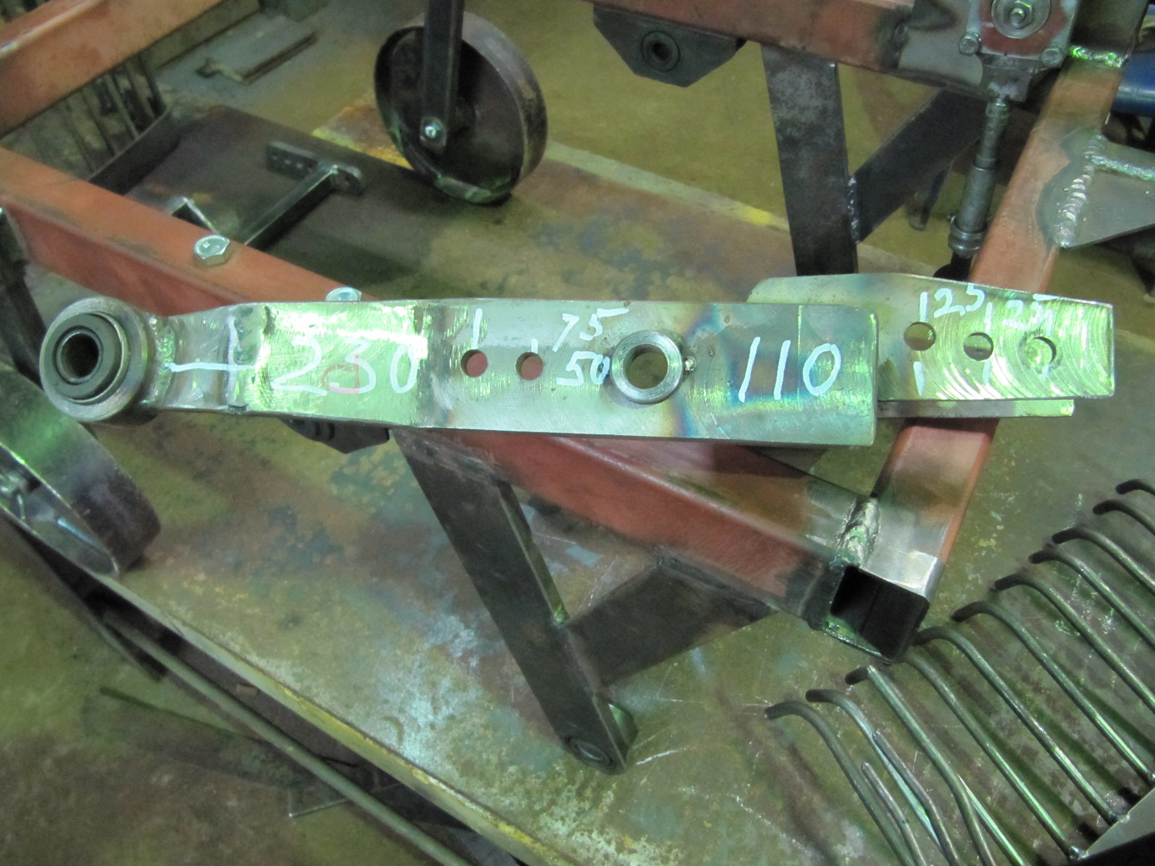

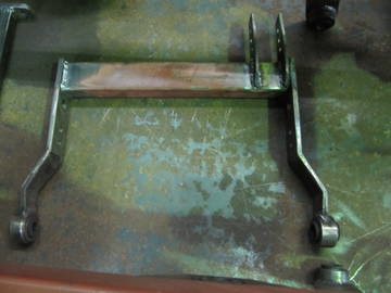

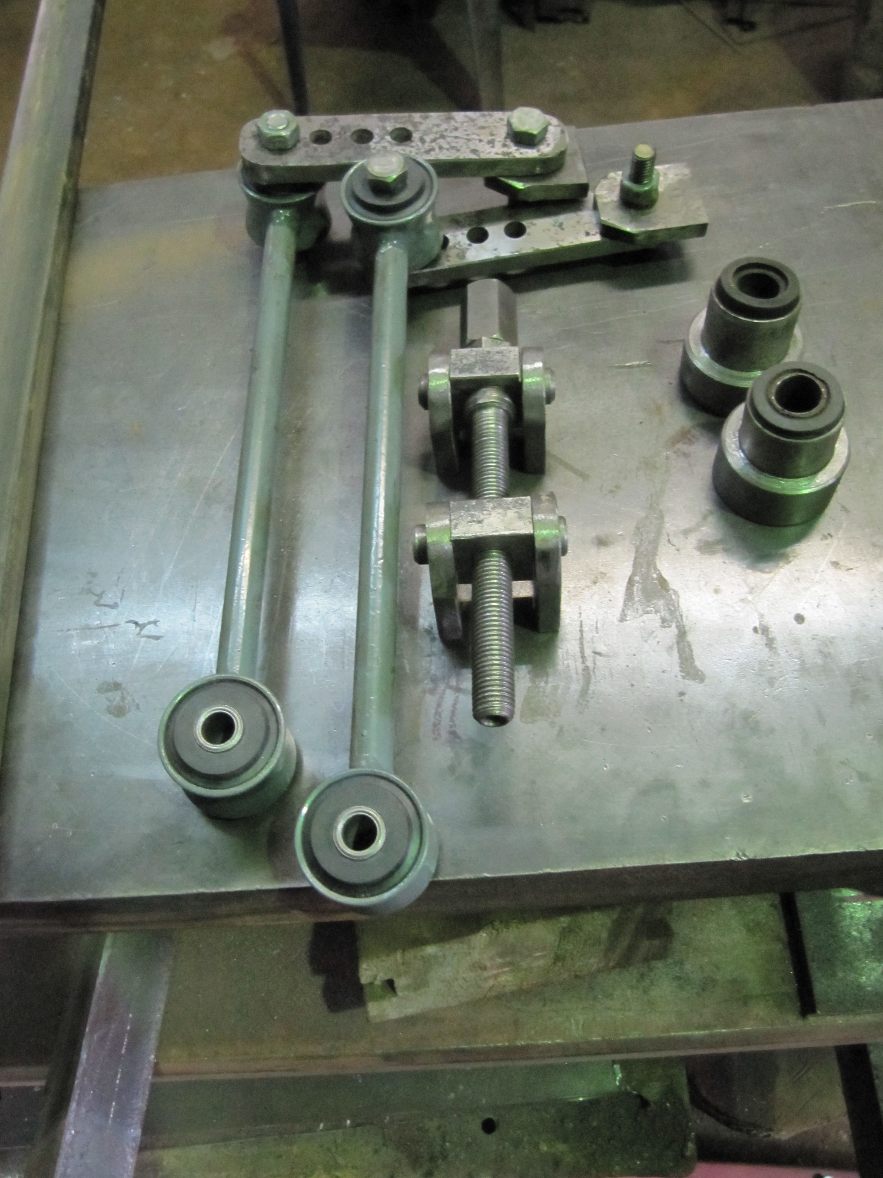

http://upforme.ru/uploads/000b/0b/c7/1224/t566963.jpg
Размеры рычага маятника.
