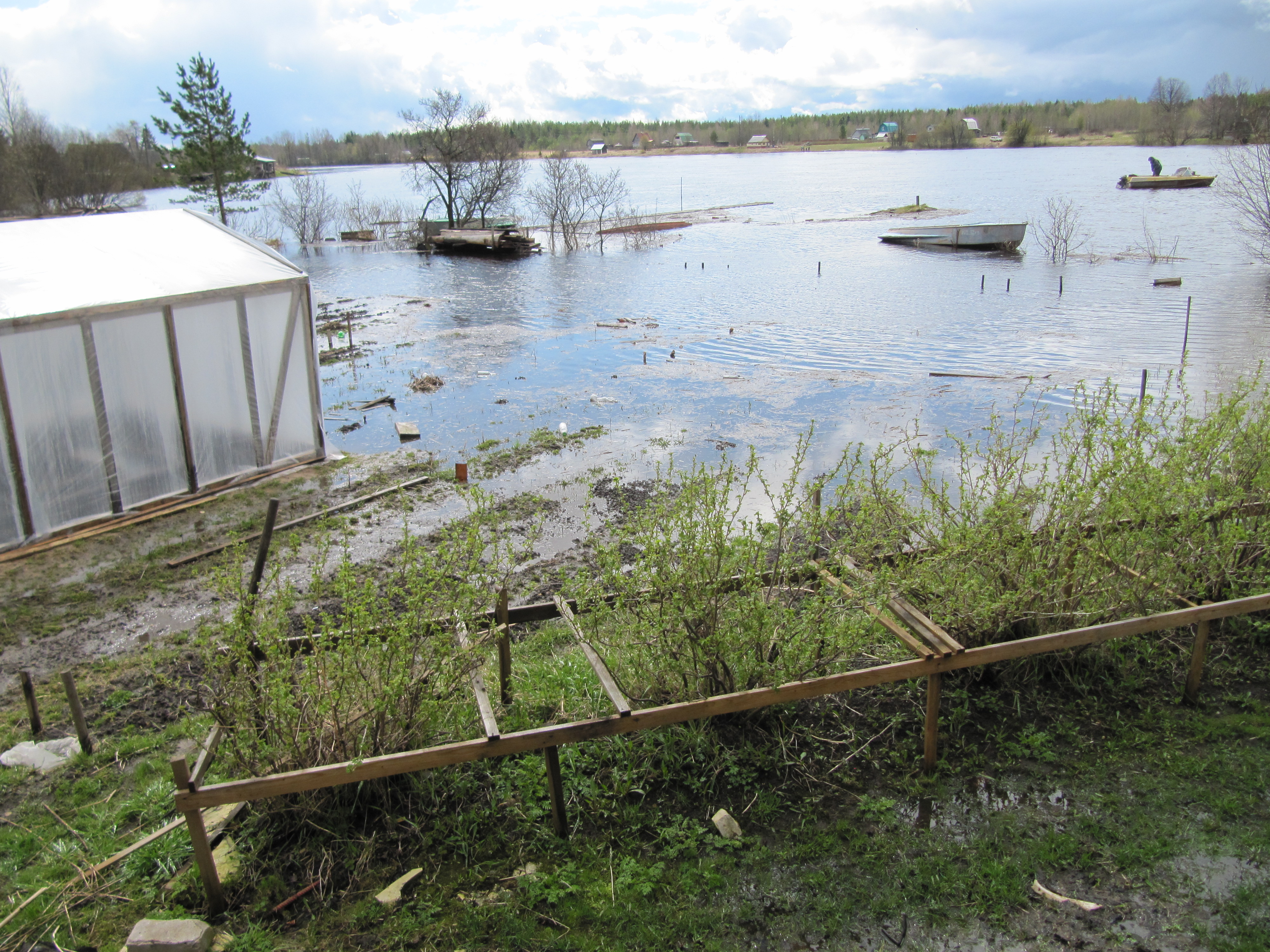

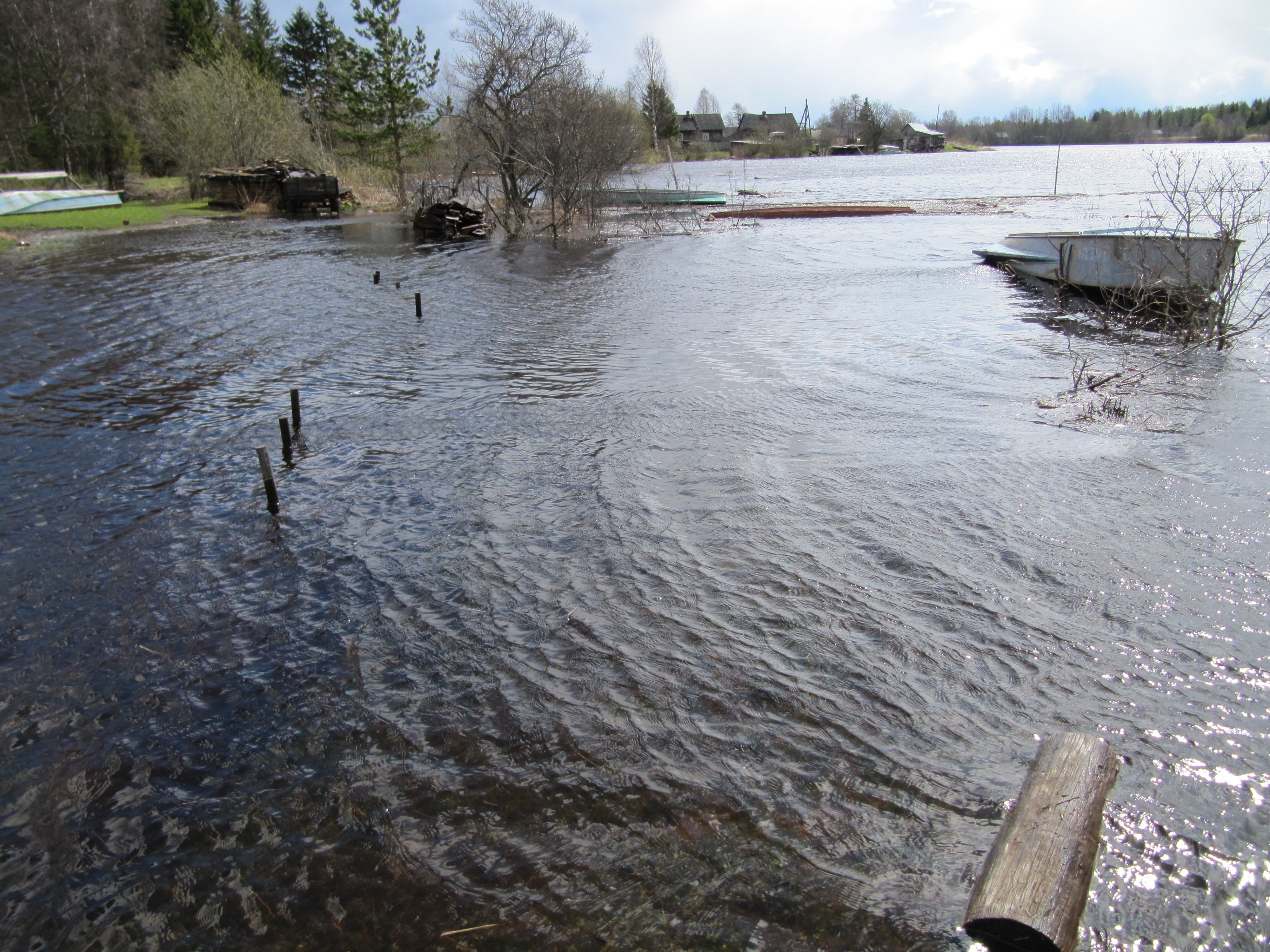

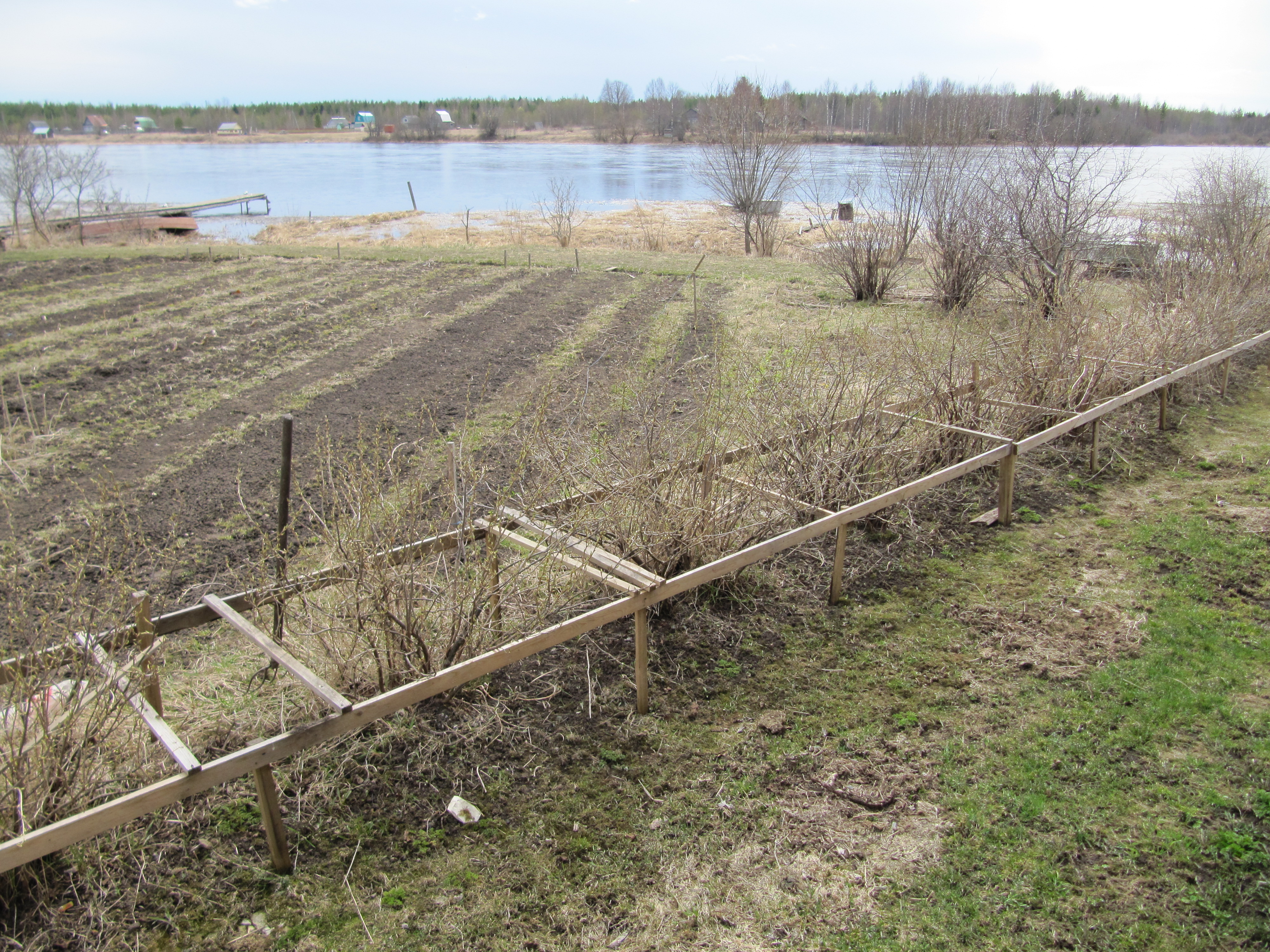

Весна пришла .... Первые работы на участке начал.... А потом пришёл потоп....http://upforme.ru/uploads/000b/0b/c7/1224/t638180.jpg
http://upforme.ru/uploads/000b/0b/c7/1224/t678418.jpg
http://upforme.ru/uploads/000b/0b/c7/1224/t468853.jpg
Пришлось уехать с участка. .... Ветер гонит воду на огород,  Это наш север. Вот такое земледелие у нас. Морковку и лук-севок затопило.....

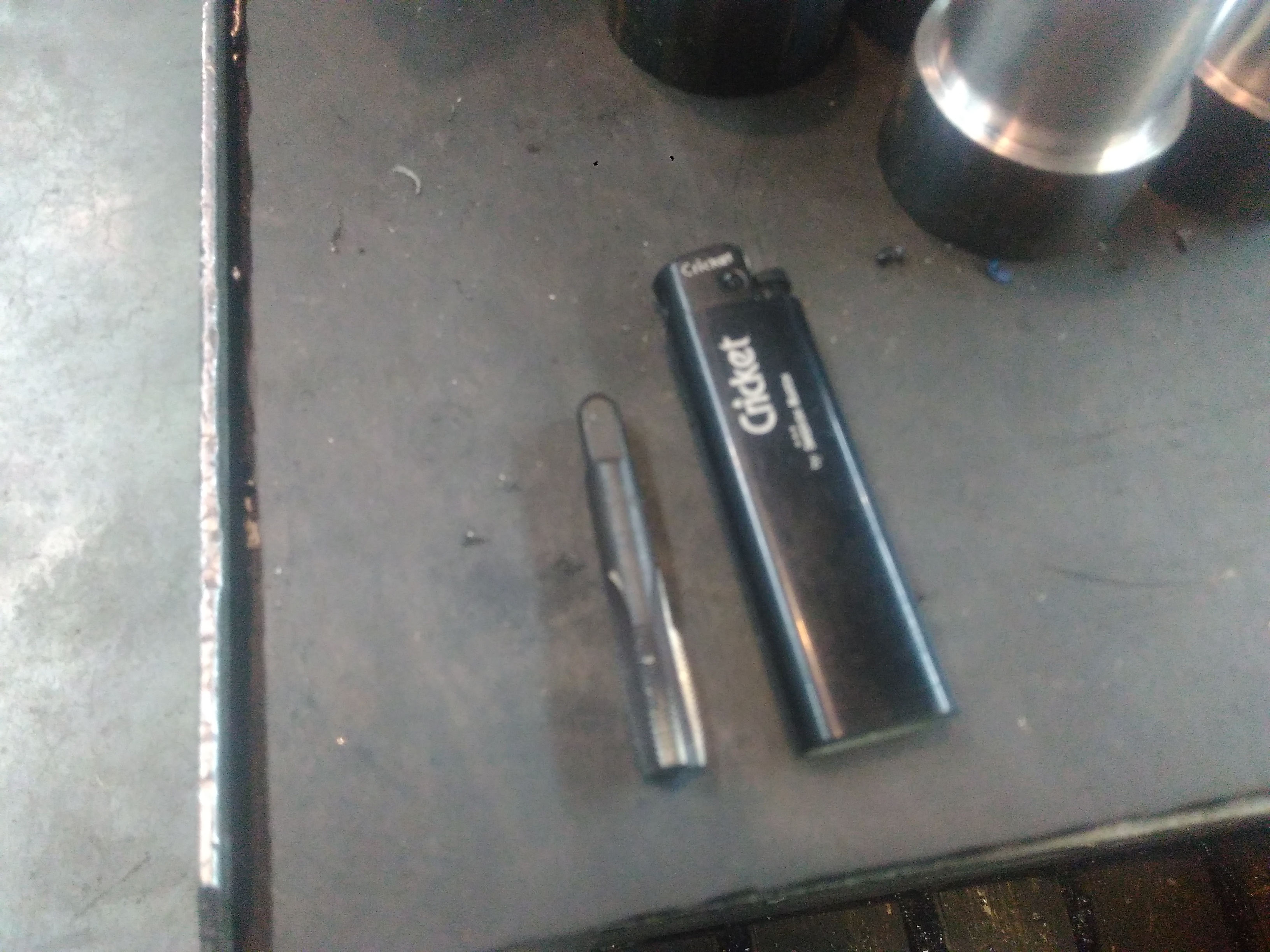

Вот именно,нет смысла городить огород с "не стандартными" резьбами если можно нарезать стандартную,а так то не обязательно и м9 резать,можно тогда и дюймовую нарезать к ней и гайку можно просто найти и штуцерок вместо болтика использовать,в общем применяемость у неё чаще......Вот скажем трубная 1/8....
http://upforme.ru/uploads/000b/0b/c7/2811/t474106.jpg
