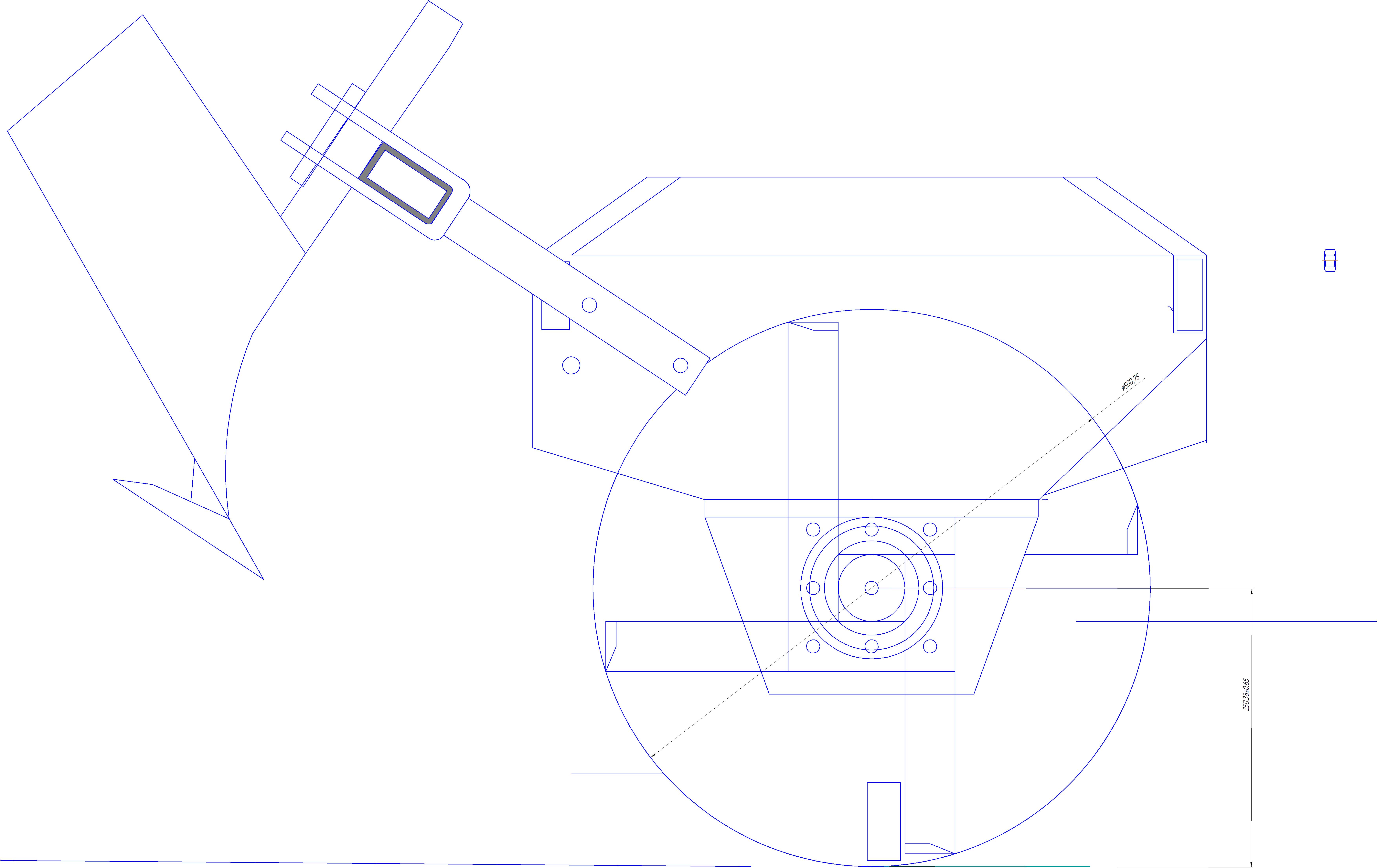

Для окучников отдельную откидную рамку,фиксация в положении поднято вверх,это работа без окучников.Ну и опущено вниз и зафиксировано.На откидной рамке возможность настройки заглубления.Если это для посадки картошки,то там то-же будут нюансы,не нужно там глубоко делать борозды.Я то-же сажу картошку сразу под фрезу,пробовал несколько вариантов,были и фатальные ошибки.
452
С праздником, Александр!
Спасибо за ответ.  Я уже подумал о заглублении борозд для посадки картошки и понял,что надо оставить базу для окучивания летом. Пока надумал так. Окучники крепить на балке с возможностью регулировке по высоте и ширине. А балку крепить через кронштейны к щекам фрезы. Там есть возможность. Съёмная балка будет вместе с окучниками переставляться на раму окучника для работы без фрезы.А какие ошибки ты совершал? Поделись,.....
453
http://upforme.ru/uploads/000b/0b/c7/1224/t810364.jpg
вот примерно так можно поднимать балку с корпусами. стопорить вкручиванием болта . Или палец поставить.
454
Спасибо , Александр, подтолкнул мысль.
