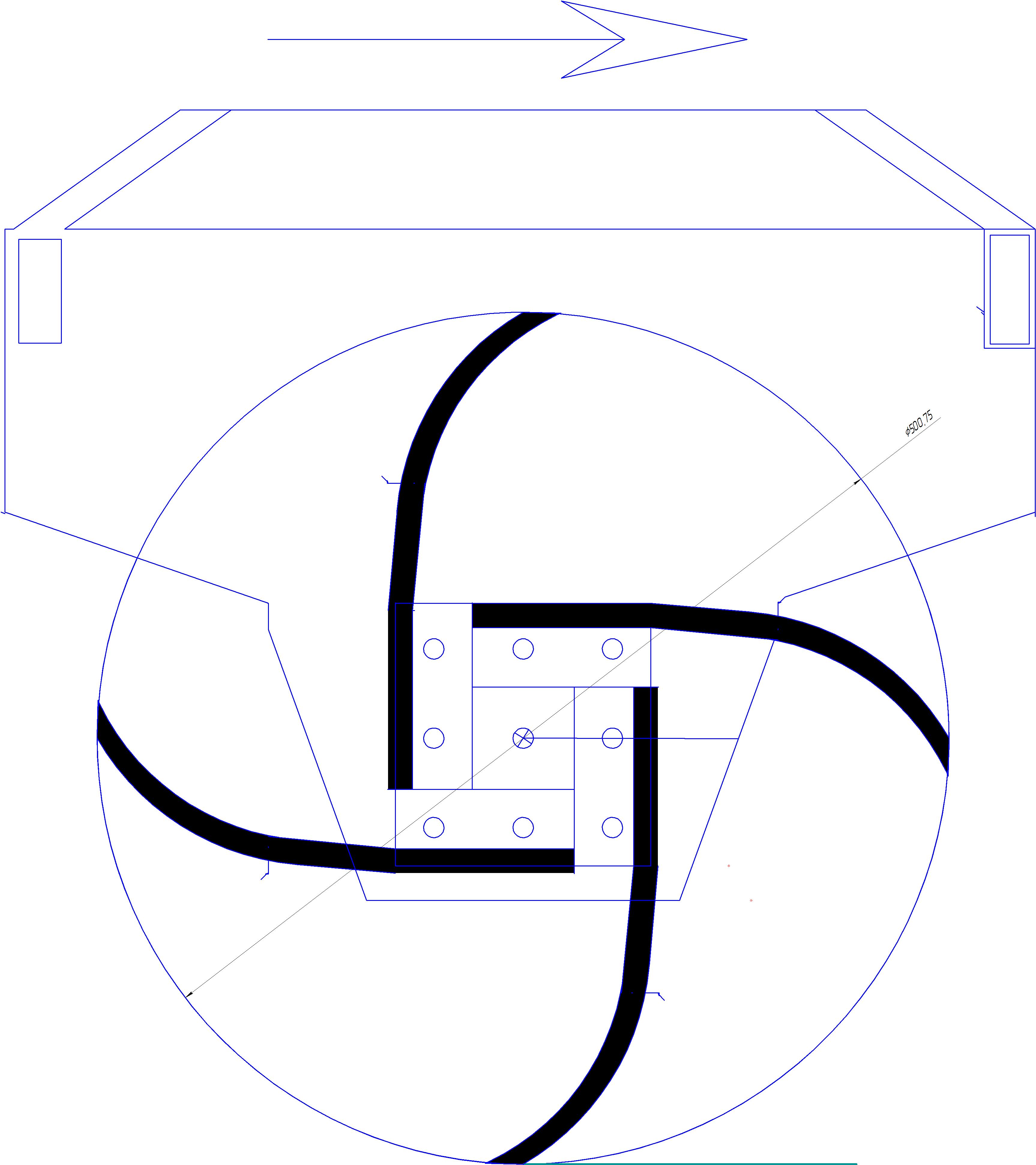

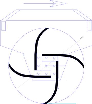

Приветствую.Я сначала думал что нож будет крепиться на три болта, но смотрю схема чуть другая.Второй вопрос,ножи будут стоять с одной стороны квадрата или с обоих сторон? Правый справа,левый слева или только как на фото?.
426
   Привет, Александр.  Ножи будут крепиться с одной стороны к квадрату. Изгиб на одну сторону под 180 град. и в другую то же. Т. Е. чередоваться. Как на фото.

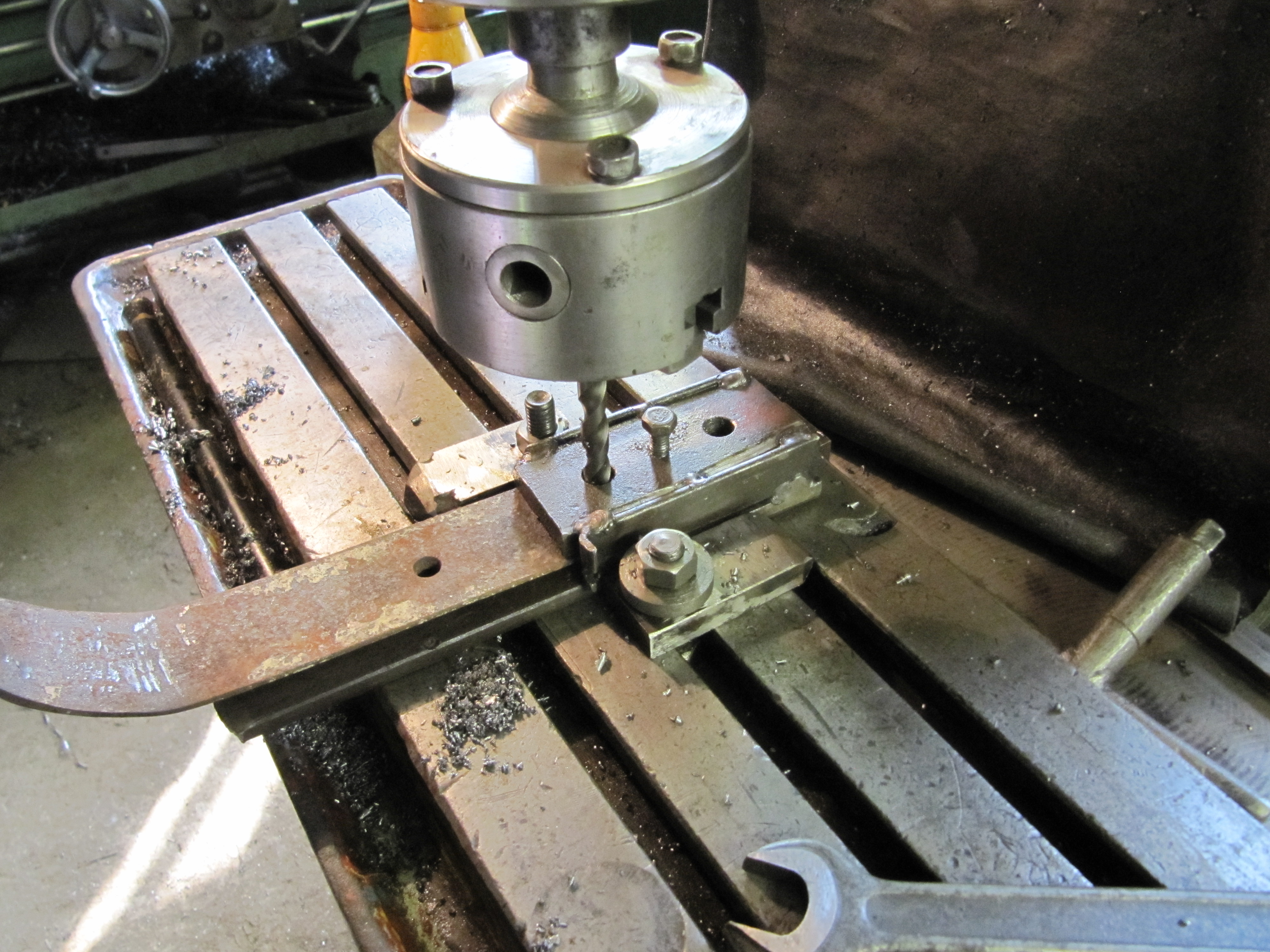

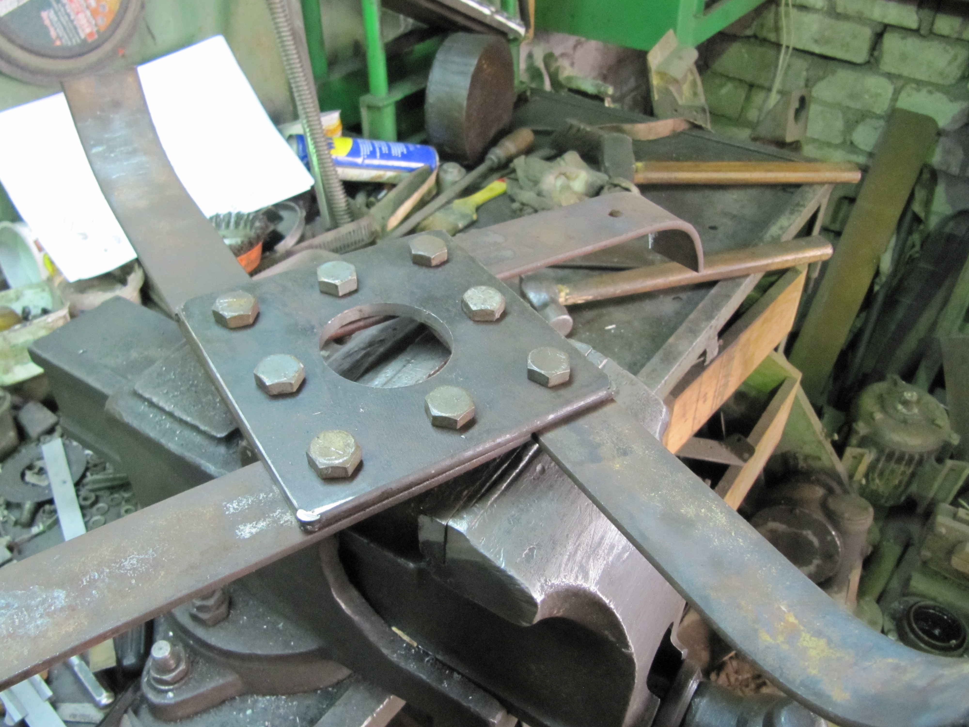

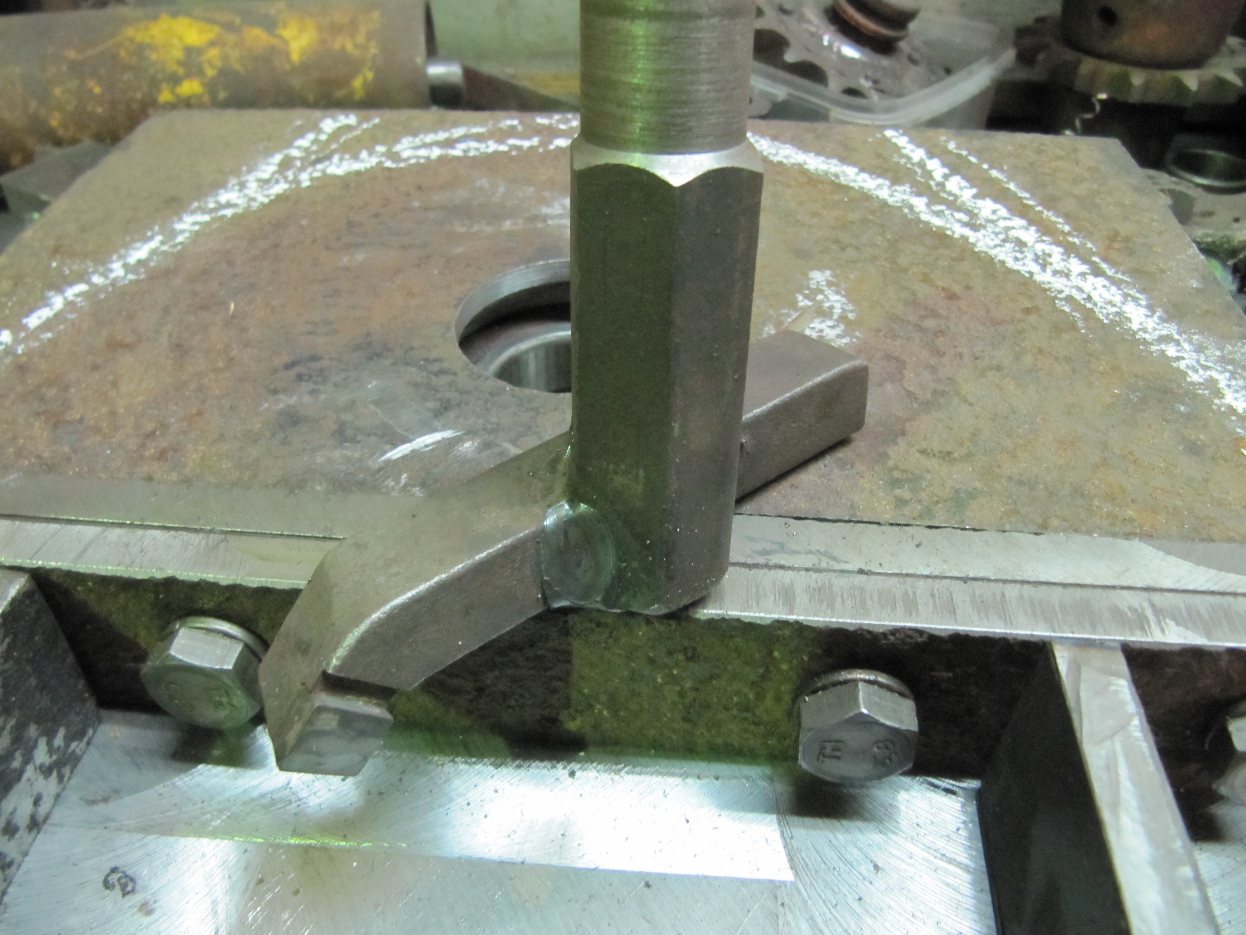

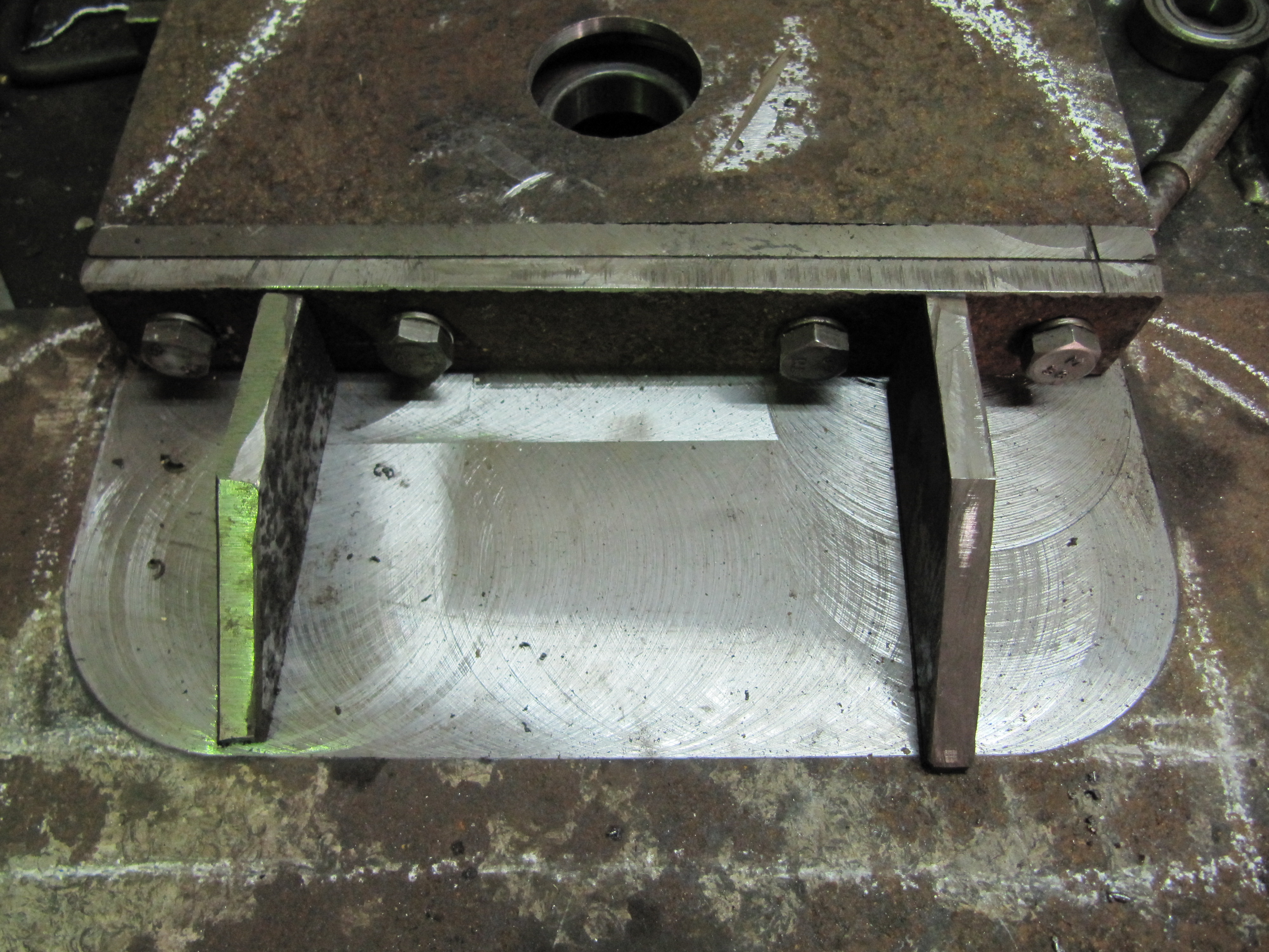

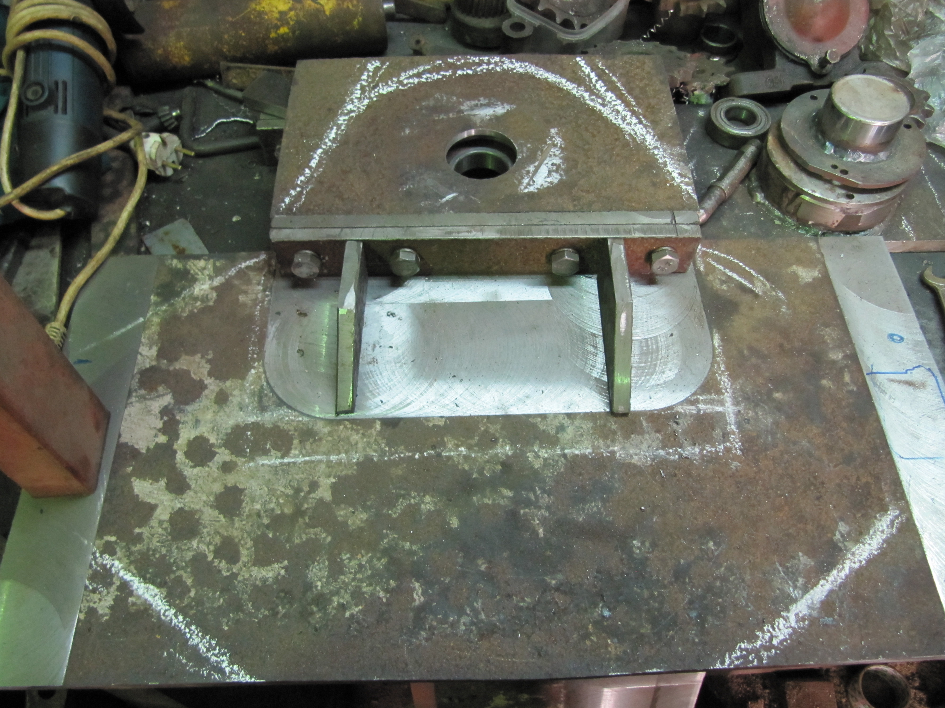

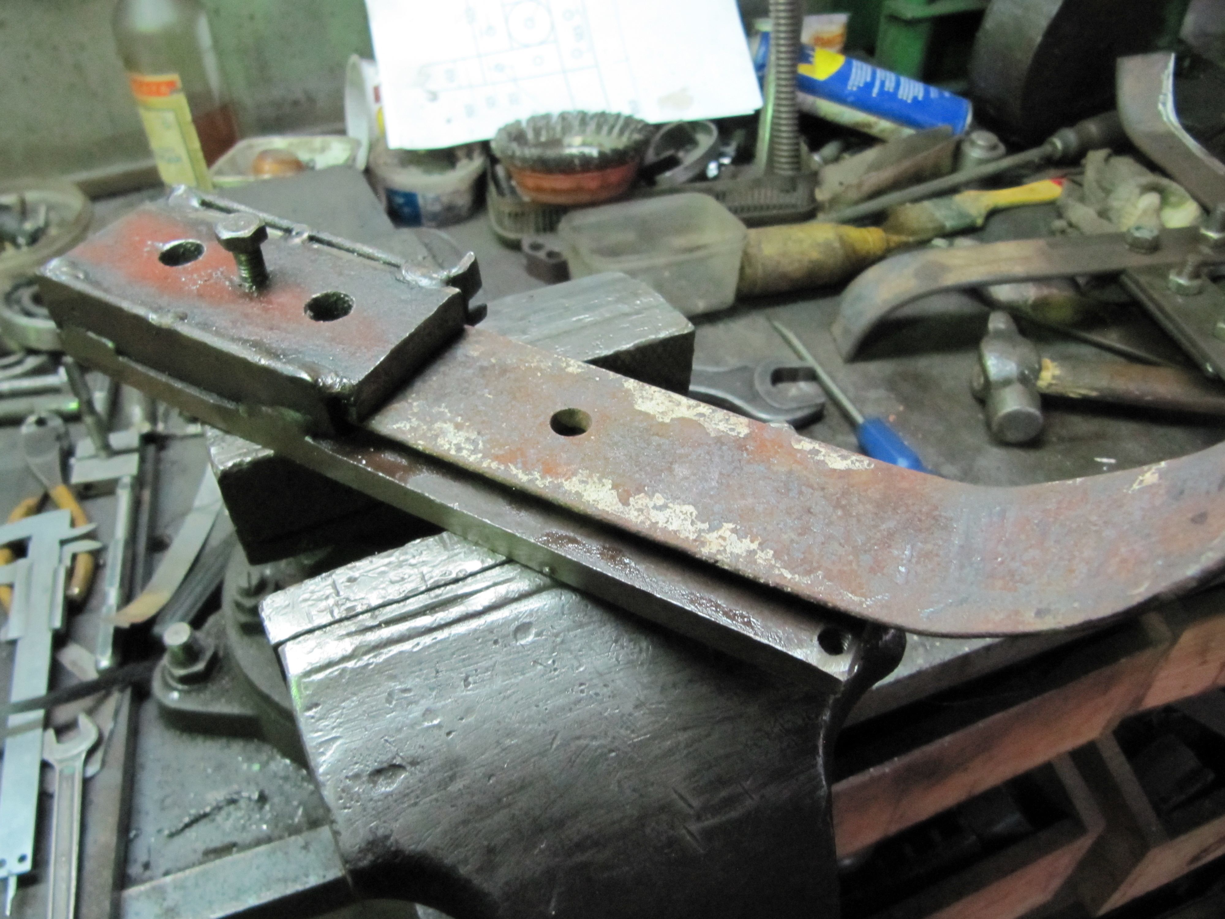

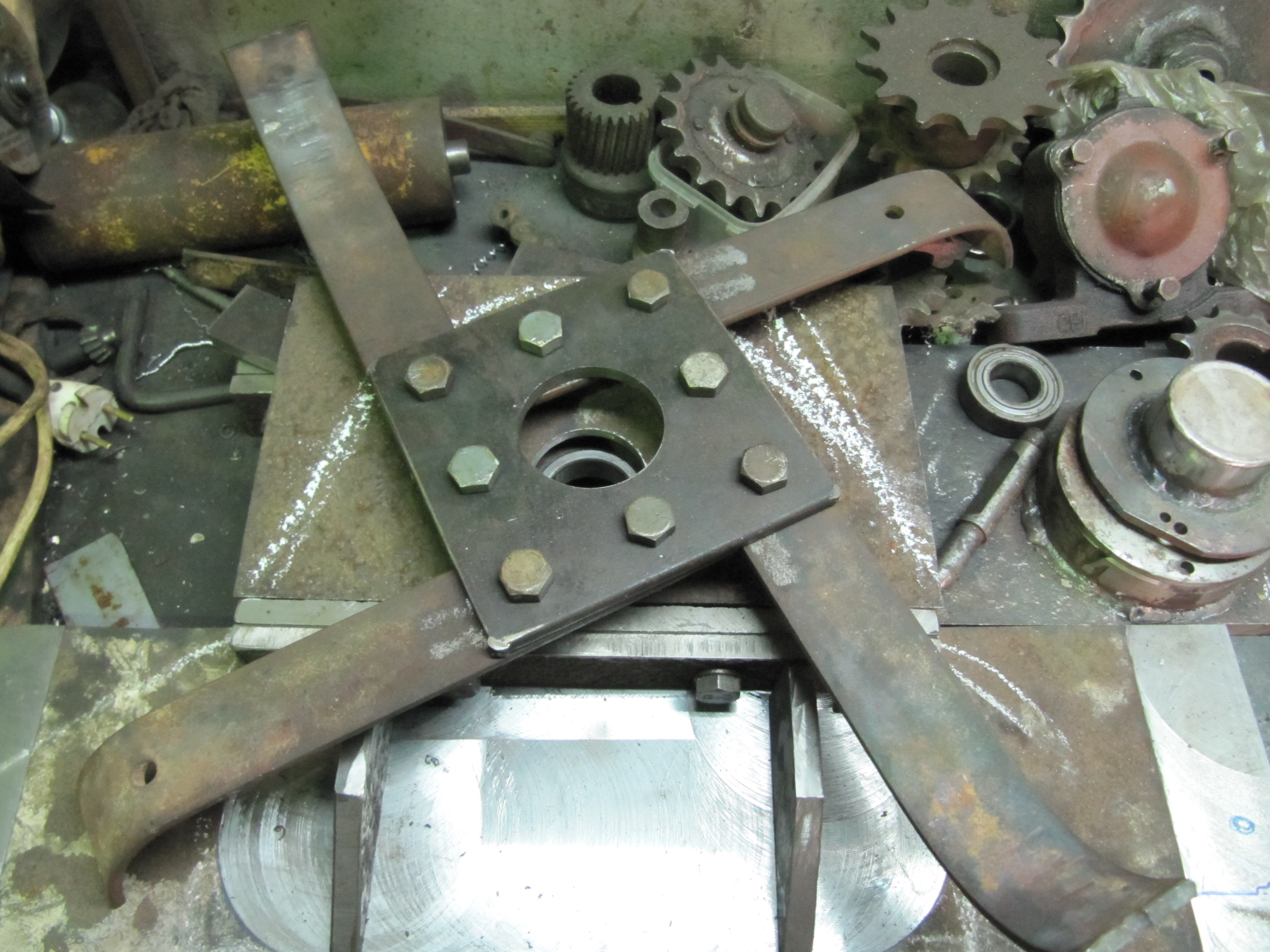

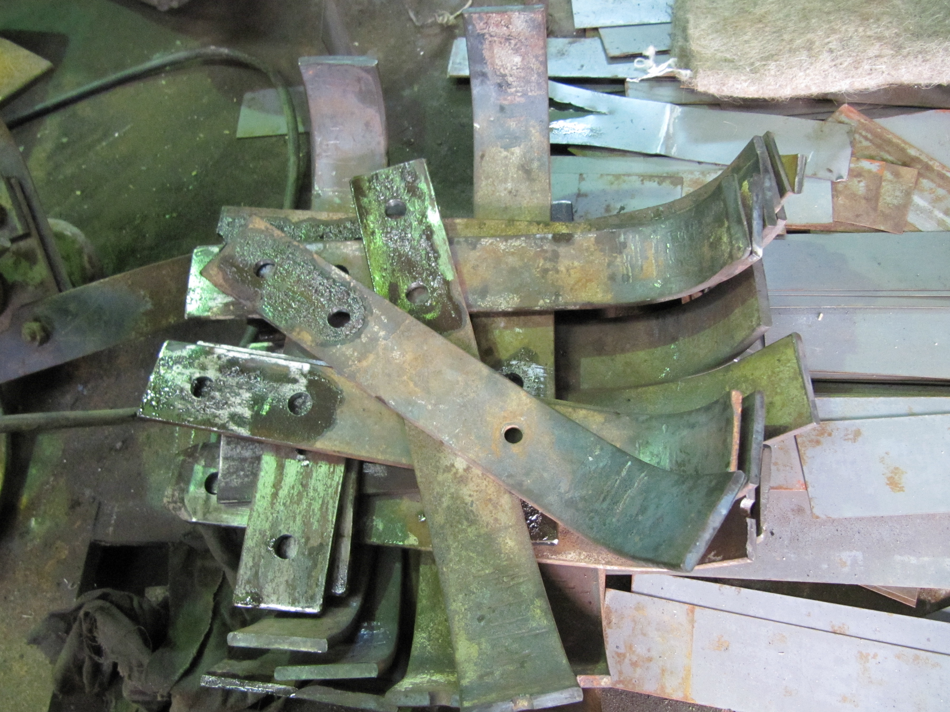

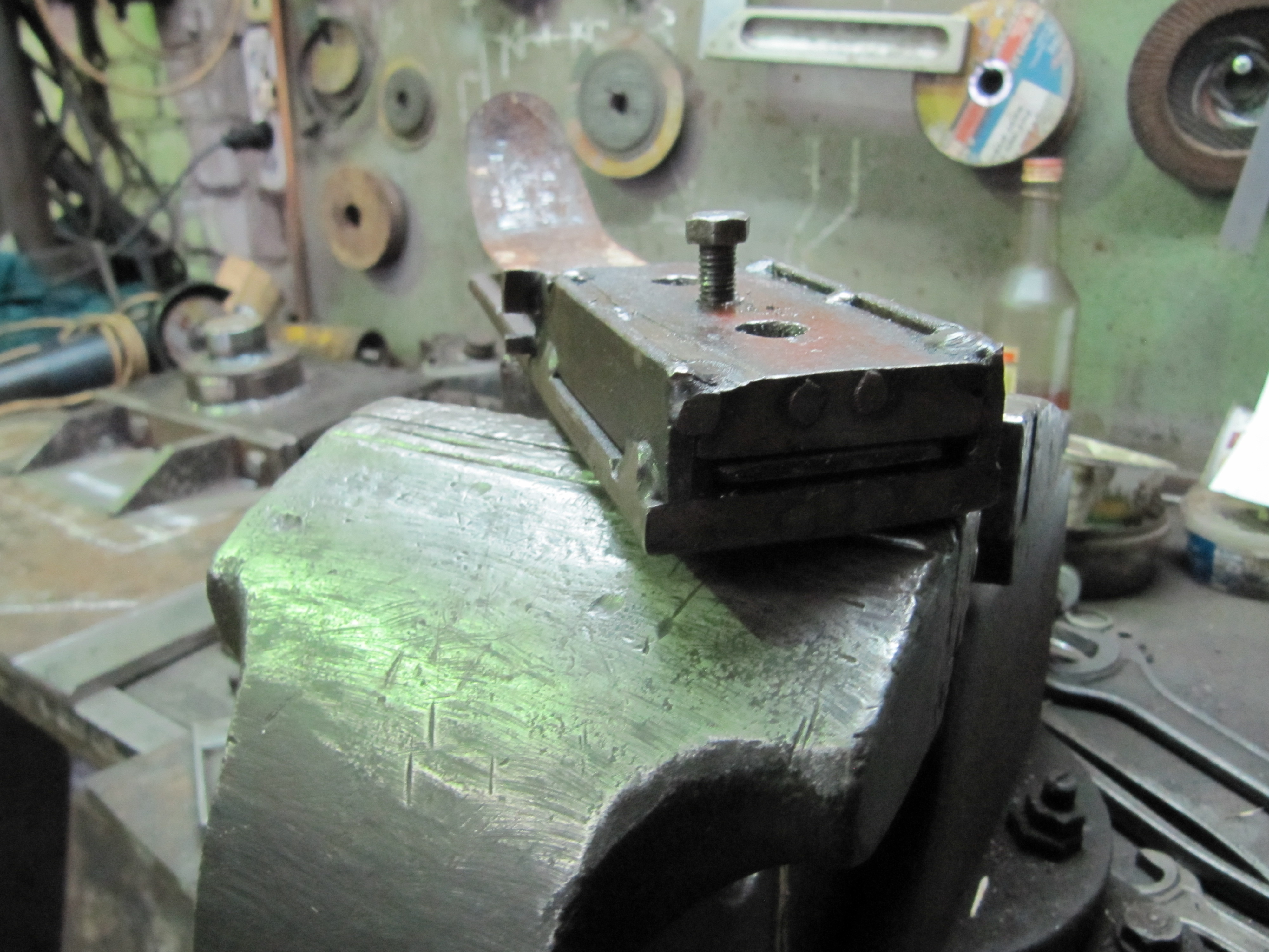

Сверление отверстий в ножах почвофрезы.
http://upforme.ru/uploads/000b/0b/c7/1224/t344204.jpg

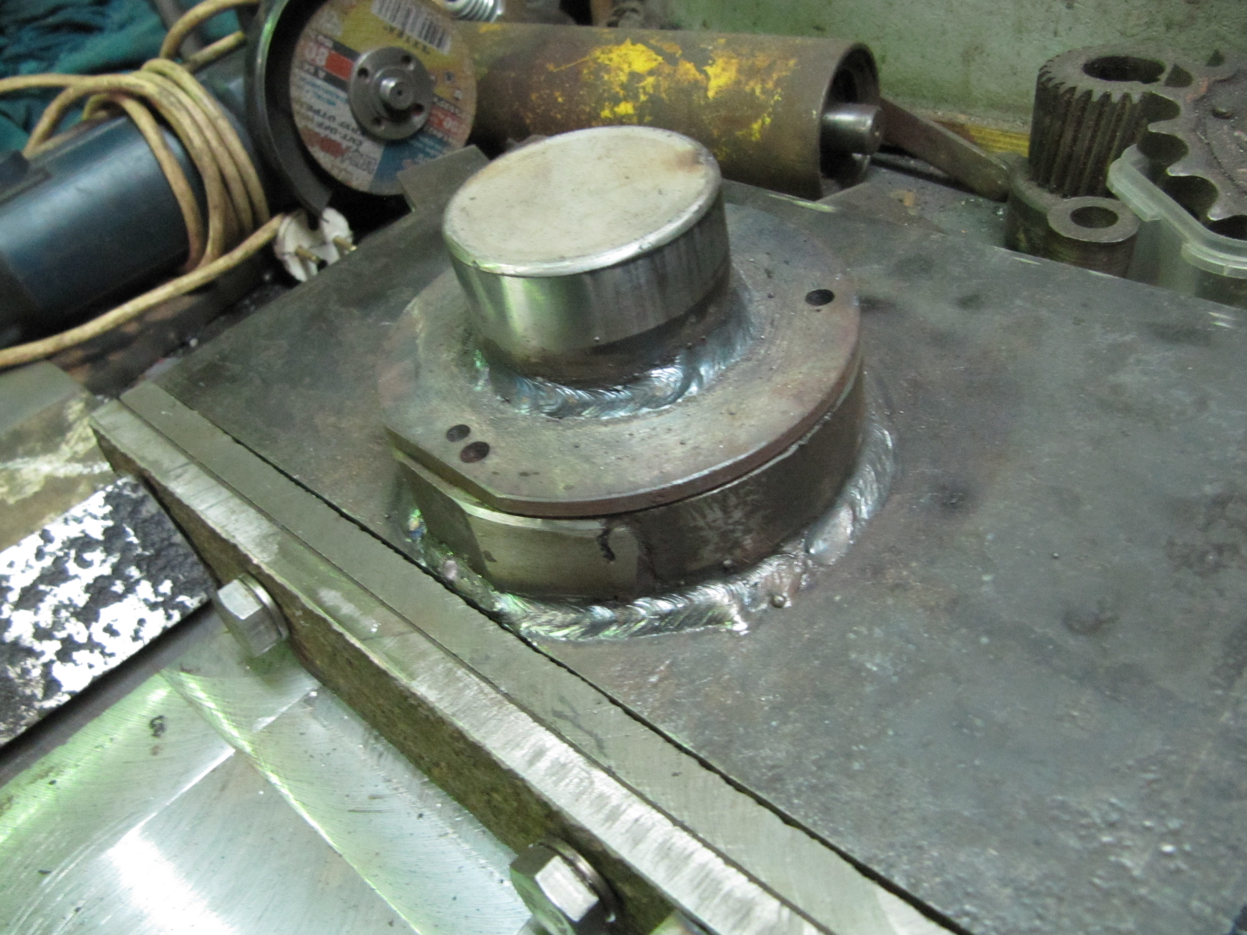

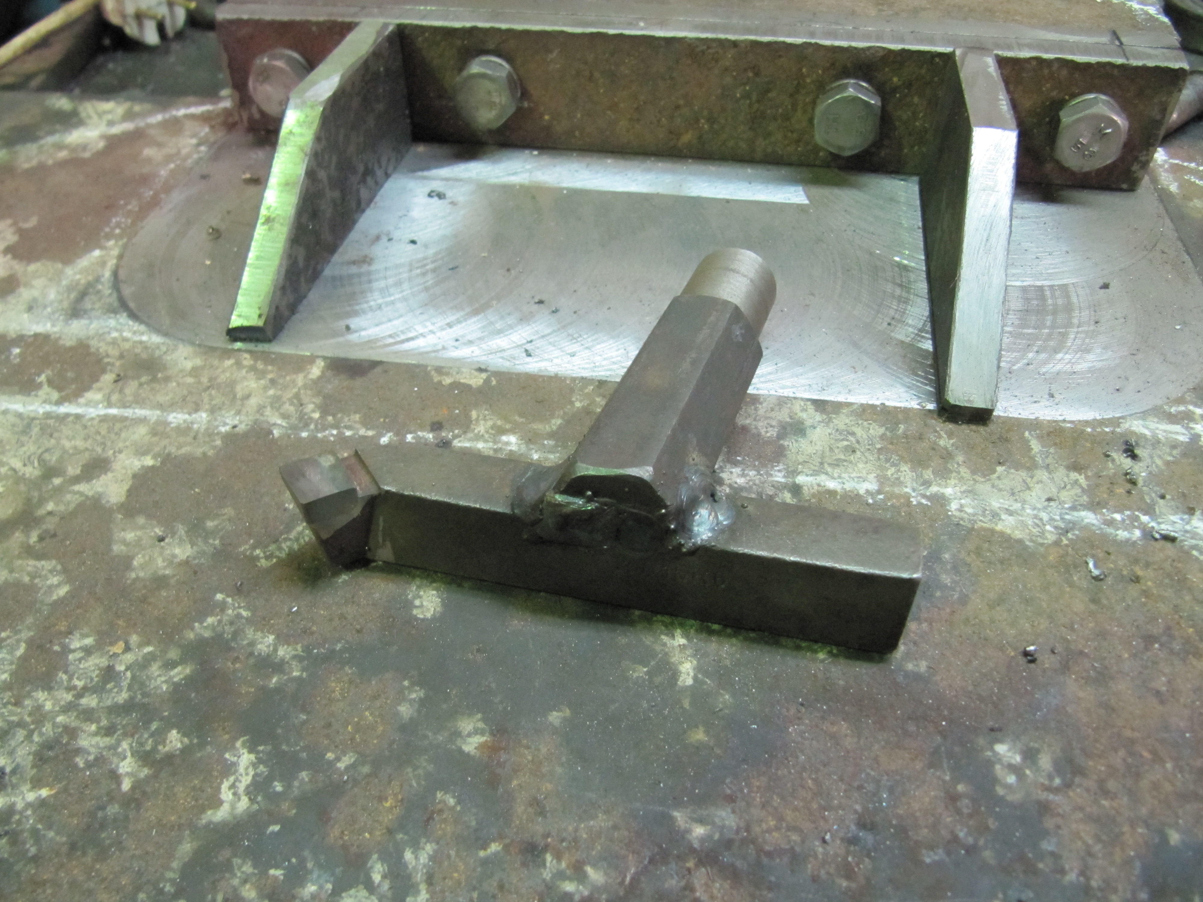

Фреза летучка. Легко сделать, легко разобрать и применить резец для токарных работ.
http://upforme.ru/uploads/000b/0b/c7/1224/t882832.jpg
http://upforme.ru/uploads/000b/0b/c7/1224/t65453.jpg

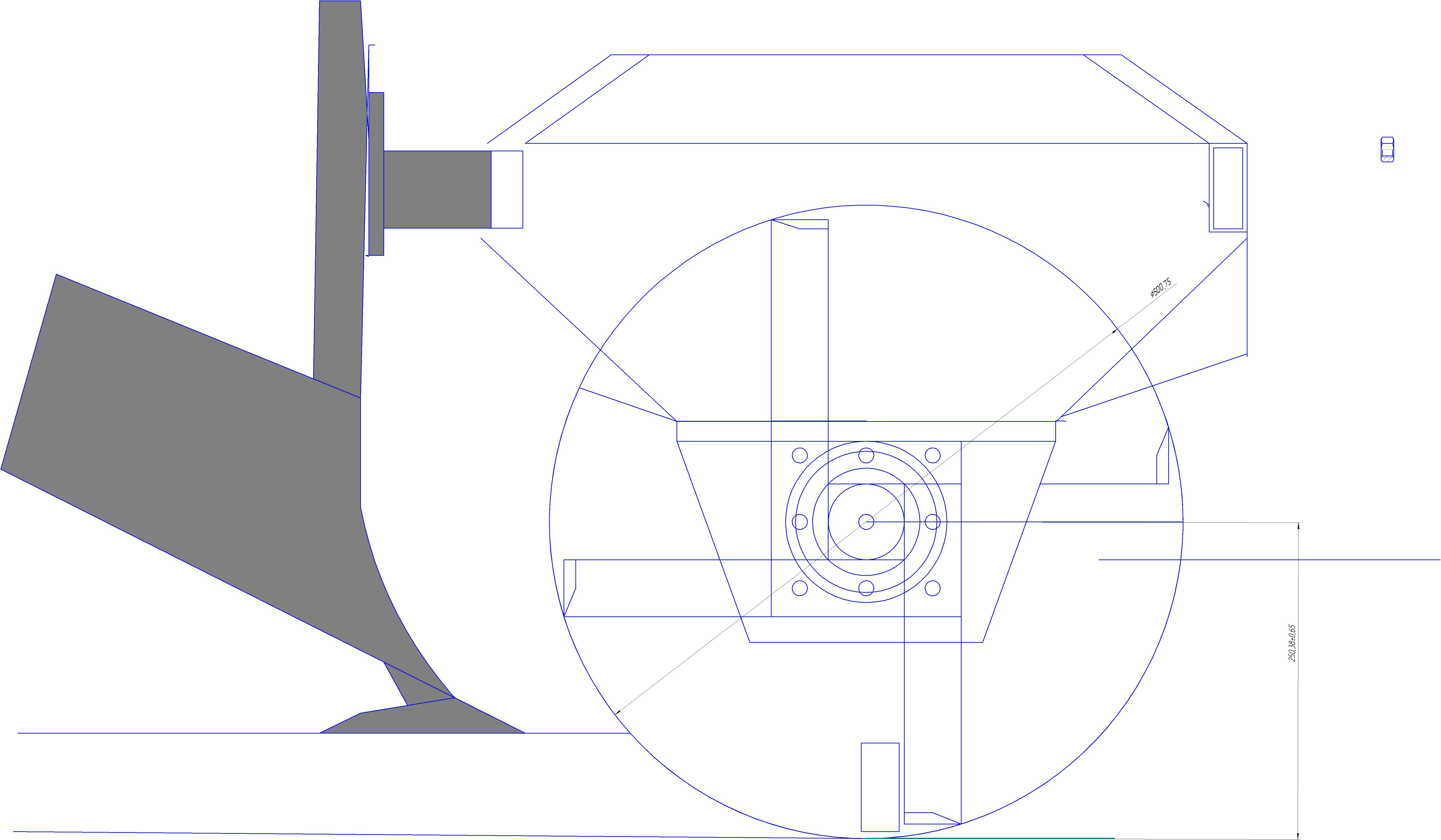

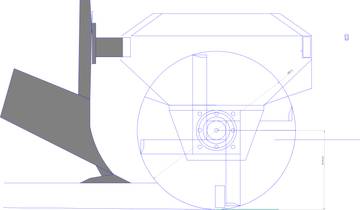

Вот выслал на страничку схему привязки окучника к фрезе. Не хочется мне громоздить с всеми причендалами весь окучник на фрезу. Громоздко и тяжело.
Ваше мнение по этому поводу. Честно и без политики.
