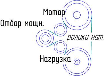

Ремни будут работать как сцепление или чисто редуктировать обороты? Натяжение ремней роликом или смещением мотора?
Для лучшего обхвата ремнями шкива можно применить систему с тремя роликами. Тогда два шкива, ведущий и ведомый максимально будут охвачены ремнями. Вы наверняка  сможете выполнить без особых затрат.

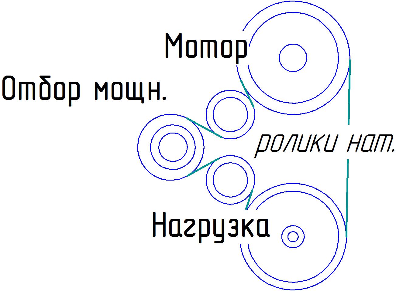

http://upforme.ru/uploads/000b/0b/c7/1224/t744220.jpg
Вот схема Наилучшего обхвата шкивов ремнём. Чертил спеша. Не всё продумано но основное понятно. Диаметры роликов по условиям ТУ ремня. Ролик в бок вытягивает слабиную К нему - насос, и прочее. Сила по максимуму.

Чуть по другому.Сцепление на коробку будет своя ветвь,на ВОМ своя ветвь,насос своя.Все должно отключаться по выбору,иначе маета будет.Готов узел будет,обнародую.Пока не все готово

Вот схема
Клиновые ремни в обратку не гнутся(( умрут в одночасье. Такая схема либо на плоских ремнях, либо  на поликлиновых.
