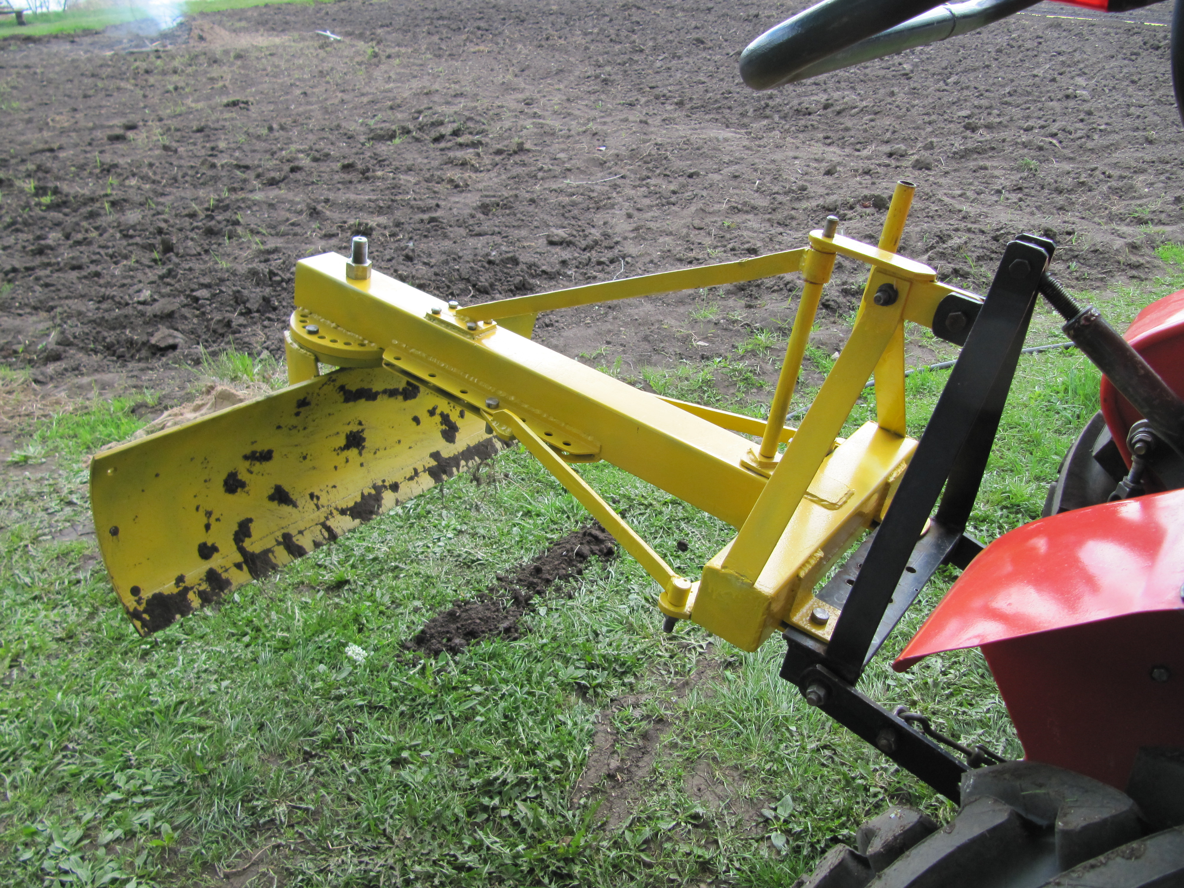

http://s5.uploads.ru/t/d1y83.jpg
Вынос лопаты влево и вправо около 70 см.  Поворот лопаты может осуществляться с шагом 15град. вкруговую.

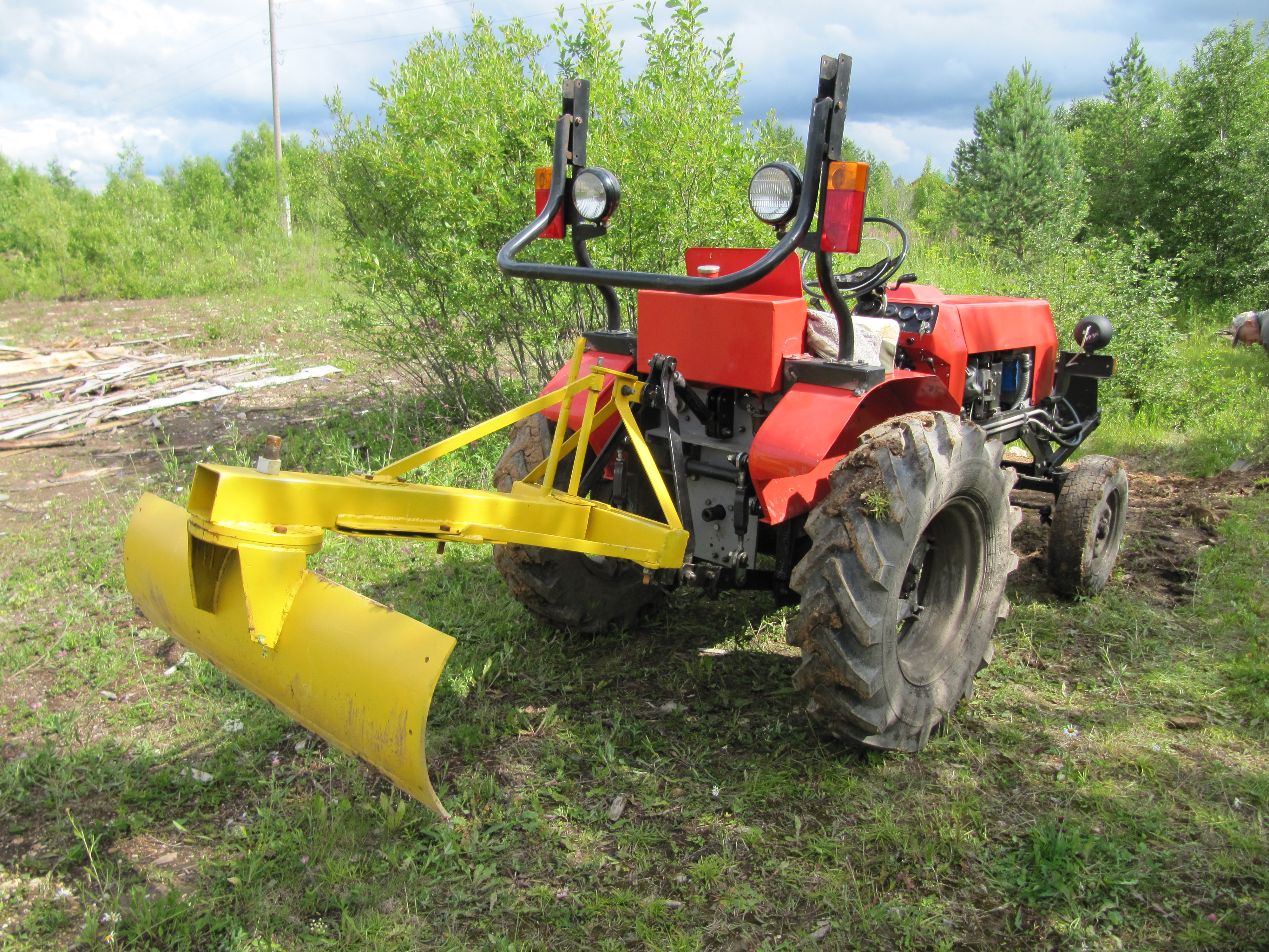

http://forumupload.ru/uploads/000b/0b/c7/1224/t52203.jpg
http://forumupload.ru/uploads/000b/0b/c7/1224/t11841.jpg
http://forumupload.ru/uploads/000b/0b/c7/1224/t74253.jpg

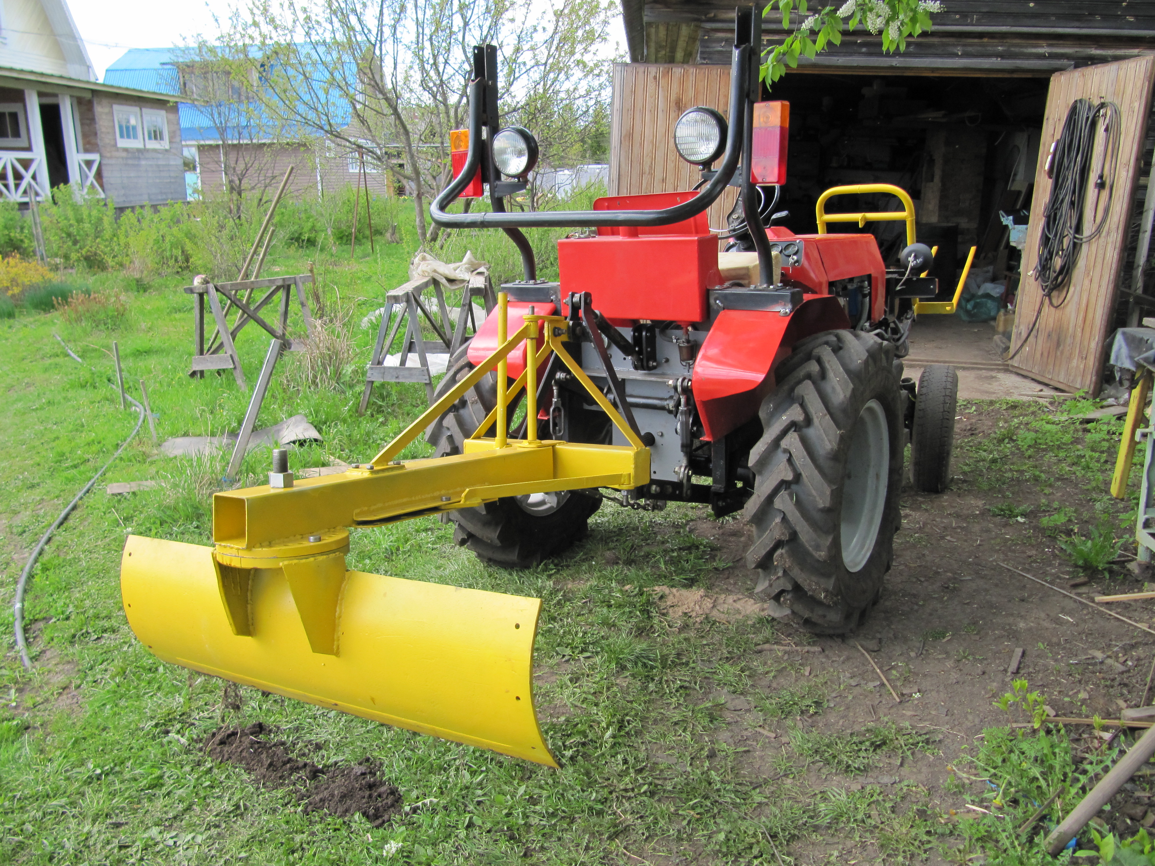

Грейдер, как оказалось, работает. Даже дорогу грунтовую дерёт. В карьере стенку вертикальную срезал с его помощью. Выезд сравнял.

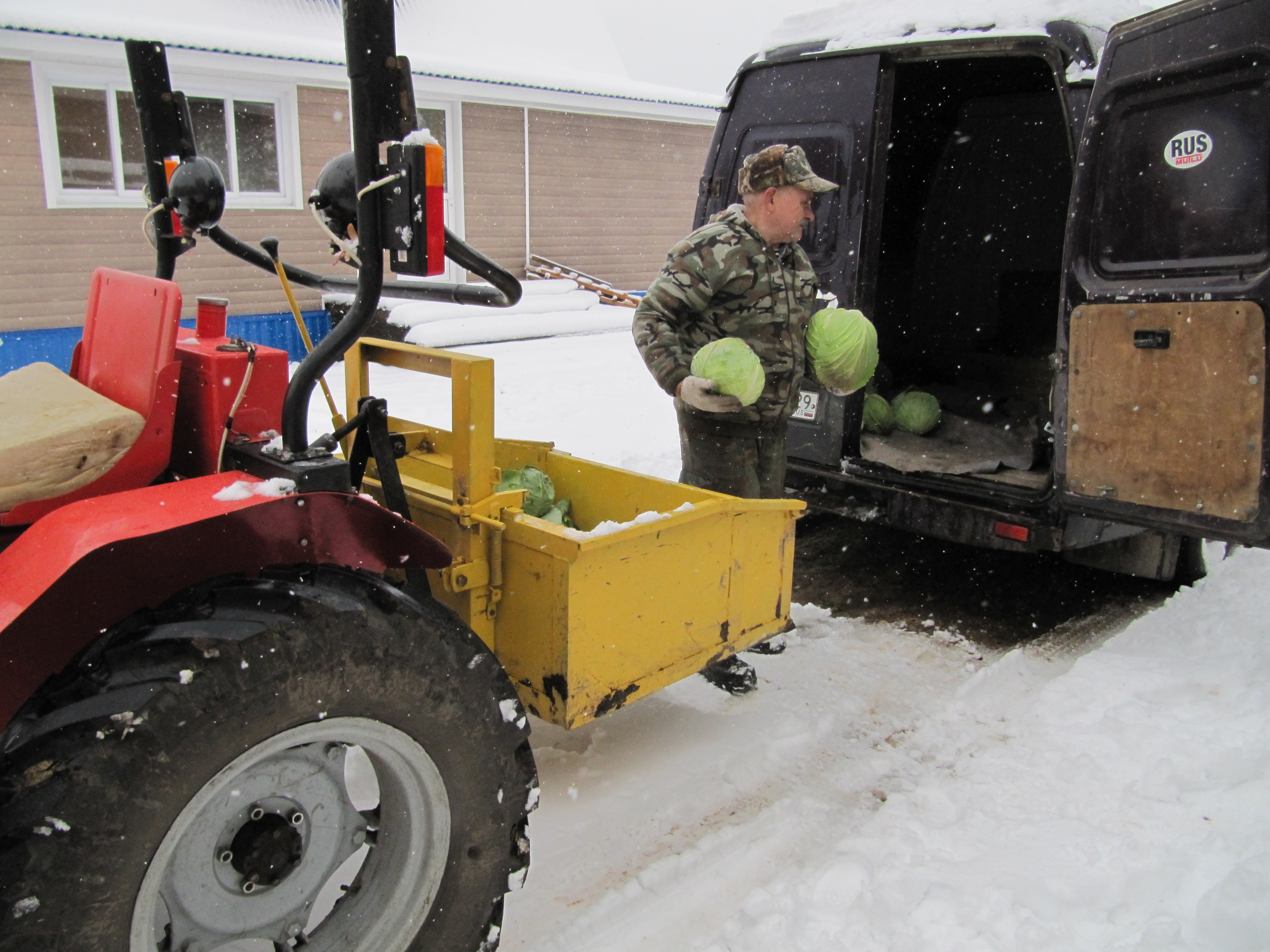

http://forumupload.ru/uploads/000b/0b/c7/1224/t17045.jpg
http://forumupload.ru/uploads/000b/0b/c7/1224/t87150.jpg
http://forumupload.ru/uploads/000b/0b/c7/1224/t89029.jpg
http://forumupload.ru/uploads/000b/0b/c7/1224/t71969.jpg

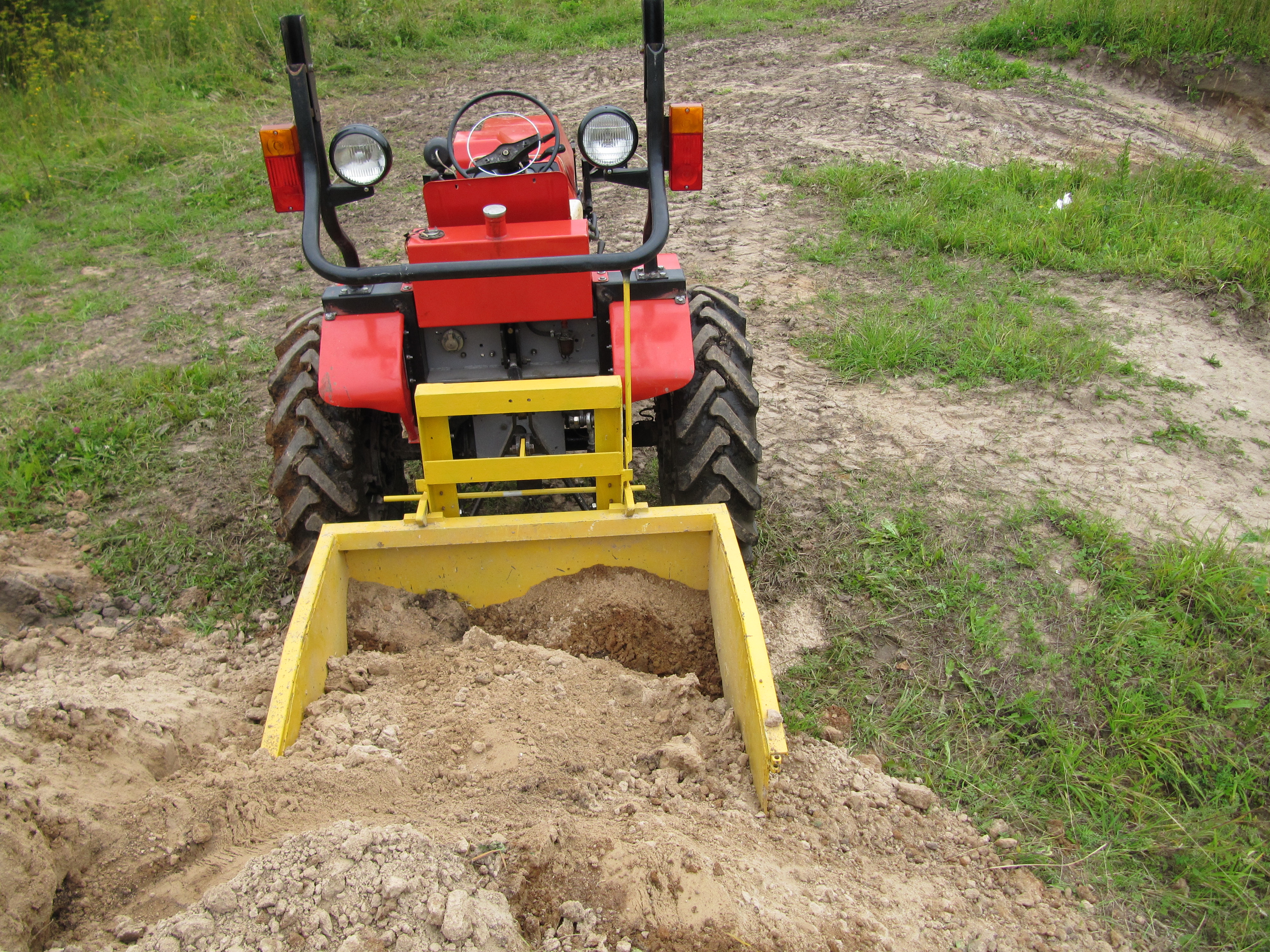

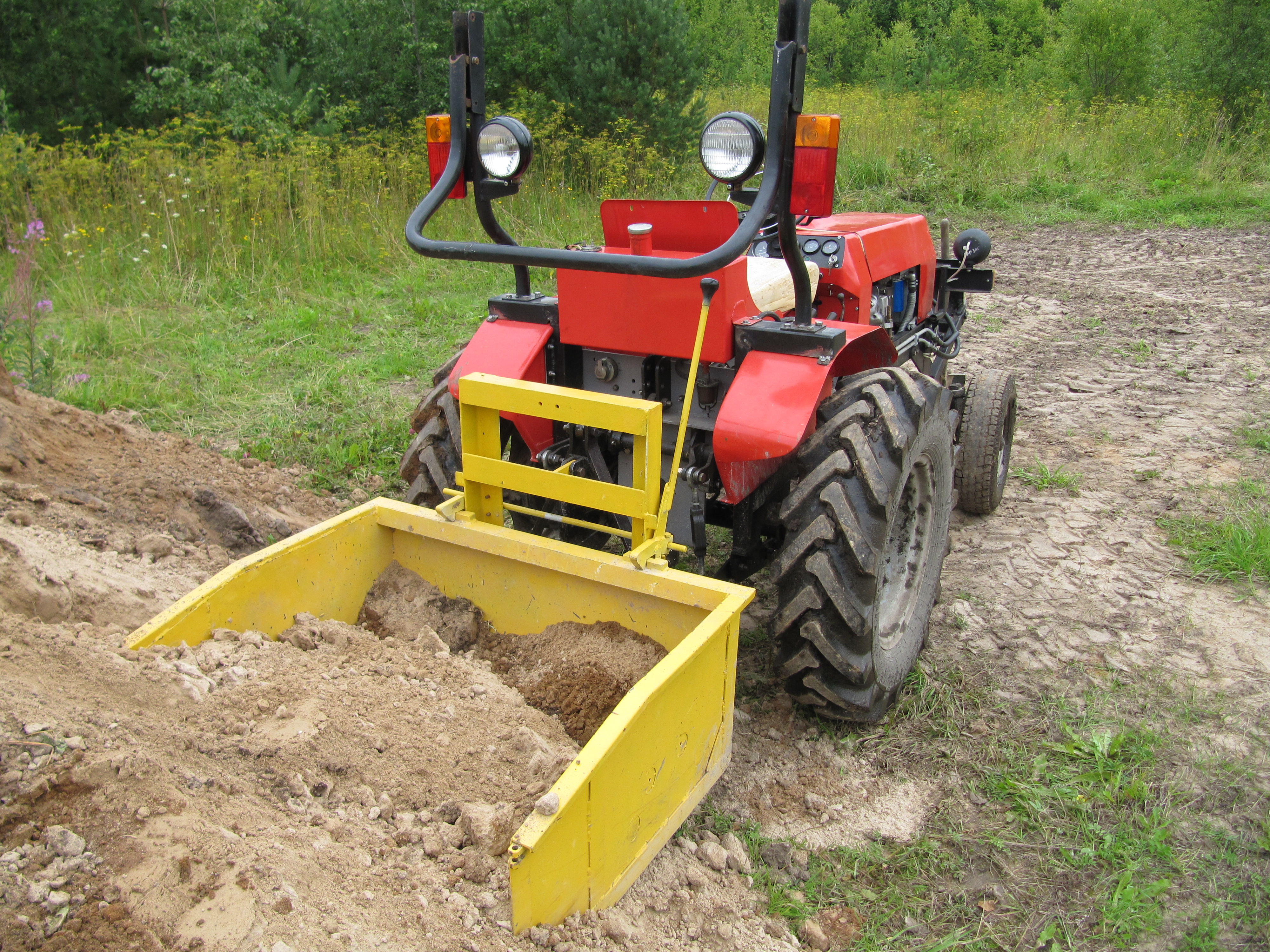

Ковш в работе. Возил гравий крупный, песок мелкий, дрова, опилки И всё что нужно носить, таскать и возить.  Маловат угол сваливания. Песок мелкий прилипает к днищу. Там где голый металл - сползает. Думал укоротить по длине, но не стал. Можно приспособиться. Обрезать всегда успею.  А вот объём ковша в самый раз. С верхом если нагрузить то трактор на "дыбках" идёт. Приходится загружать передок.

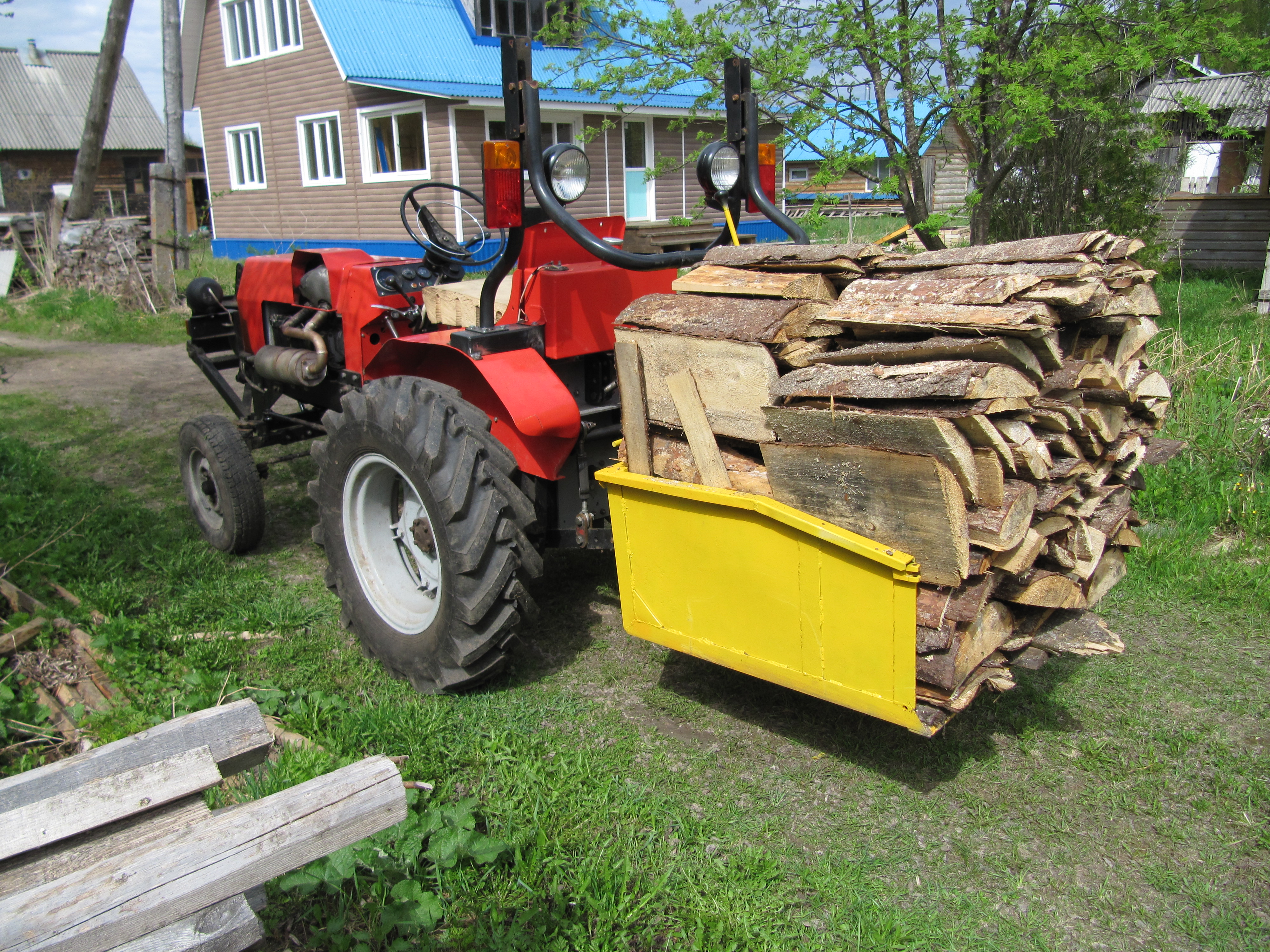

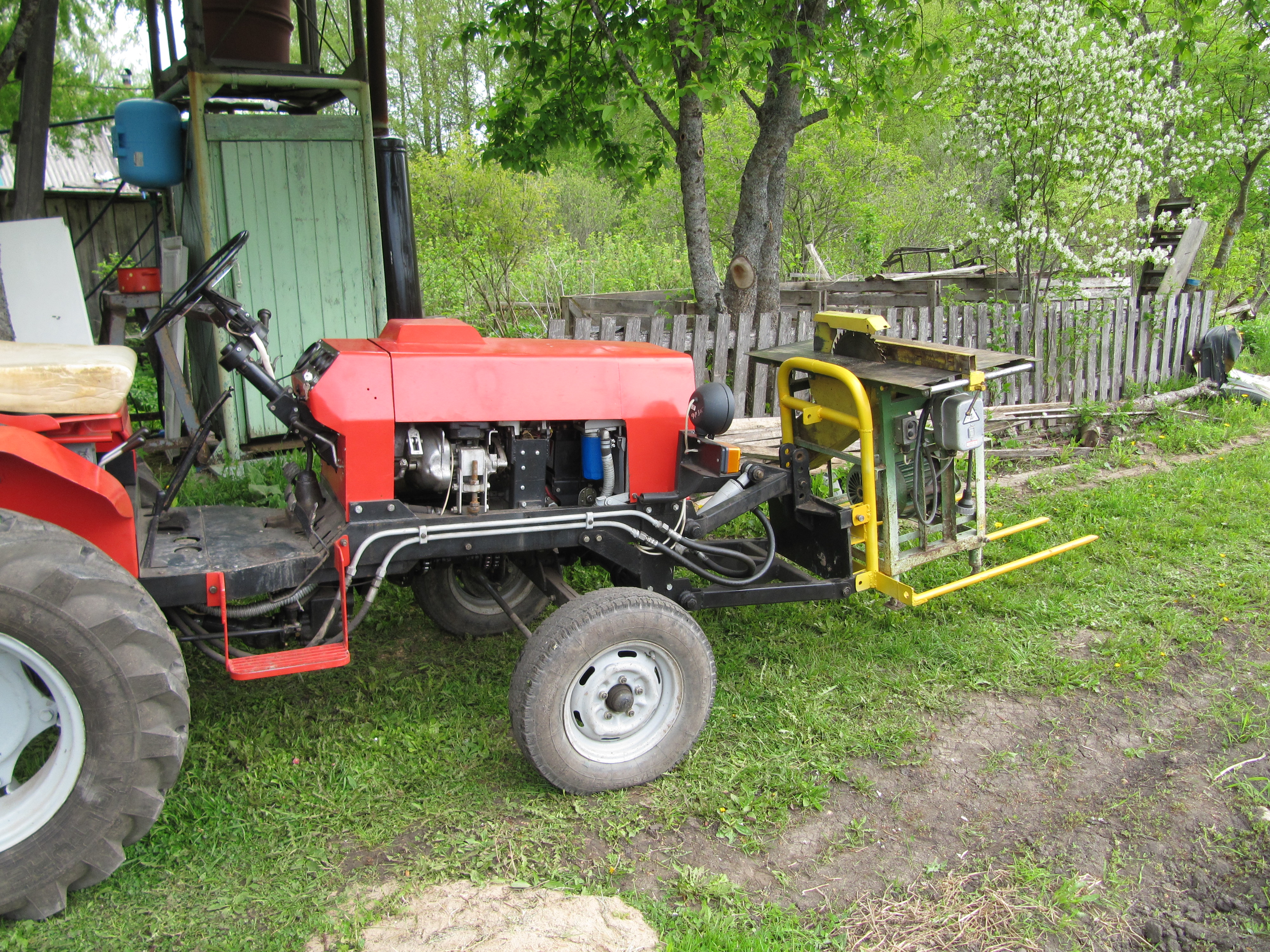

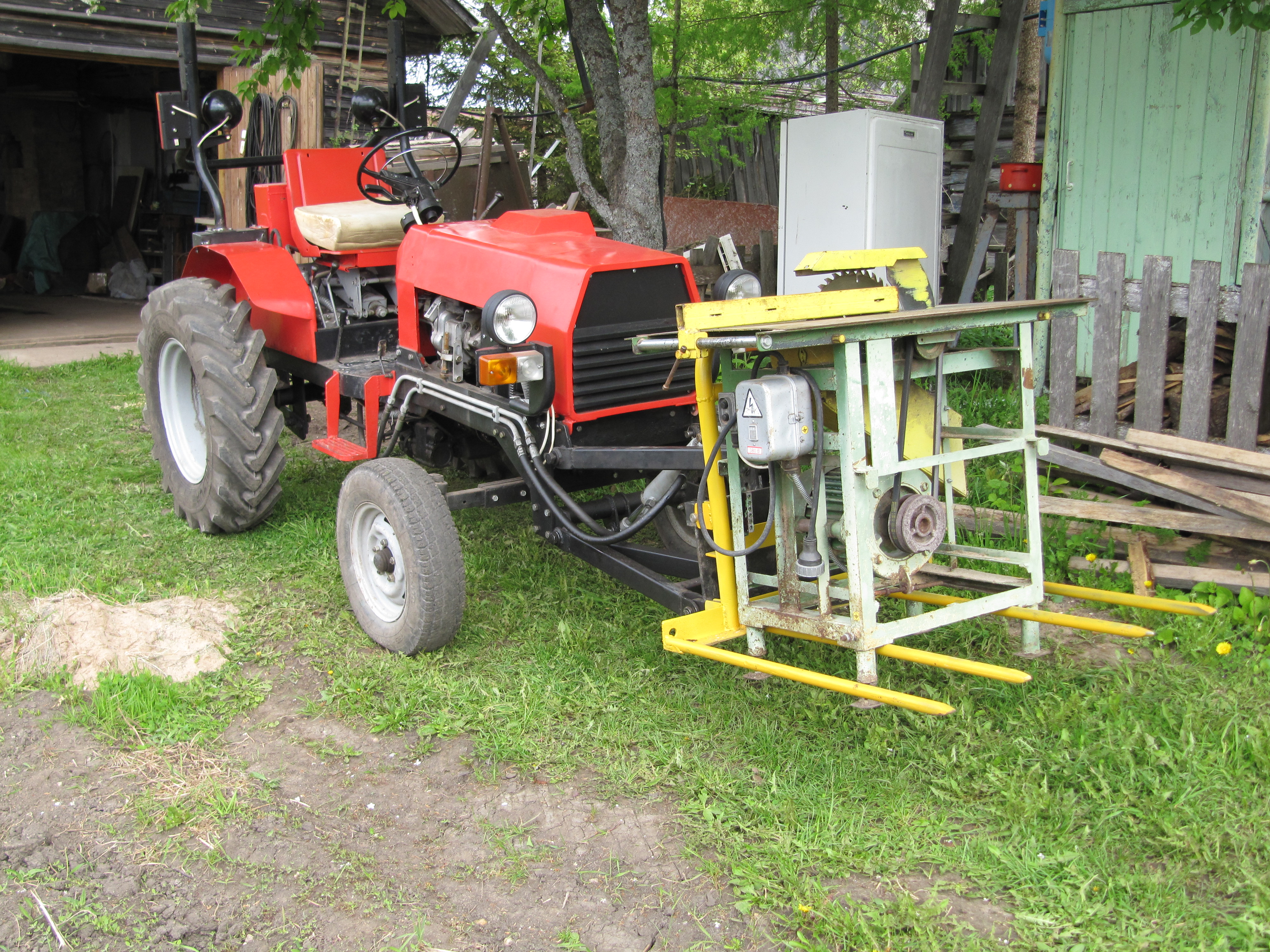

http://forumupload.ru/uploads/000b/0b/c7/1224/t38684.jpg
http://forumupload.ru/uploads/000b/0b/c7/1224/t42420.jpg
http://forumupload.ru/uploads/000b/0b/c7/1224/t61570.jpg

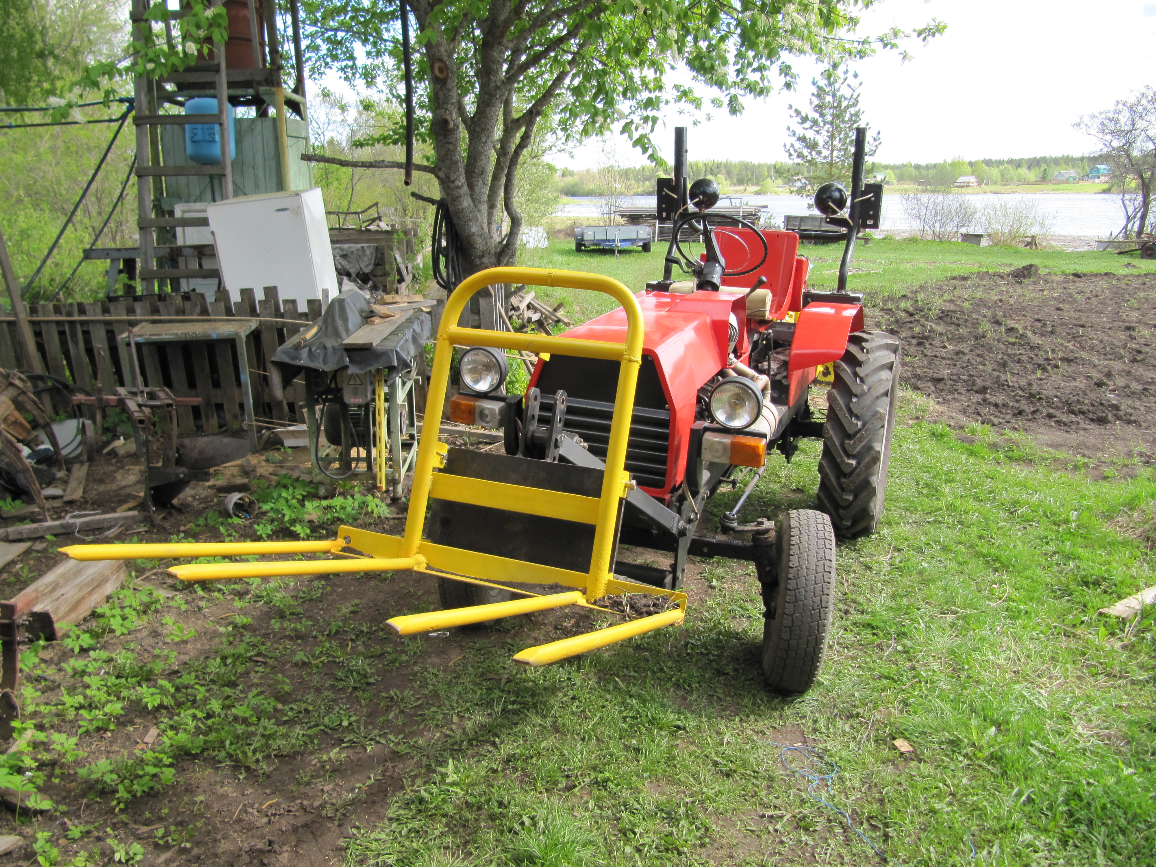

Вилы то же прижились. Перевезти что то, штакетник в пачке, доску к месту строительства теплицы, Станок тяжёлый к месту работы. !!! Дрова коротьём метра по три.  В общем доволен конструкцией. Лёгкие в установке. Поднял и навесил на крючки.  Даже поднять бревно и пилить на чурки не сгибаясь. Картошку в корыте  в сарай отвезти.  Помощник - трактор стал более востребован и избавил от нудной работы.
