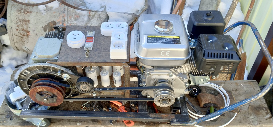

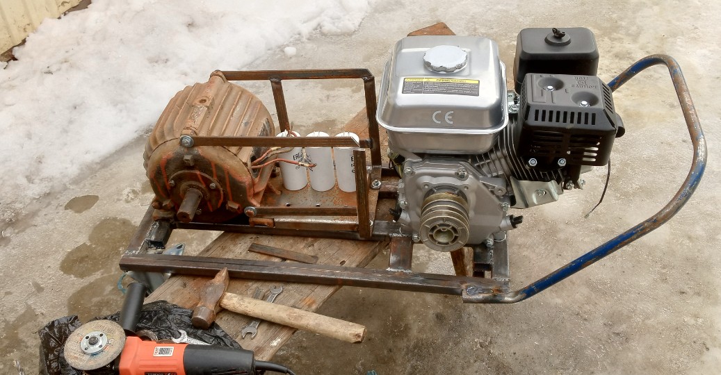

В эту снежную зиму во время буранов в деревне со светом были проблемы. И решил сделать генератор :
https://upforme.ru/uploads/000b/0b/c7/1222/t853634.jpg
Лежал без дела движок 2,2 кВт старый, но рабочий, лежал он лет наверное 20.  Поставил, стал пробовать крутить, но не смог возбудить. Т.к. очень долго стоял он без работы и намагниченность исчезла видимо совсем. Пришлось переделать на движок 3 кВт. Он был свежее, и  в работе был лет 5 назад. Установил, также вывел с обмоток (звезда) среднюю точку. Подключил кондеры и все запустилось сразу:
https://upforme.ru/uploads/000b/0b/c7/1222/t763189.jpg
С каждой фазы вывел 220 на отдельные розетки  и одну на 380.  Тащит  нормально, осталось только вентилятор найти для обдува мотора, а то родной был сломан. Подключал уже пробовал от 380  мотор на 0, 75 кВт -  нагрузка по фазам  где-то по 2,5А  и одновременно  включал дрель - еще плюс 0,5А на одну из фаз, ронял обороты двигателя на минимум и то  напряжение падало до 140В и частота до 38Гц - все продолжало работать (правда без нагрузки на дрель и эл.мотор проверял). Затем пробовал запускать движок со включенной  нагрузкой - генератор снова возбудился и все заработало, хотя некоторые пишут, что возбуждается асинхронник только без нагрузки.  Вот теперь есть  в хозяйстве самодельный дешевый бензогенератор.

А частоту чем определяете?
220
На Озоне ( https://www.ozon.ru/product/tsifrovoy-v … 008225768/  ) брал индикаторы, два меряют напряжение и ток, а один в центре  напряжение, ток и частоту.  Цена  первых около 450 руб, а с частотой - около 600.  Погрешность по напряжению проверял - разброс в пределах 2-3В, ну а  остальное не проверял - буду верить :)  На минимальных оборотах двигателя  без нагрузки выдает однофазное около 130В и частота около 30Гц, на максимальных - около 360В показало и частота 54Гц.  Надо еще будет играться с ёмкостью конденсаторов - сейчас стоят между фаз по 60Мкф, но думаю переставить по 40 и через тумблеры  буду подключать дополнительно +20 и еще +10 для увеличения емкости при увеличении нагрузки сети. Вчера еще поигрался - при подключенном 0,75кВт-ном моторе и на самых маленьких оборотах движка подключил еще болгарку на 1,5кВт - все нормально запускается и работает.

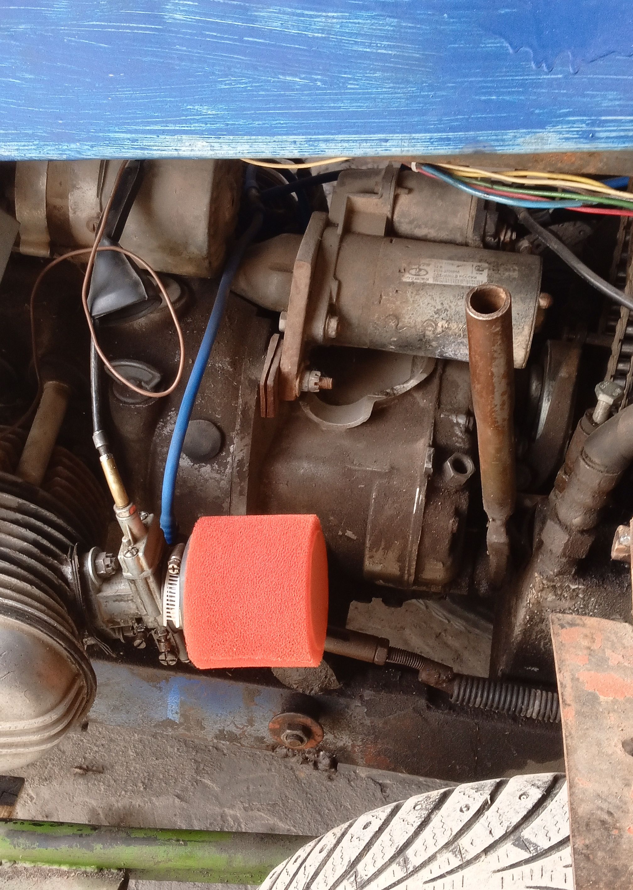

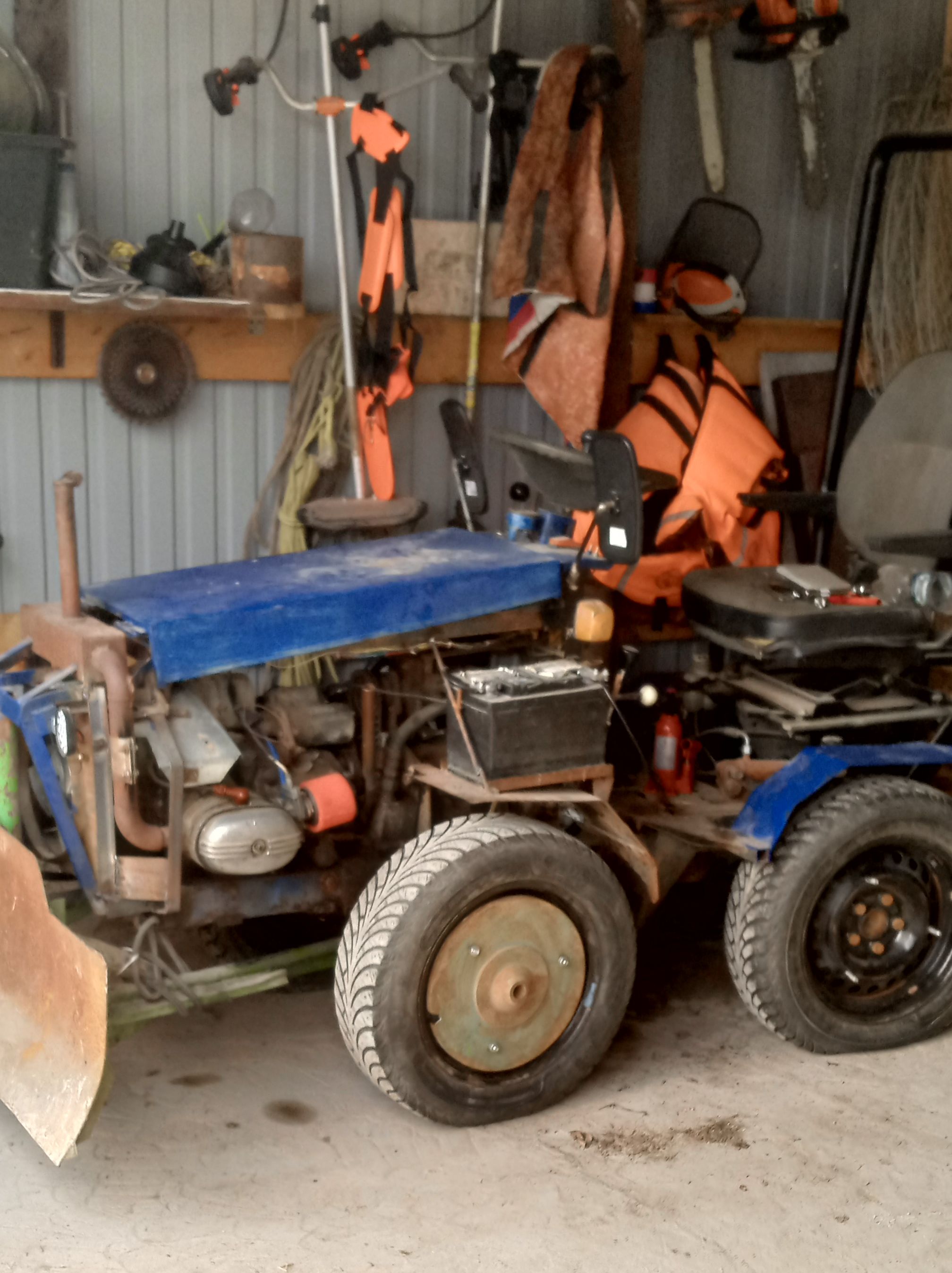

tракtорисt написал(а):
как там дела по вживлению стартера в двигатель Урала

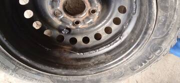

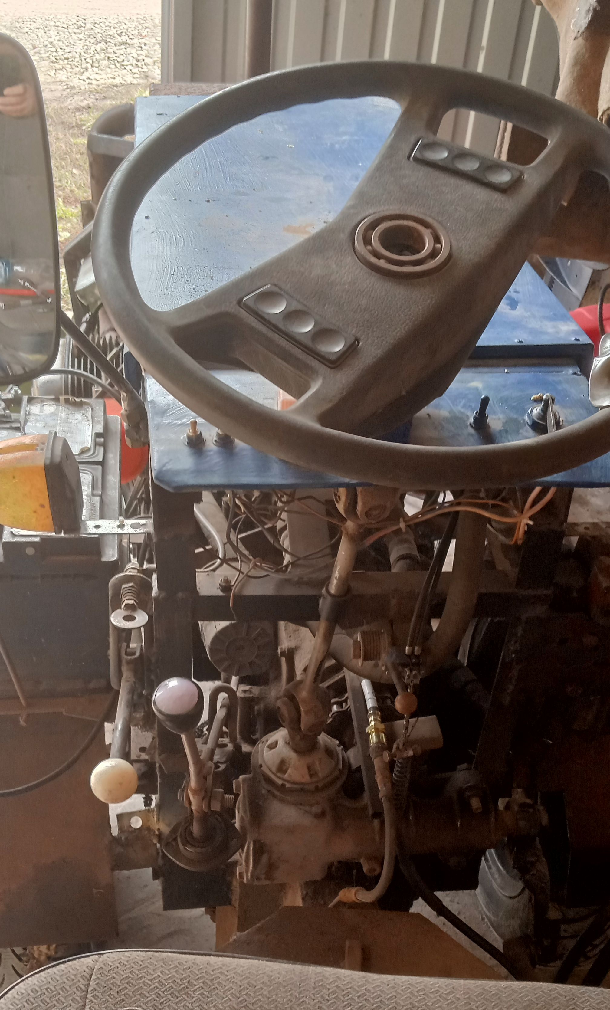

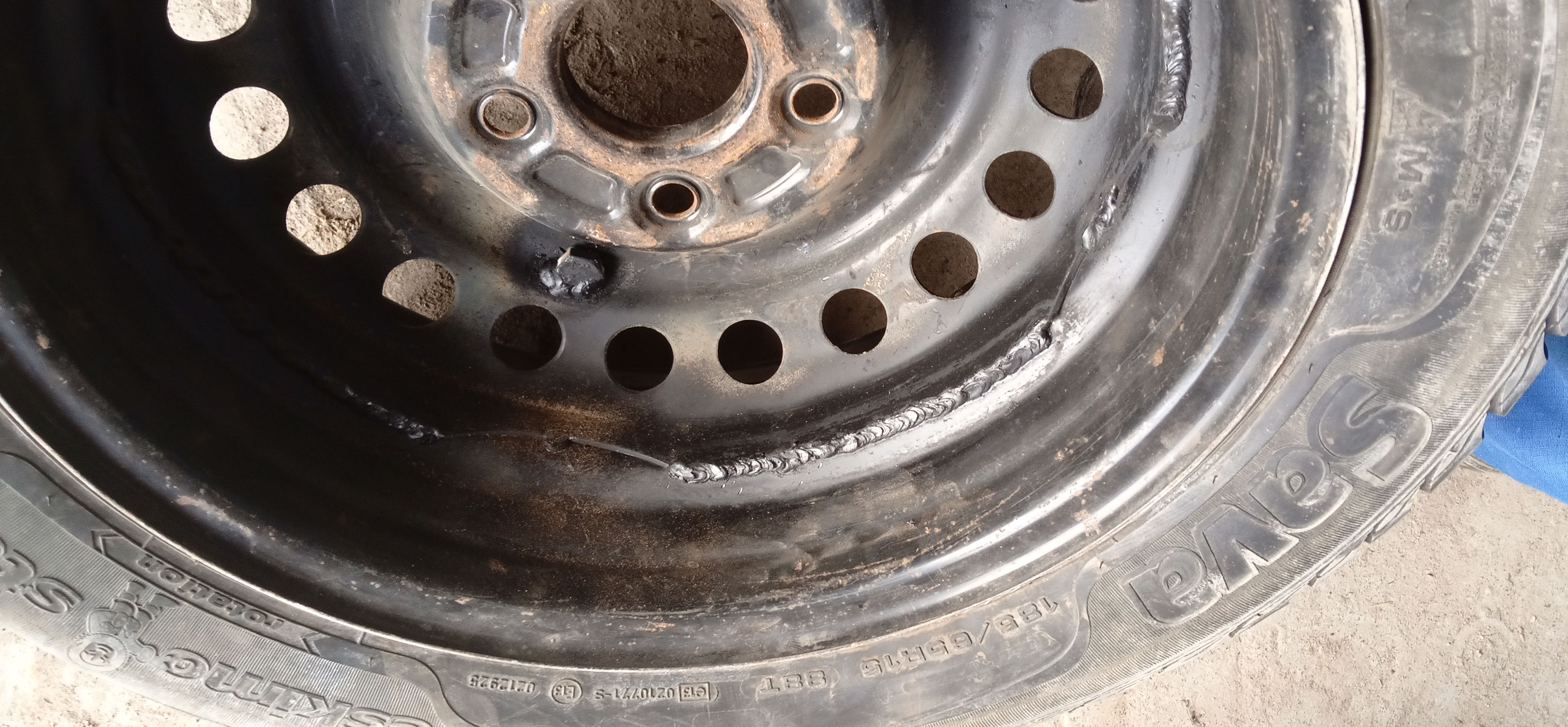

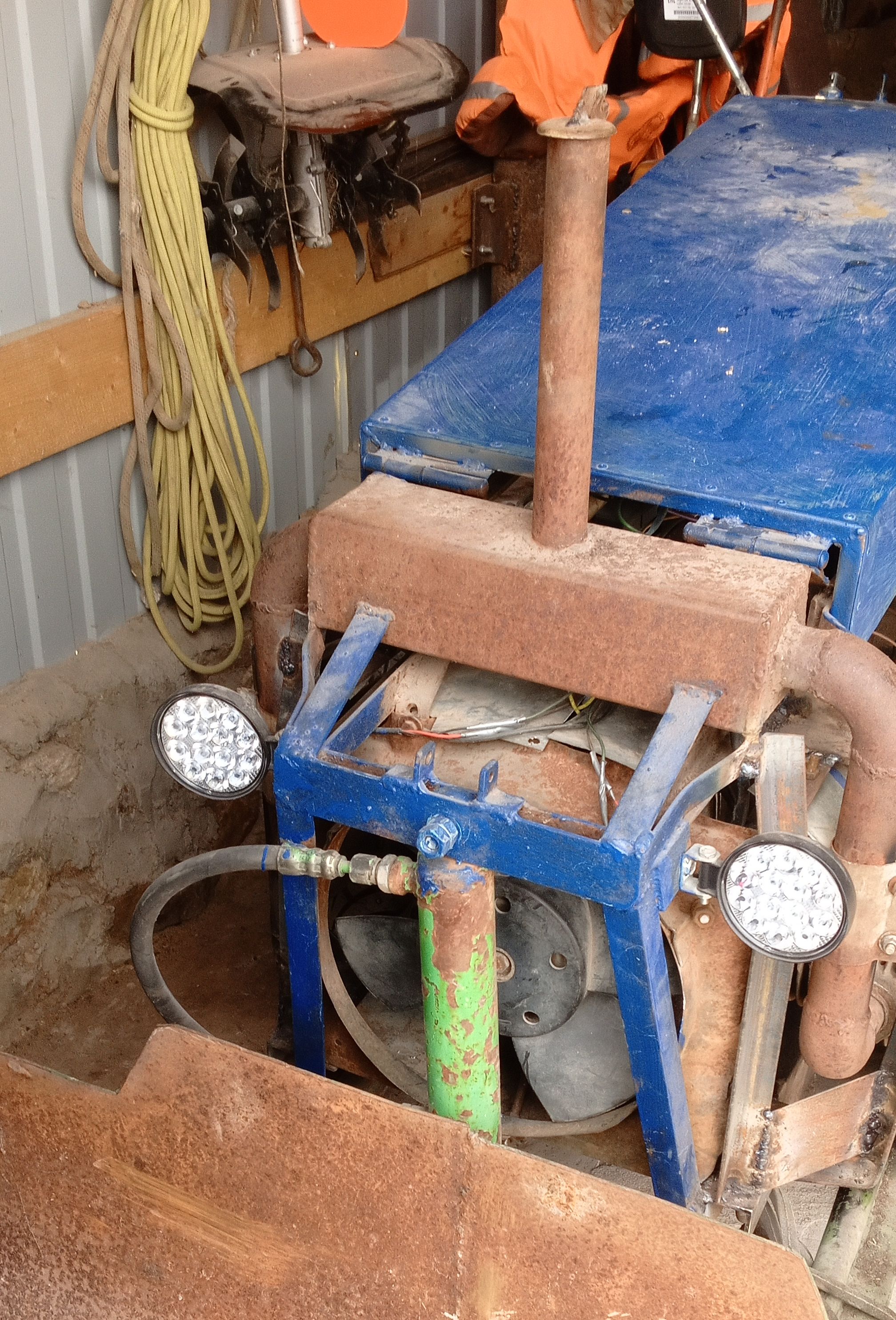

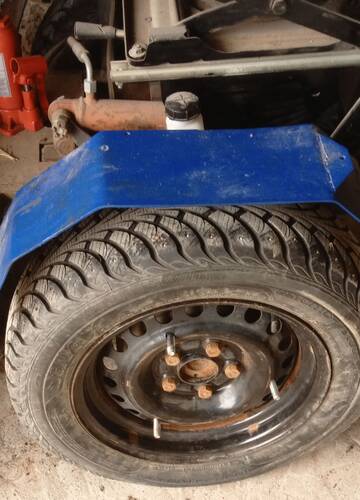

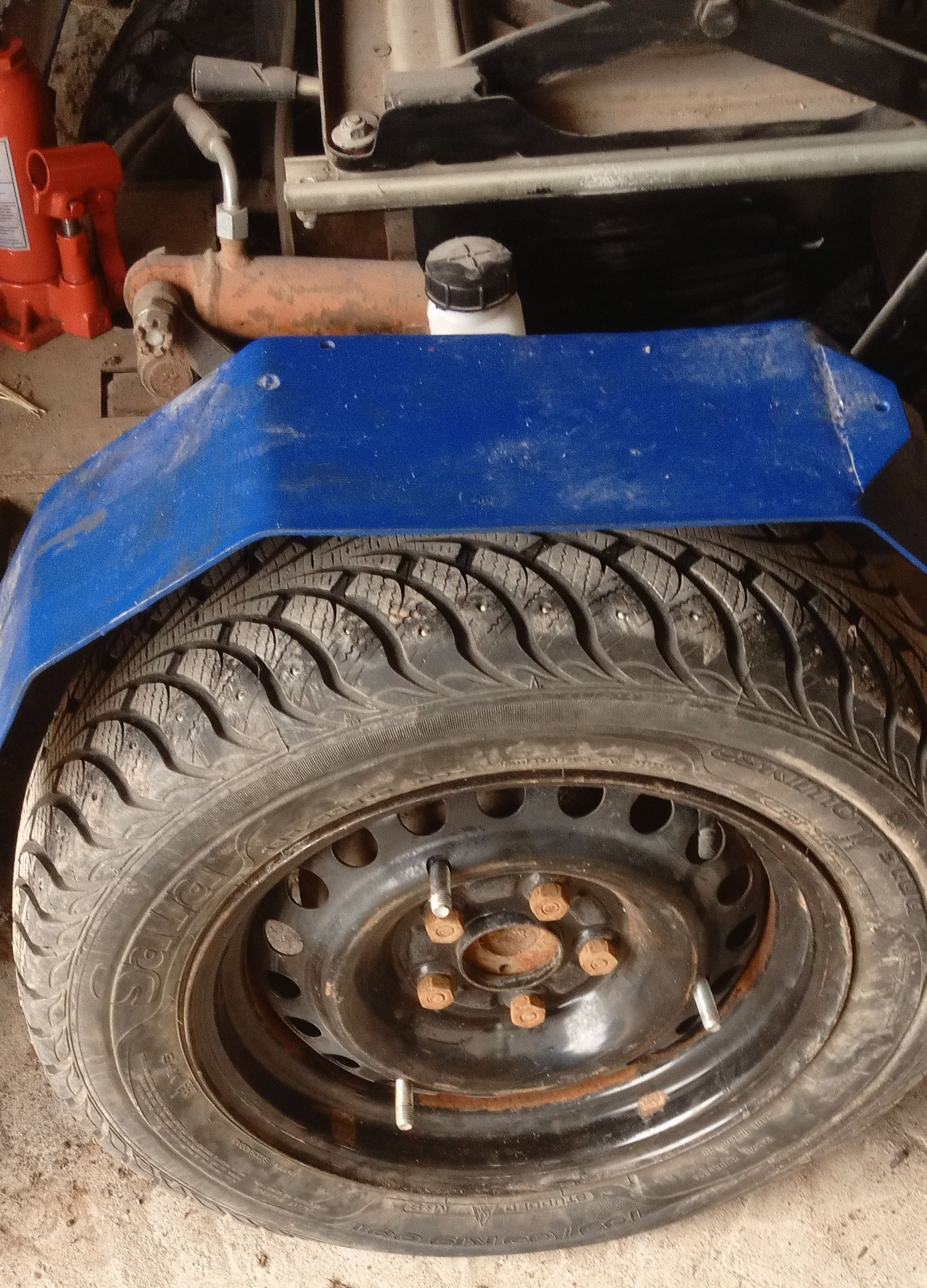

Стартер вживил уже давно, но вот трактор стоял долго без движения - занимался стройкой гаража, а потом сам  решил переехать в деревню и там опять куча строек. И вот только с этой осени опять начал расшевеливать, оживлять трактор. Привел в порядок немного электропроводку, переварил крепеж обдува двигателя, установил АКБ и управление стартером, на карбюраторы установил фильтры "нулевики", т.к. стартер занял место родного воздухана. Приобрел и установил комплект электронного зажигания, сейчас работа на низах стала более устойчивая. На неделе сын подогнал диски на 15 от какой-то иномарки, хотел я переварить внутренности от своих, чтоб срастить, но оказалась разболтовка точно такая же, как и на москвиче (хотя на москвиче вроде 115 а тут 114,5). Тогда я  сточил сварку внутренней части диска,  выбил из обода и вновь запрессовал со сдвигом вылета на 24мм и навесил дополнительные блины для веса. Обул резину  старенькую но пока живую. Фотки завтра  выложу.

На колеса установил  груза чтоб центр тяжести снизить и  было меньше пробуксовок.
