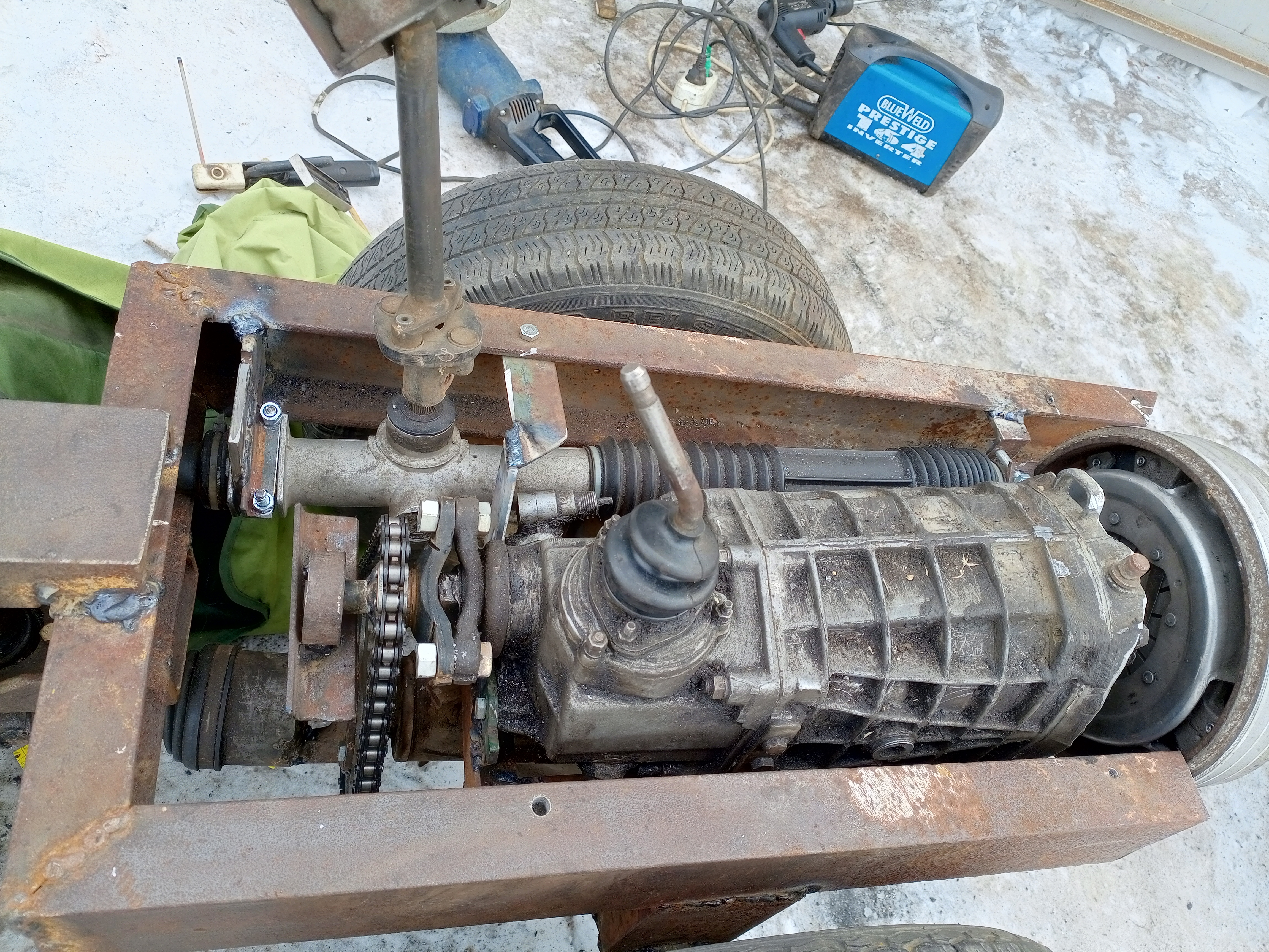

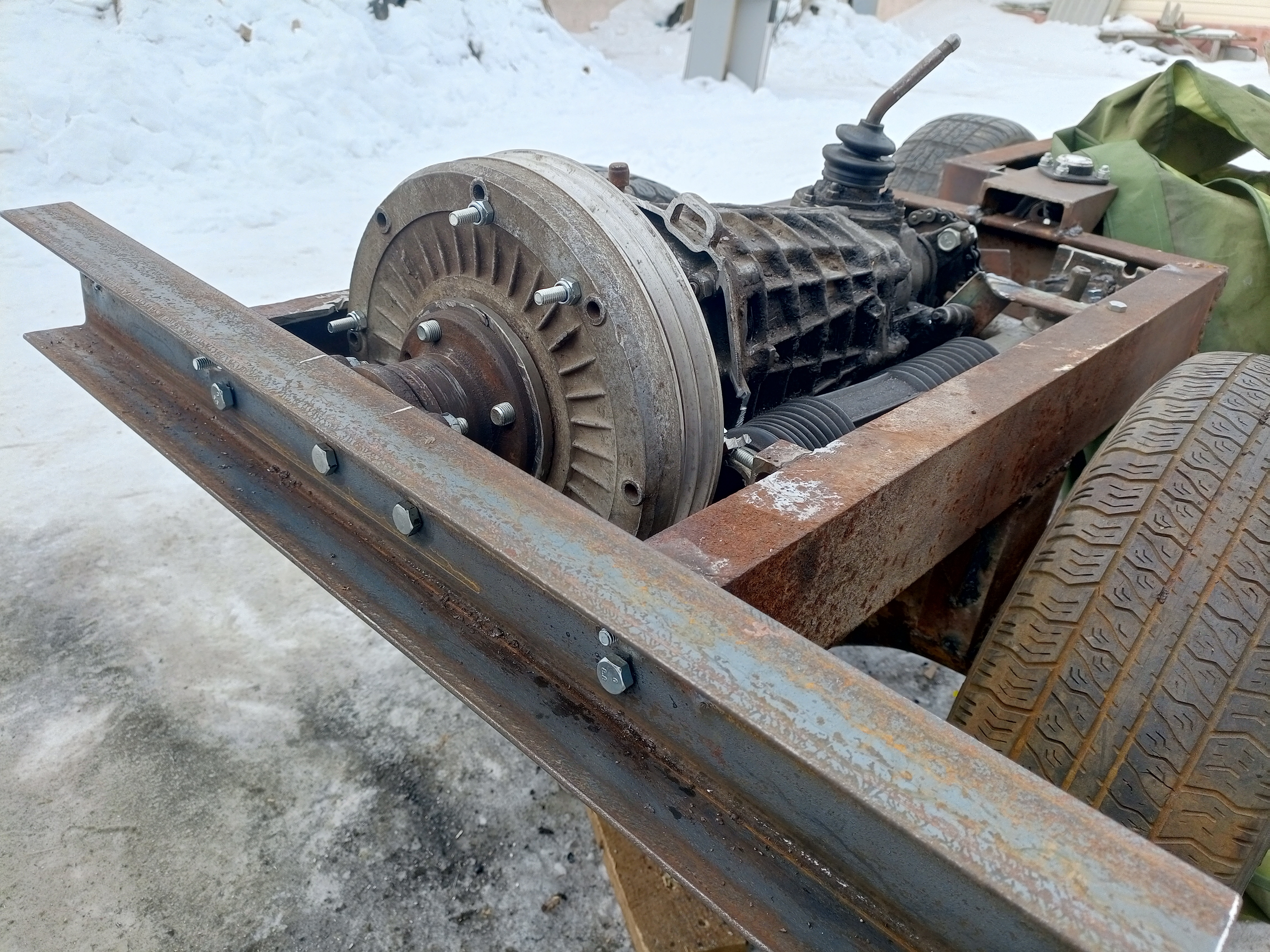

ВСЕМ ПРИВЕТ!!!!    Сегодня -12 немного поделал миник,  Закрепил КПП и    рулевую рейку,  Подрезал раму и изготовил опору первичного вала КПП и шкива с корзиной сцепления, Поставил цепь привода,  Пока все сошлось как надо,    :flag:
https://upforme.ru/uploads/000b/0b/c7/4279/t48621.jpg
https://upforme.ru/uploads/000b/0b/c7/4279/t91038.jpg
https://upforme.ru/uploads/000b/0b/c7/4279/t241767.jpg

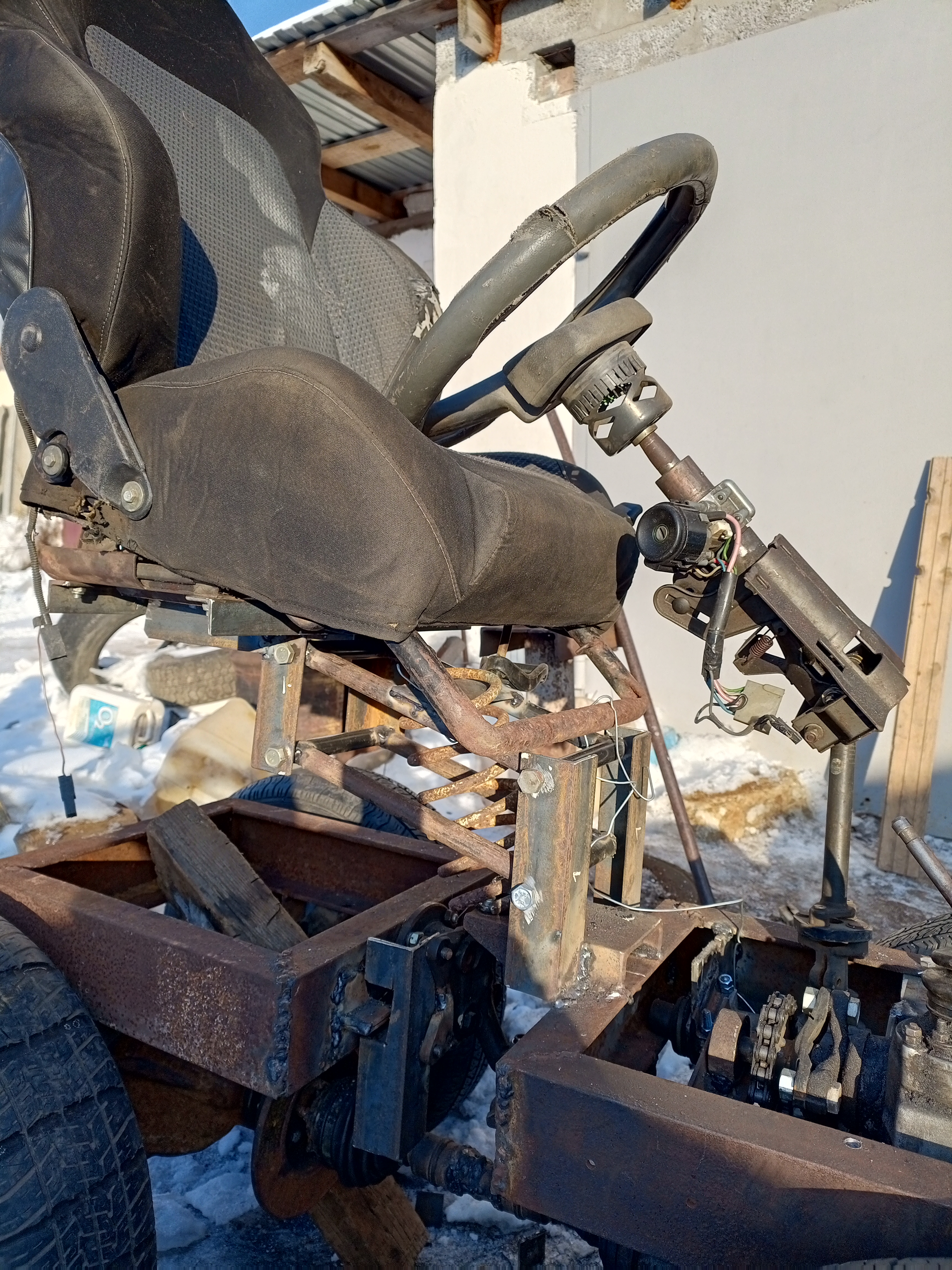

Что то  все притихли.   Копите силы к весне или модернизируете свои  произведения --но в ТАЙНЕ. Маленько поделал свой минитрактор. Ставил *ТРОН* водителя.   Сиденье досталось от ваз 09 какое-то  интересное  наверно доработанное. Отрезал от сидушки 12см рамы и паралона затянул обшивкой. Обшивка драная потом  придумаем. чем заделать. Аппарат маленький сидеть получается высоко.  Обрезал пружину  08 заднюю по нагрузке получилось не плохо. :flag:

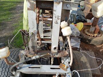

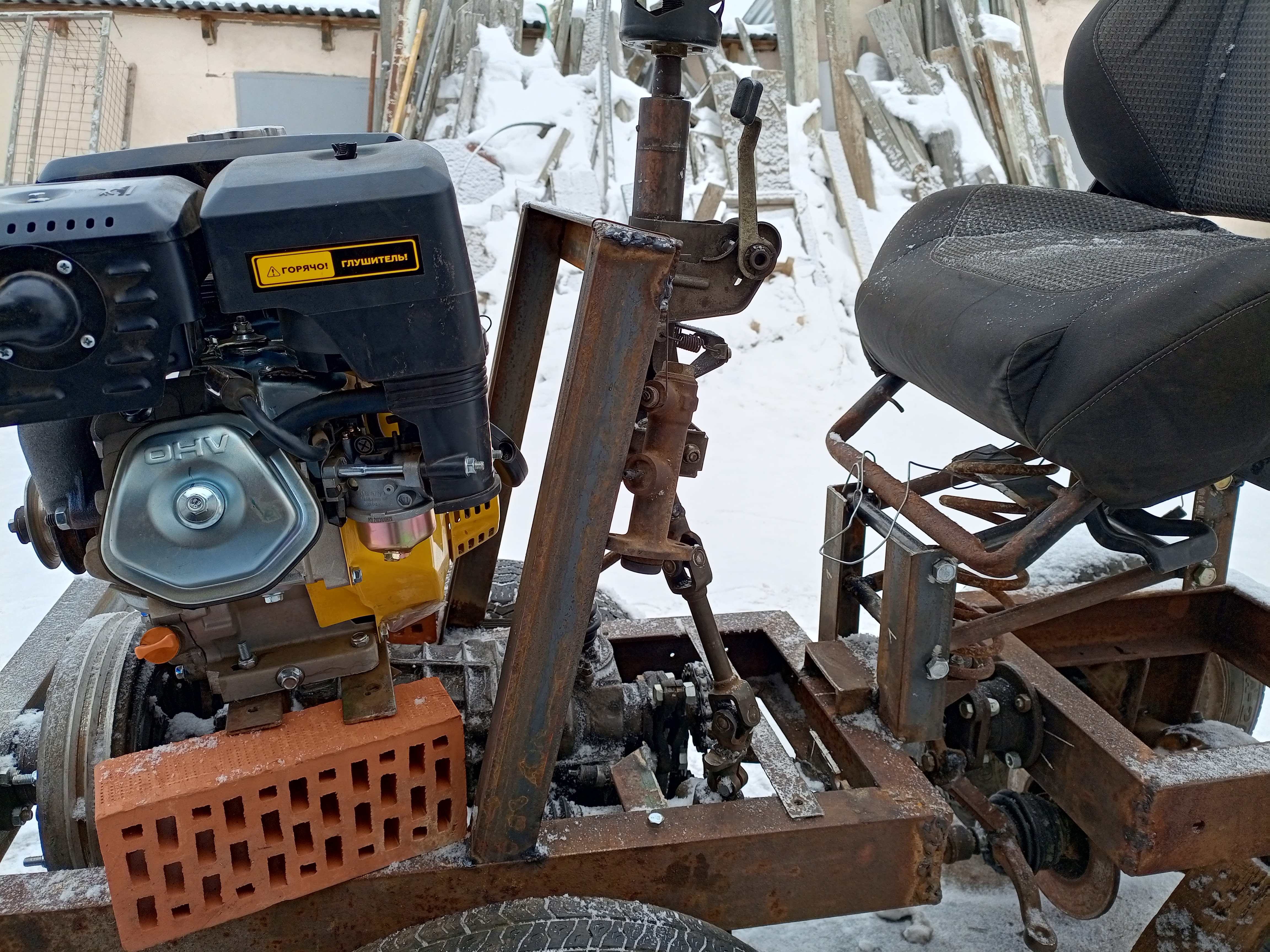

ВСЕМ ПРИВЕТ!!!! Поставил рулевую колону добавил карданный рулевой вал .  Примерил двигатель----получилось все так плотно что педали некуда установить.  ВОПРОС к ЗНАТОКАМ ;  Будет ли работать цилиндр сцепления в вертикальном положении ( КАК НА ФОТО ) или будет завоздушиваться или не прокачиваться т.к. выходной штуцер находится в *глухой* зоне   ???????? :dontknow:
https://upforme.ru/uploads/000b/0b/c7/4279/t52837.jpg

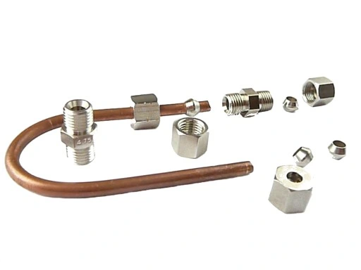

Для прокачки в торцевую пробку поставить дополнительную маленькую и все должно работать.
Вот такой штуцер можно использовать, гайку и вместо трубки шарик. Вполне достаточно будет для прокачки.
https://upforme.ru/uploads/000b/0b/c7/2783/t425254.webp
Отредактировано Александр 61 (10 марта, 2024г. 12:48:25)
А что если цилиндр сцепления поставить горизонтально на раме, в том месте где сейчас кирпич? И педаль сцепления подвинется вперёд подальше от сидения, а в вашем случае педаль будет под пяткой.
Вместо кирпичи будет швелер12 . Возможно получится . СПАСИБО! Проверять буду теперь в следующий выходной    :flag:

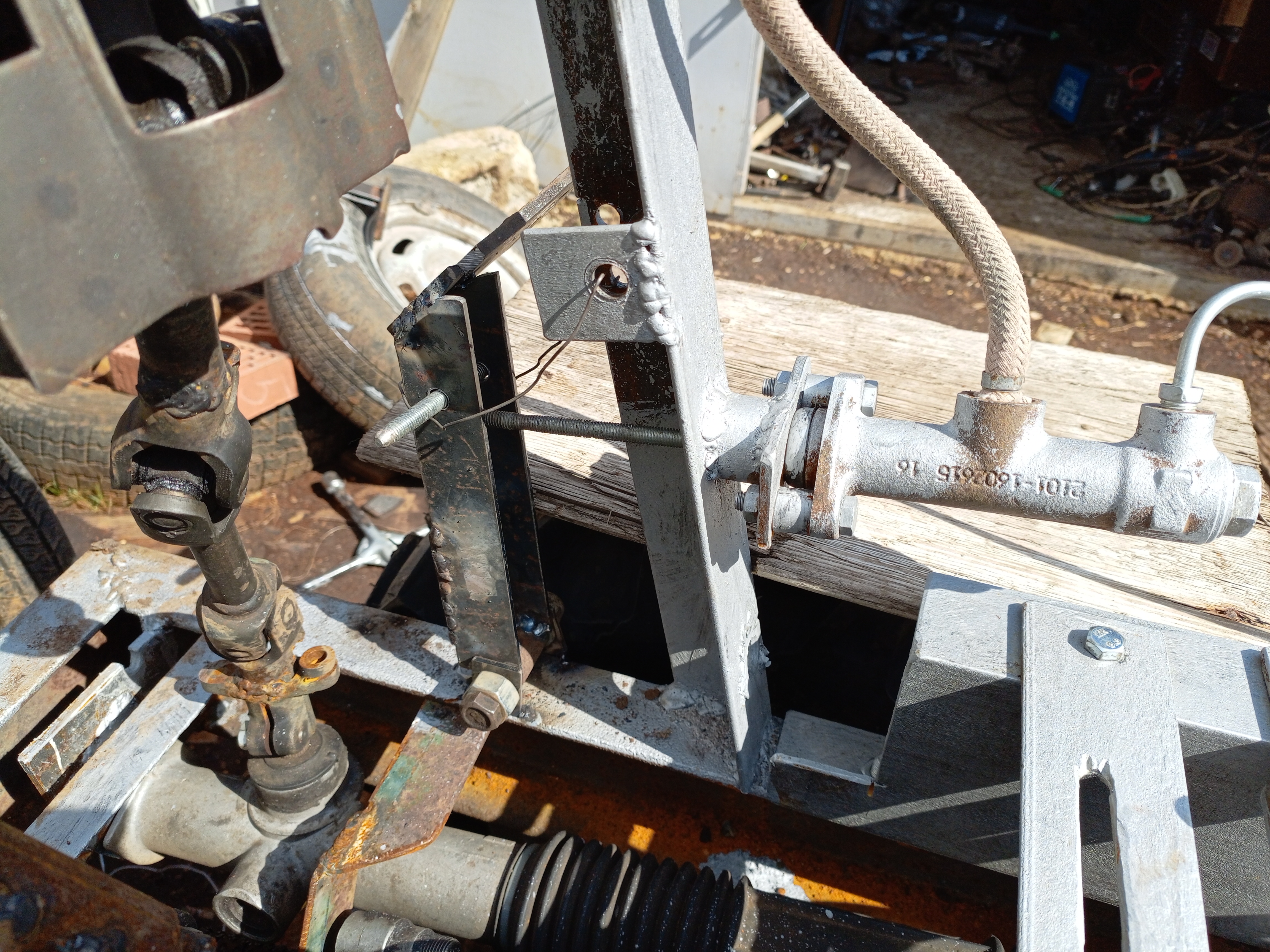

ВСЕМ ПРИВЕТ!!!   Поставил  привод сцепления. С третьей попытки получился рабочий вариант. Нужно еще придумать как приделать площадку под ногу. С другой стороны таким же образом буду делать тормоз.  :flag:
https://upforme.ru/uploads/000b/0b/c7/4279/t876637.jpg

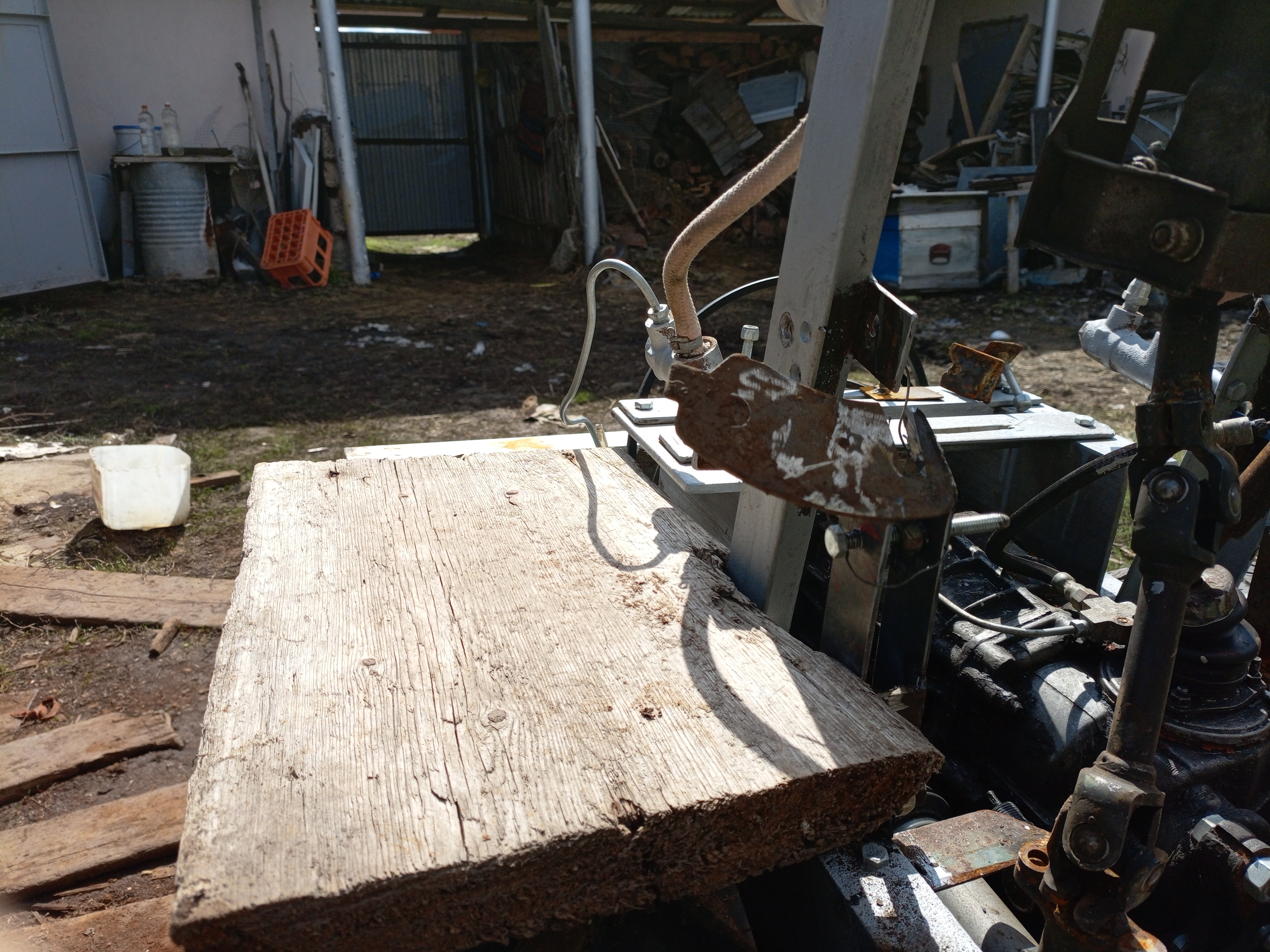

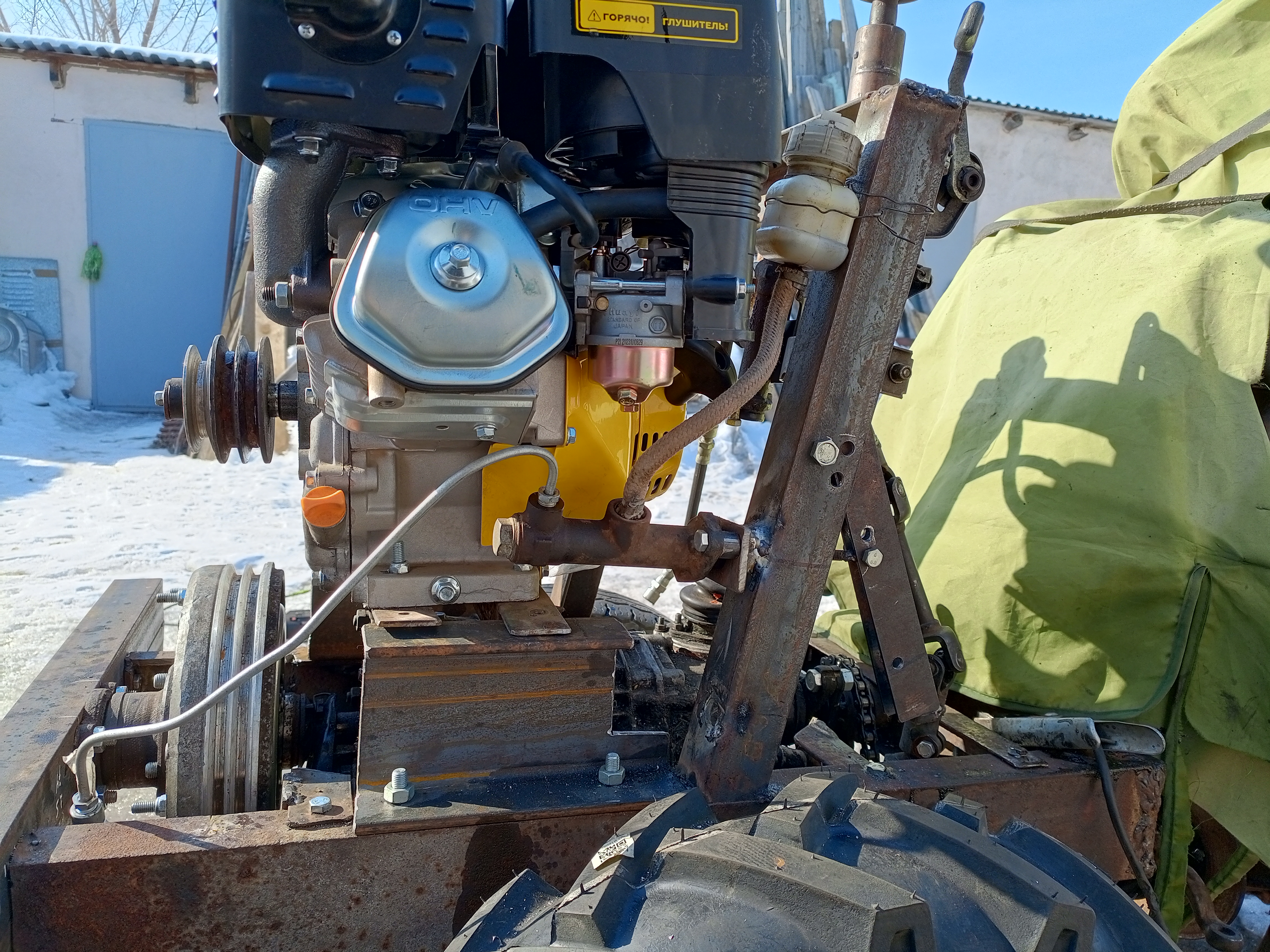

ВСЕИ ПРИВЕТ!!! Когда поставил колеса *елочка педалями пользоваться оказалось невозможно.  Изготовил другую систему педали--- Попробовал получился выжим тяжелый.  Может у кого возникнут соображения  по устройству педалей подскажите. Доска лежит на колесе эмитируя будущее крыло,   o.O
https://upforme.ru/uploads/000b/0b/c7/4279/t949519.jpg
https://upforme.ru/uploads/000b/0b/c7/4279/t275929.jpg

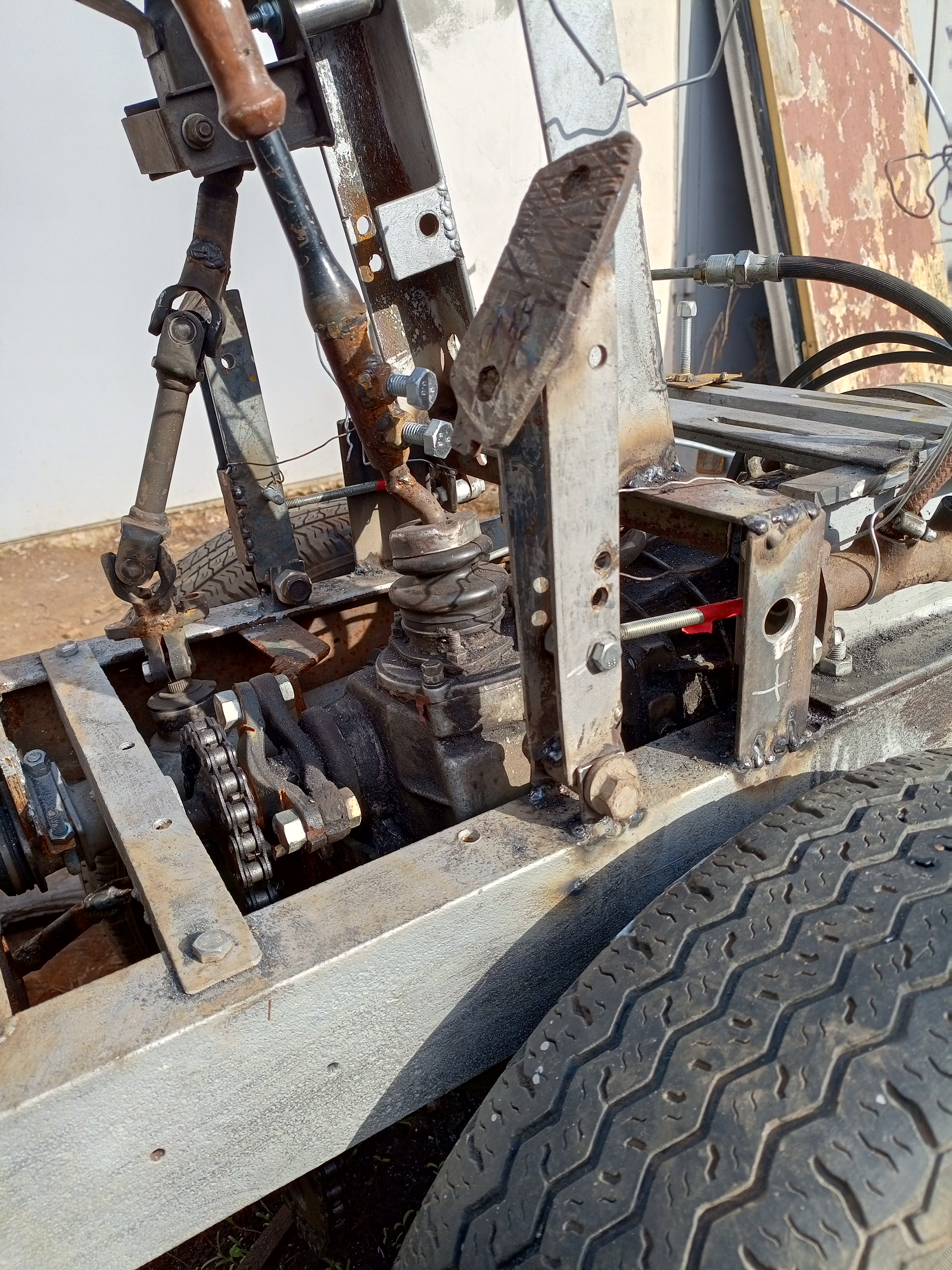

ВСЕМ ПРИВЕТ!!!!  Решилась проблема педалей---управлять удобно!!! НО теперь стойка крепления рулевого вала *играет* на перекладине ---нужно как то усиливать,  :flag:
https://upforme.ru/uploads/000b/0b/c7/4279/t160929.jpg
https://upforme.ru/uploads/000b/0b/c7/4279/t653121.jpg

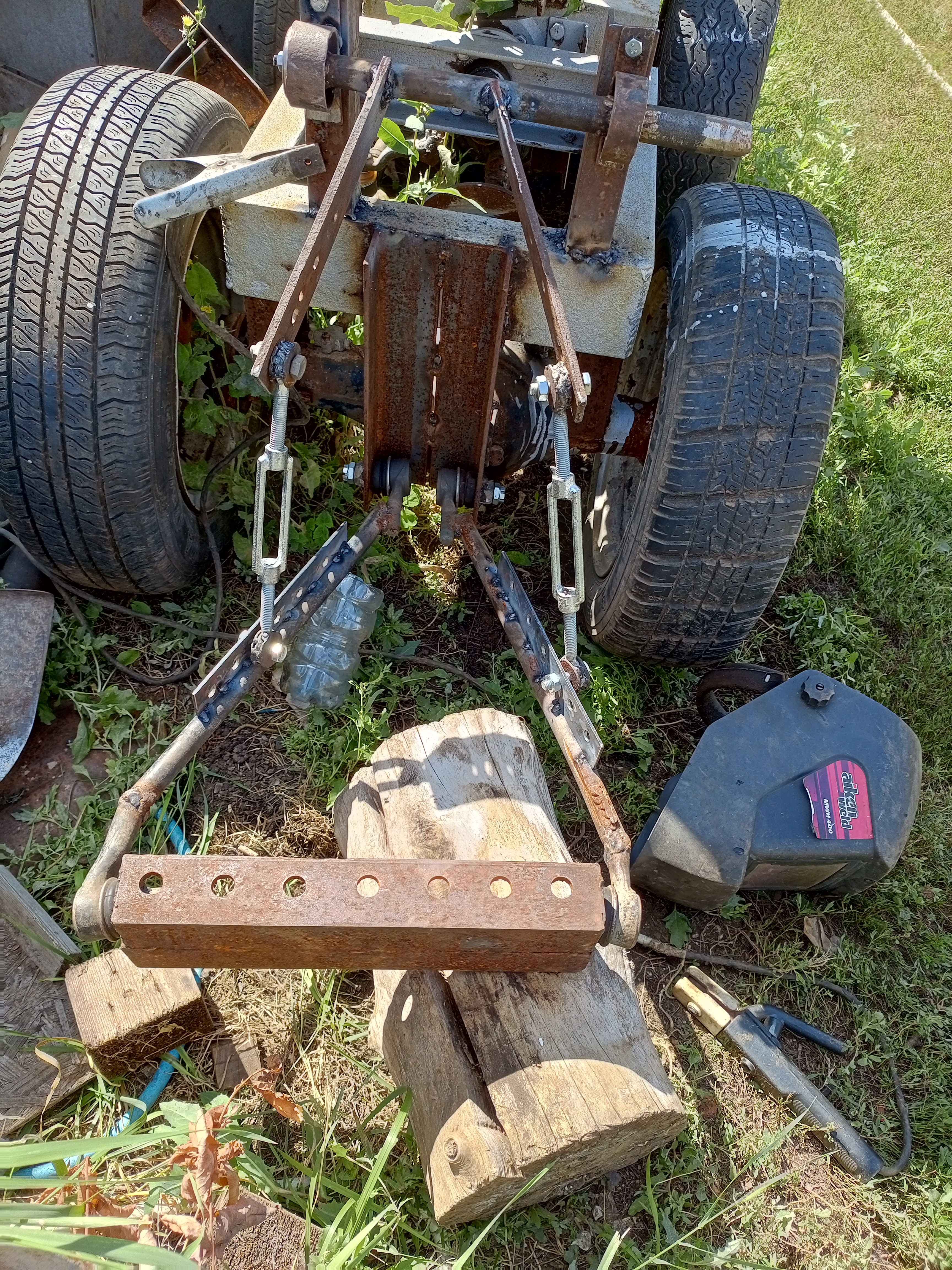

ВСЕМ ПРИВЕТ!!!!   Пришло время изготовления навески, Решил сделать двухточечную, Прихватил комплектующие получилось очень жестко, Нужно наверно в шарнирах вертикальных тяг увеличивать люфт или изменять устройства шарниров, У кого двухточечная навеска подскажите,
https://upforme.ru/uploads/000b/0b/c7/4279/t511991.jpg
все соединения рычагов и раскосов должны быть шарнирные. передние концы нижних рычагов должны сходиться в треугольник, а у вас получилась трапеция.
Я думаю что такая конфигурация особых проблем не создаст. При повороте орудия вертикальные тяги должны изменить положения от вертикали т. е навено нужно делать не шарниры а серьги или шаровые.  :dontknow:
вы просили совета - я ответил, удачи.
mihalych
На своем опыте убедился, что хозяйственные талрепы  - самое слабое звено. Нужно делать что-то свое или от тех-же заводских тракторов с растяжек навески использовать. Ну и на верхние рычаги соединение чтоб свобода была и в стороны  - чтоб нижняя часть талрепов  хотя-бы на 10см качалась. Попробуй для начала эти-же талрепы не болтами, а скобкой (тросы стягивают которой, в тех-же хозмагах есть :)) закрепить и на изгибах будет нужное качание. И еще - верхние рычаги кажутся очень слабоватые, если будет гнуть, то наварить еще шинки. Ну и конечно к валу еще косынками усилить.
Спасибо. Наверно это самый быстрый вариант :flag:
А нужны ли такие длинные рычаги навески? Я себе делал так чтобы только выходили за пределы колеса, см 10 приблизительно.
наберите в интернете "шарниры"
Рычаги получились   45см . если делать короче то орудие (плуг например) в поднятом положении при переездах *цепляет*землю даже есл центральная тяга опущена ниже т.е. при подъеме плуг задирается вверх.  посмотрю что получится ----*отрезать* всегда можно.   :flag:

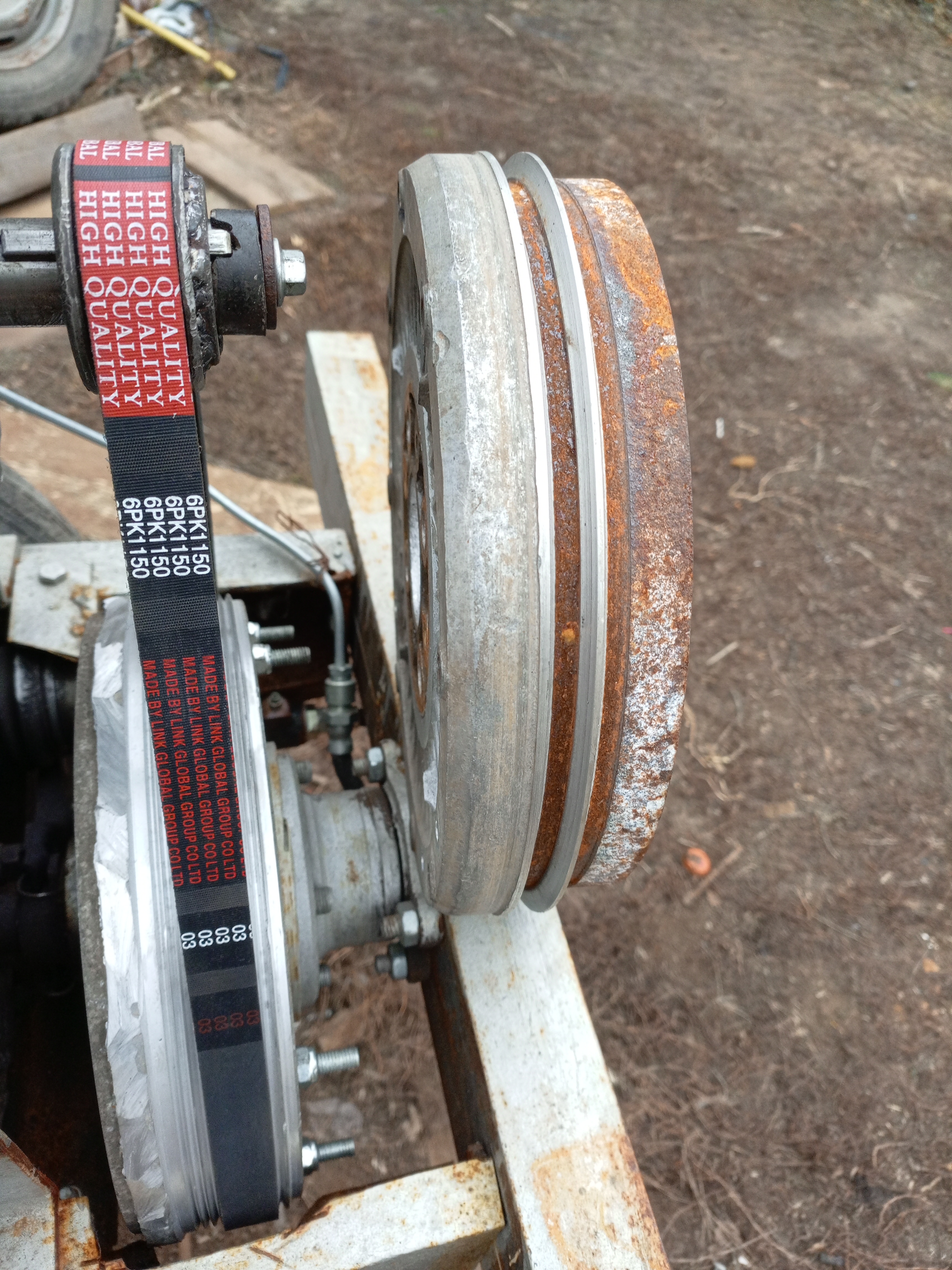

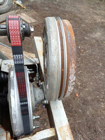

ВСЕМ ПРИВЕТ!!!!  Переделал сцепление  на ремень РК.  На шкиве из тормозного барабана происходит отслаивание алюминия от стального барабана  и перегородка между ручьями выпадает. Шкив уже второй а результат такой же. Как у других это работает??????? или у меня барабаны были* ПЕРЕГРЕТЫЕ*.
При езде на старом сцеплении наблюдалось явление что сцепление немного ведет и переключение передач не четкое. Возможно по моей криворукости имеется перекос между первичным валом КПП и осью ступицы на которой крутится барабан сцепления.  А вот как это проверить ??????https://upforme.ru/uploads/000b/0b/c7/4279/t417378.jpg
Когда изучал этот вопрос, то люди писали, что так и происходит когда прорезают канавки до металла.
А по другому не получается чтобы ремень профиля А ложился в ручей,  Может быть барабаны разного исполнения,, с тормозным диском я уже столкнулся заказал на озоне чтобы не мучится с биением- соосностью и т,д, пришел толщиной 6мм  начал собрать сцепление а подшипник под вал КПП ставить не куда, Стал разбираться почему-- оказалось что диск должен быть до 9мм, Нашел такой несколько   дороже но все встало на место, :flag:
