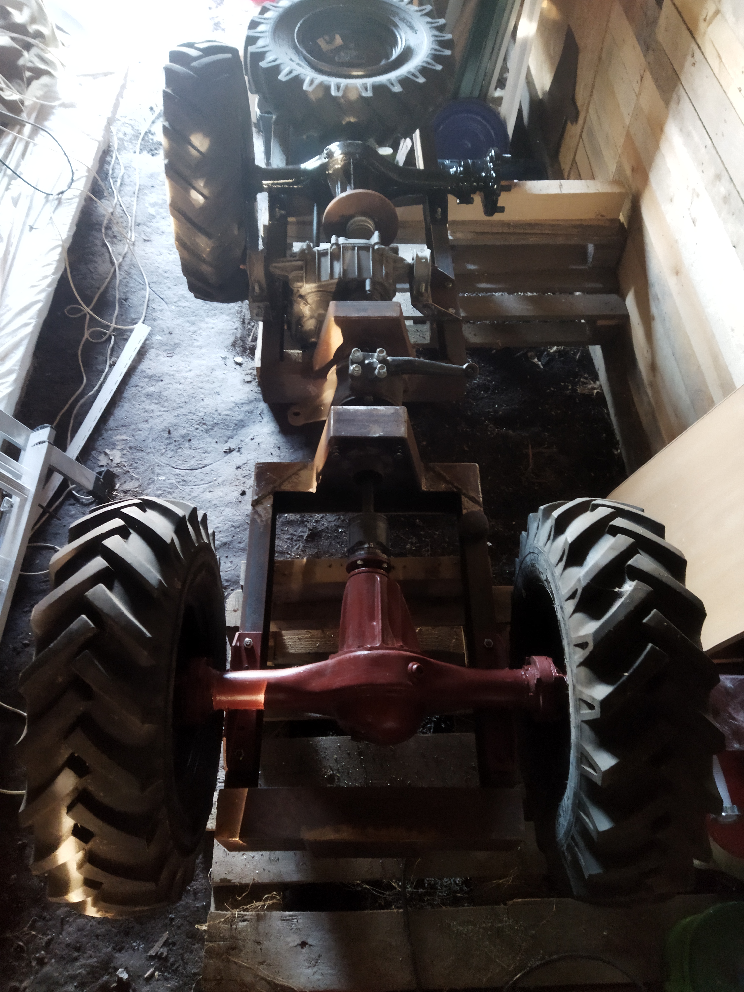

https://upforme.ru/uploads/000b/0b/c7/5516/599983.jpg

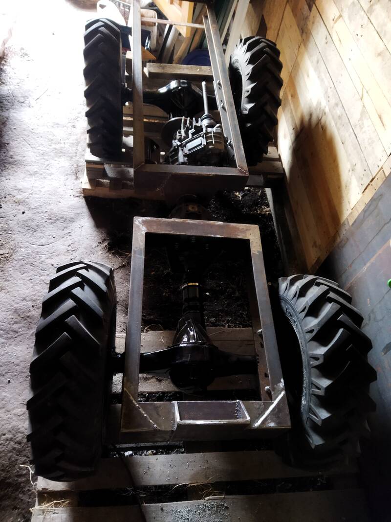

https://upforme.ru/uploads/000b/0b/c7/5516/605478.jpg
Очередная примерка. Мне нравится.

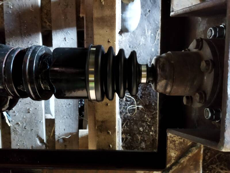

http://upforme.ru/uploads/000b/0b/c7/3452/t839123.jpg
Привод заднего моста в сборе, короткая палка 2108 , внутренний шрус 2108 , вместо кишков хаба ступицы УАЗ пыльник из войлока .

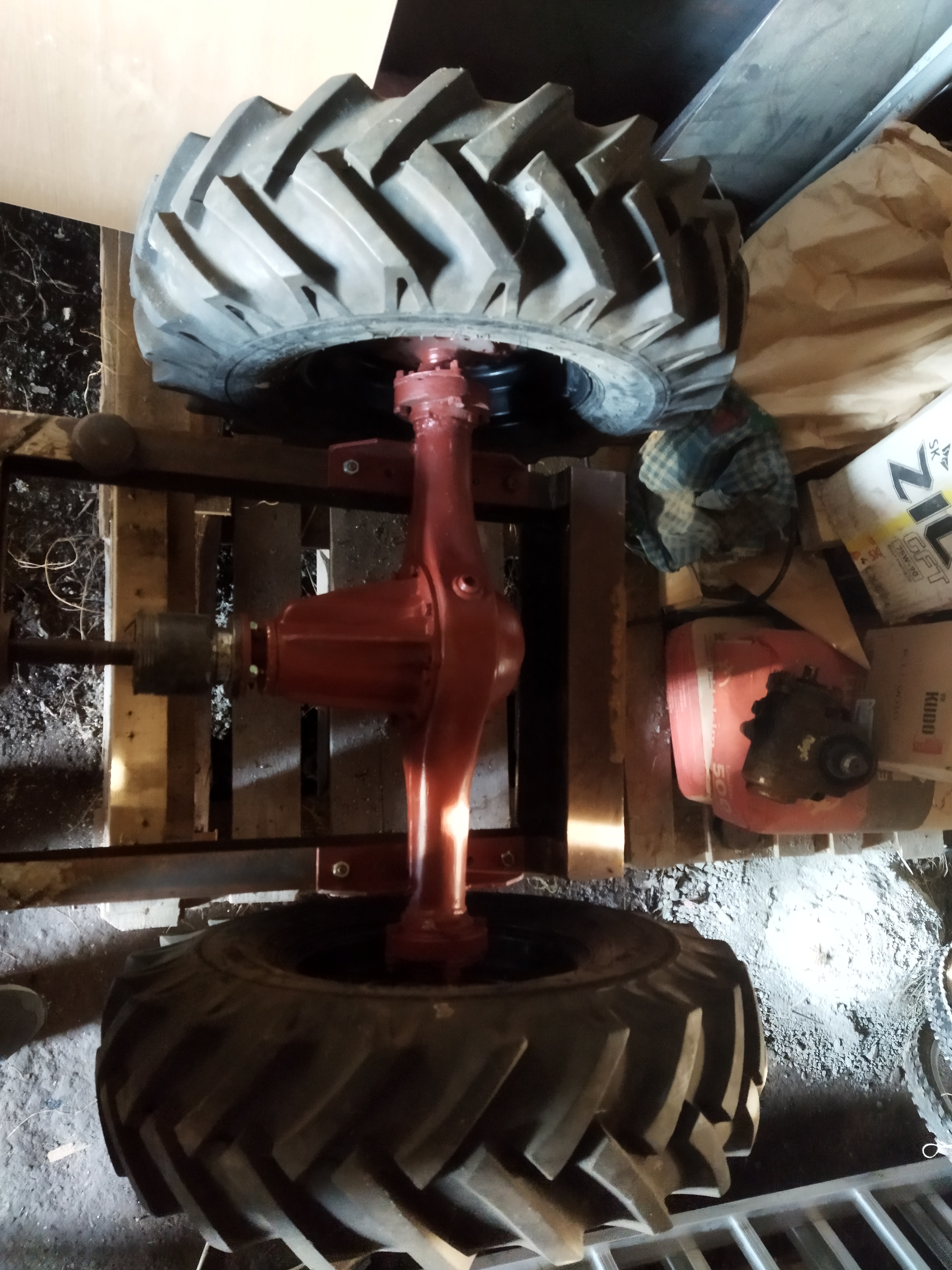

https://upforme.ru/uploads/000b/0b/c7/5516/t193043.jpg
Условно поставил на колëса. Теперь надо тащить двигатель с КПП.

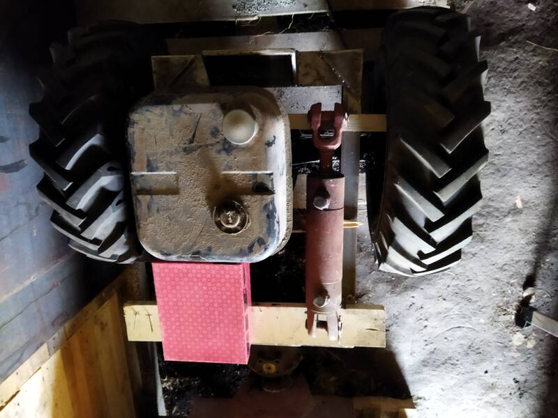

https://upforme.ru/uploads/000b/0b/c7/5516/t623369.jpg
Место на задней полураме для бака, гидроцилиндра и аккумулятора.

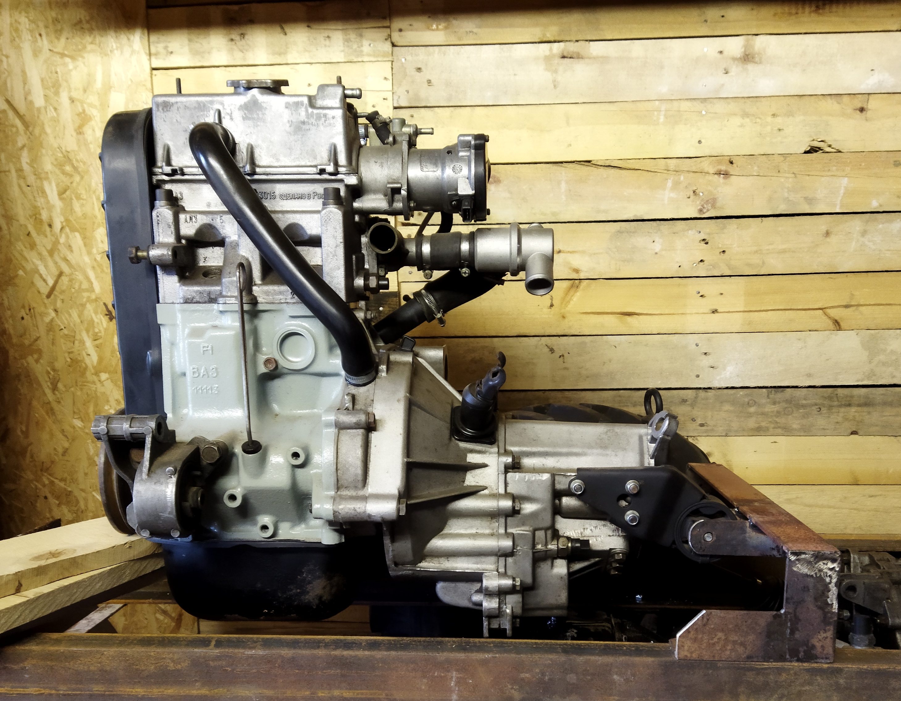

https://upforme.ru/uploads/000b/0b/c7/5516/t860786.jpg

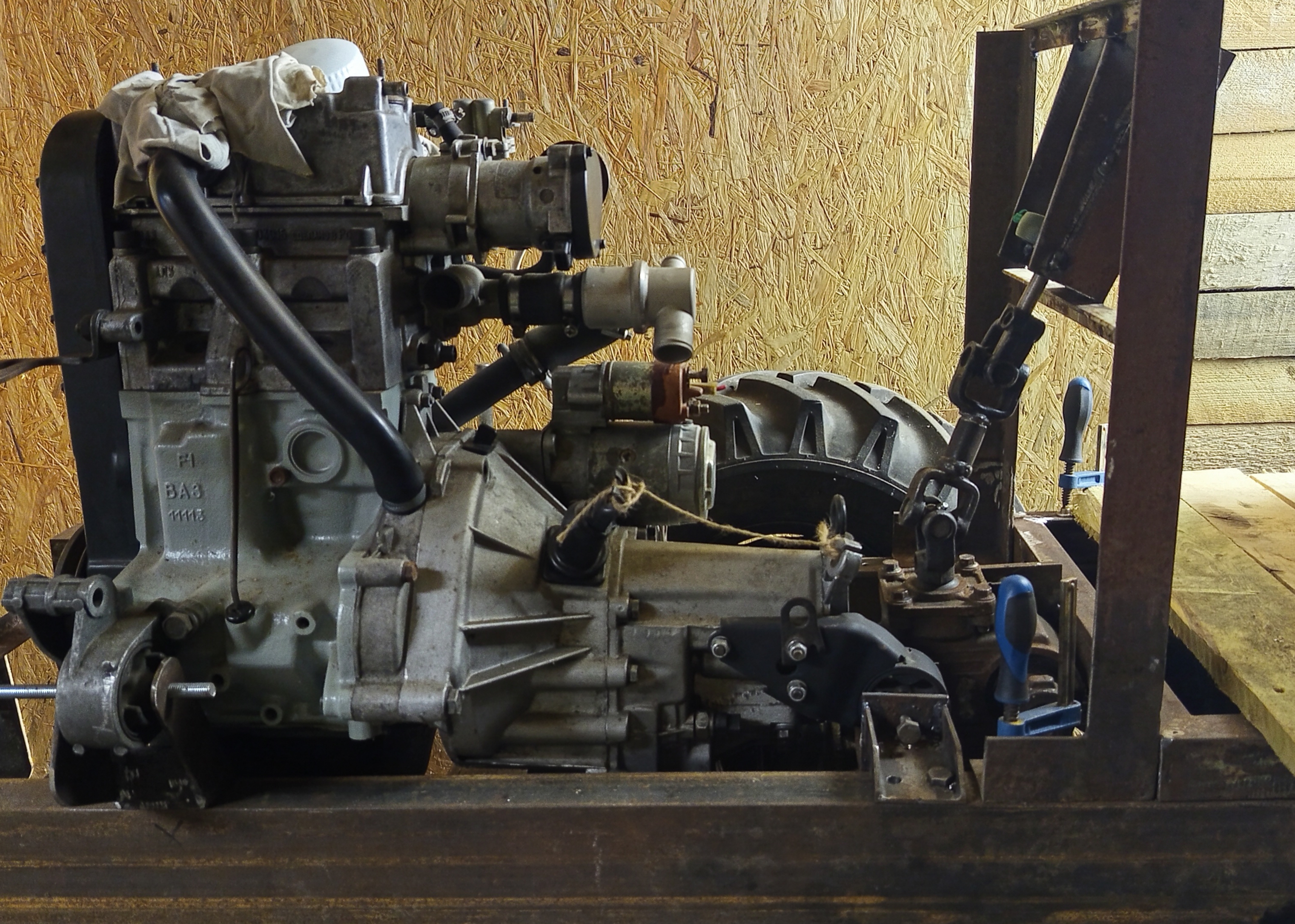

Привёз двигатель, затащил на раму, выставил по длине привода,  начал делать кронштейны.

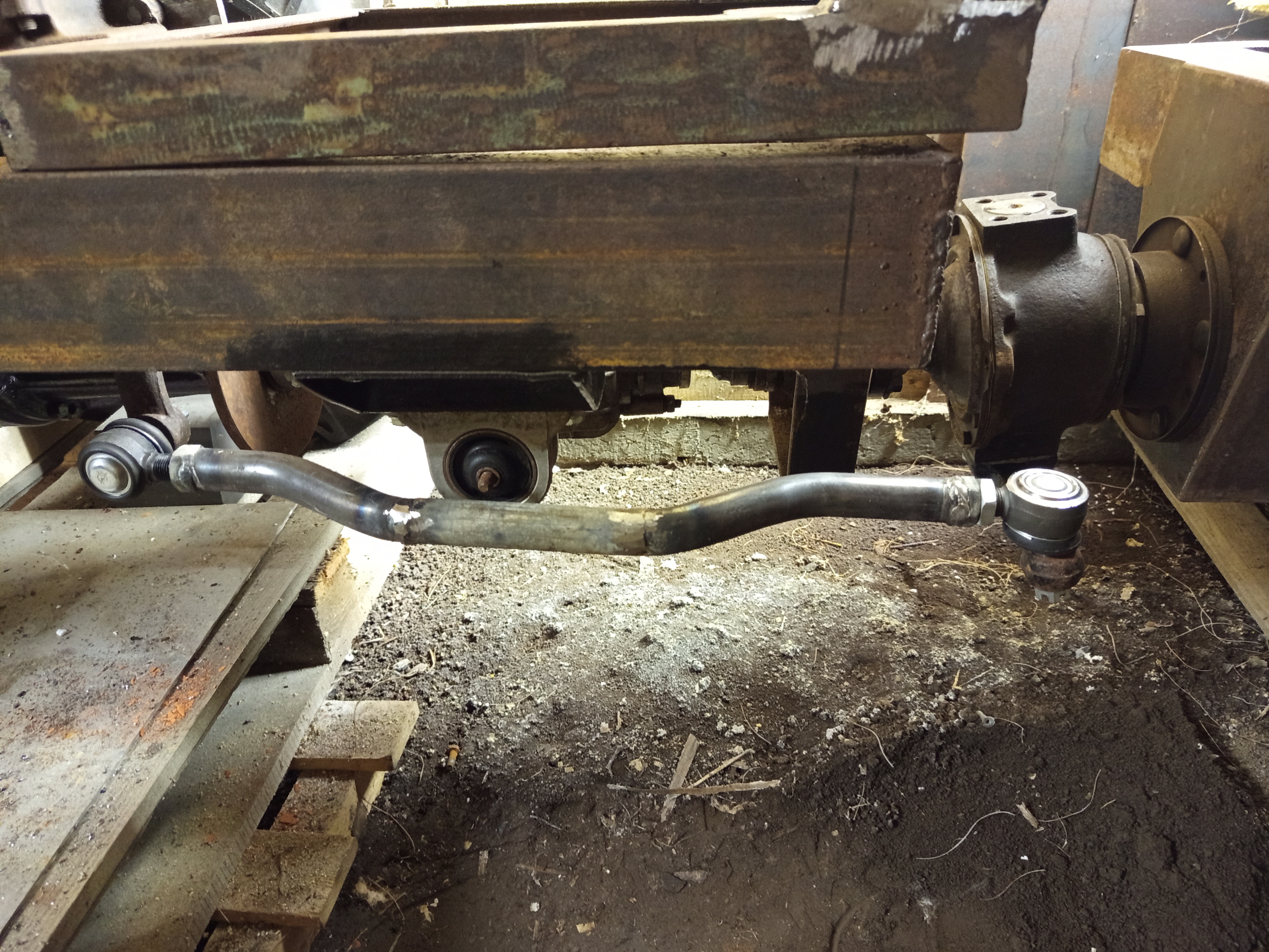

Сделал рулевую тягу. Пришлось немного узогнуть мимо кронштейна раздатки . Тяга труба 3/4 " , гайки от ступиц 2101 , контргайки от рейки 2108 , наконечники уаз.

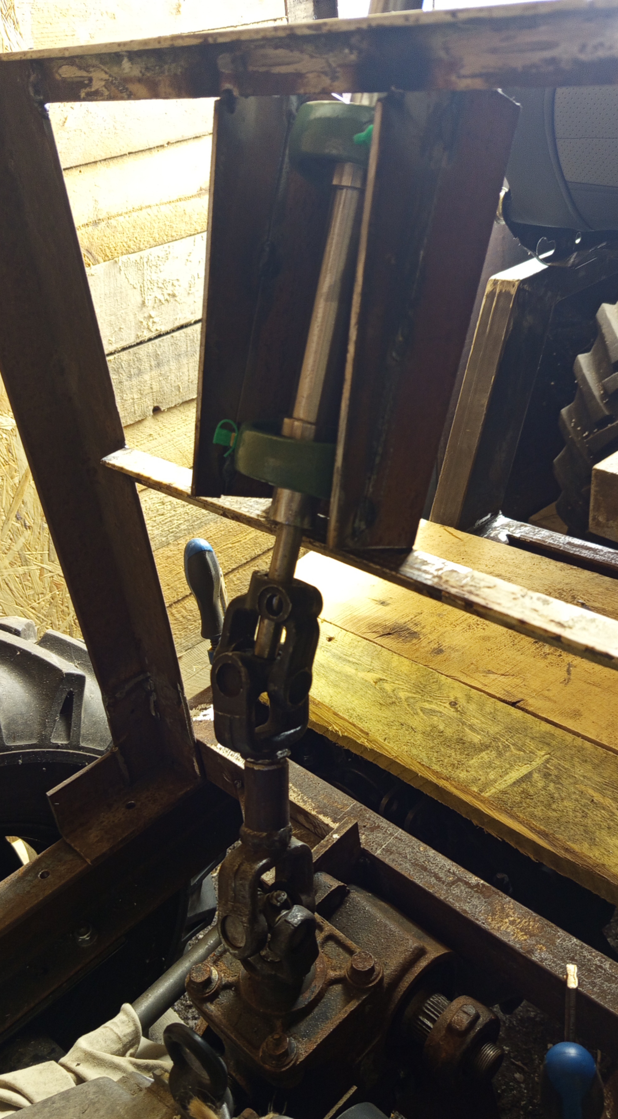

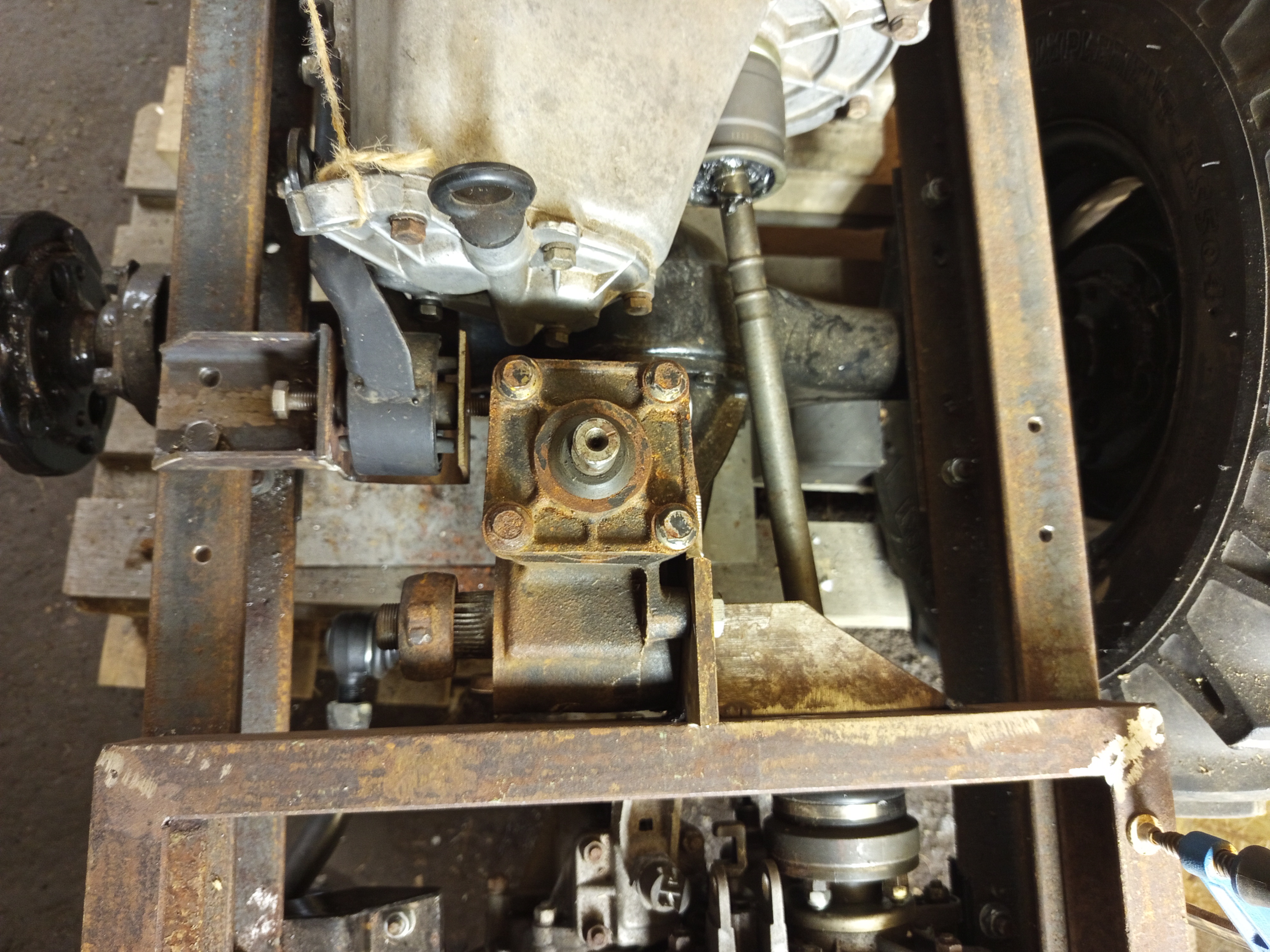

Рулевой редуктор Газель нашел своё место. Кронштейн КПП ока.

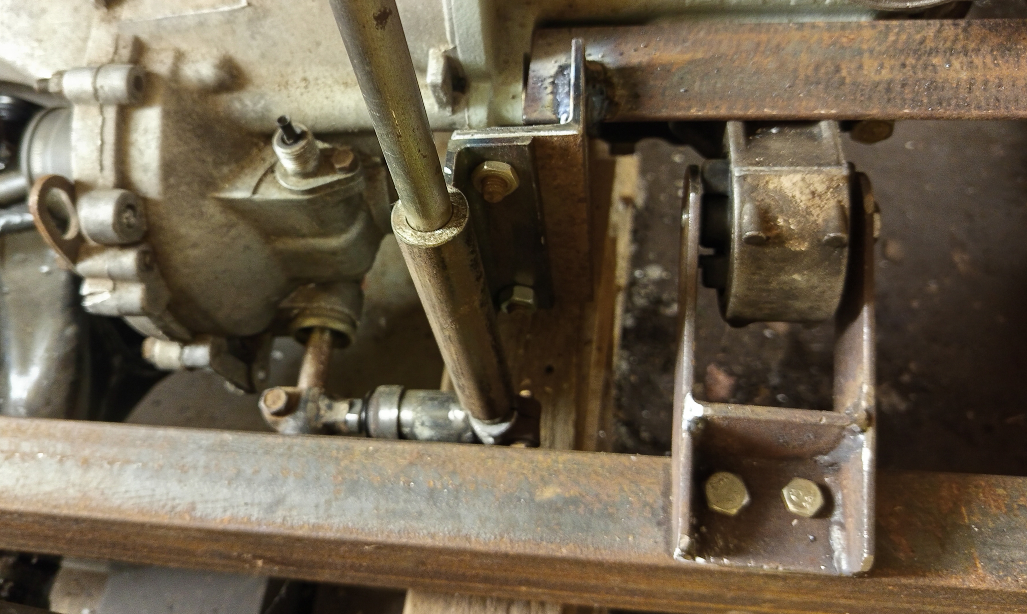

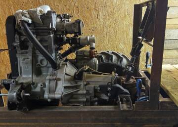

Левый кронштейн двс.
https://upforme.ru/uploads/000b/0b/c7/5516/t752873.jpg

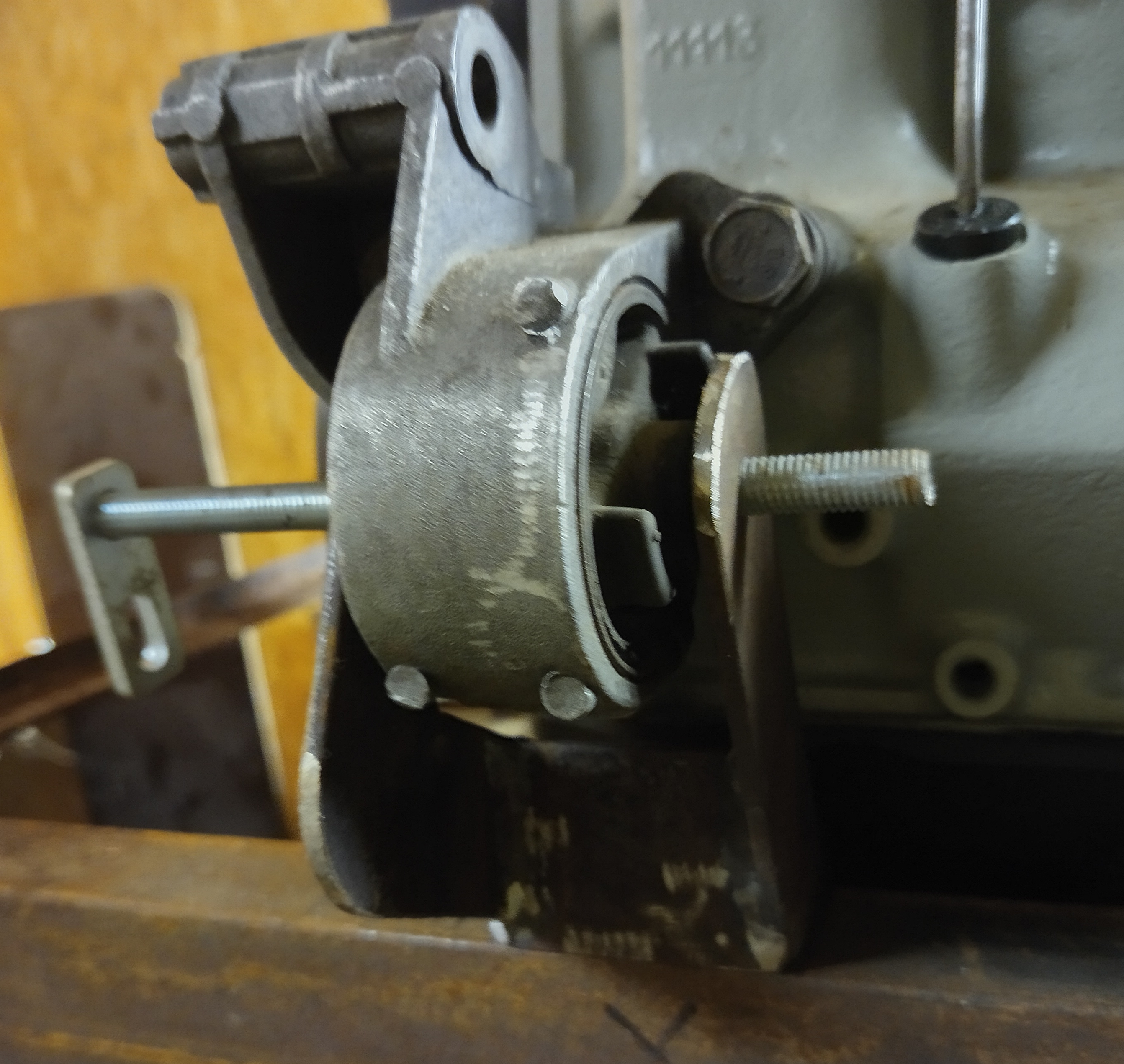

Правый кронштейн двс. Начало модной кулисы КПП.

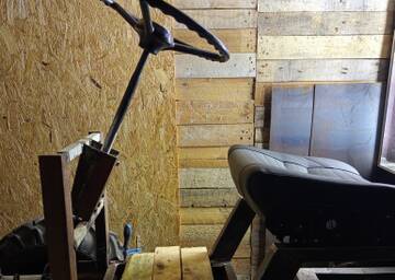

Покрутил руль сегодня. И половина сиденья.
