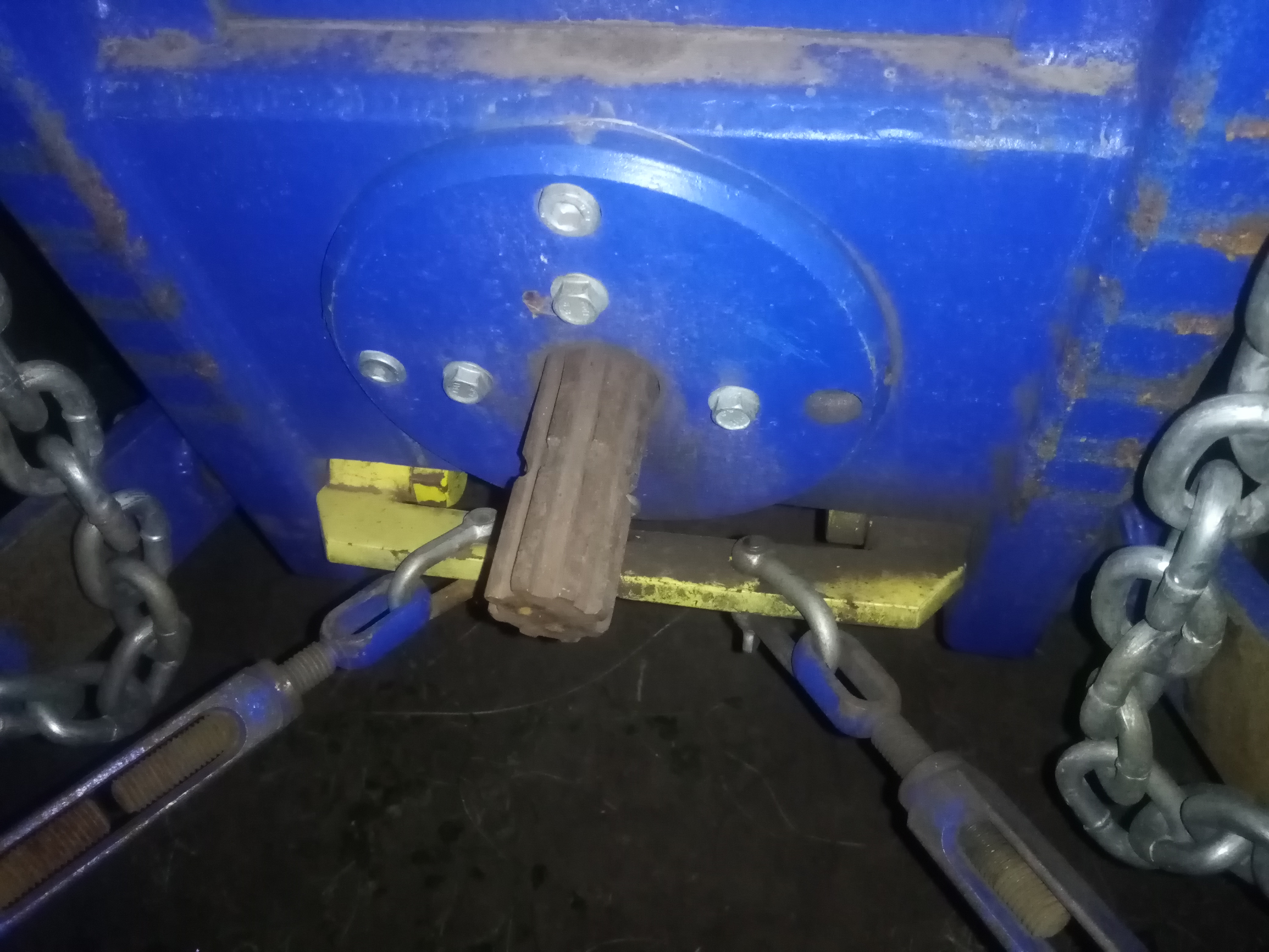

Сегодня продолжил работу с навеской,вчера приобрел материалы,сегодня произвел сборку.Ну и видео для тех кто смотрит ,может кто что подскажет и посоветует.
.. https://upforme.ru/uploads/000b/0b/c7/2811/t476098.jpg
Меня смущает в своем варианте,что ось рычагов тяжело совместить с осью растяжек,чтоб натяжка не менялась при полном ходе.Один вариант накидал,к выходным попробую реализовать.
Может и на фото не сильно понятно но ось растяжек у меня совпадает с осью рычагов, так как вот эта скоба, она одета на ось рычагов,

Я про свою конструкцию про совпадение осей.Вчера порисовал,обдумал,решение нашел как в ось попасть и корпус вома не задеть.Спасибо!

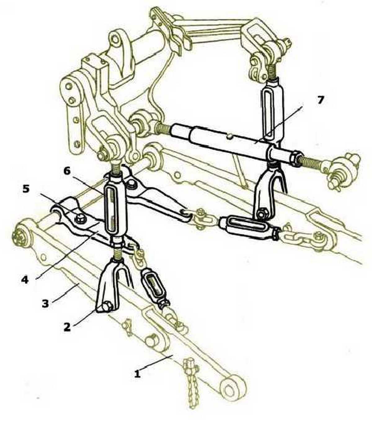

Сделать удлинители типа таких
http://upforme.ru/uploads/000b/0b/c7/3452/t404650.jpg
..... и изогнуть их полумесяцем.
Завтра буду задуманное воплощать,должно получиться.Отпишусь как доведу до ума.
