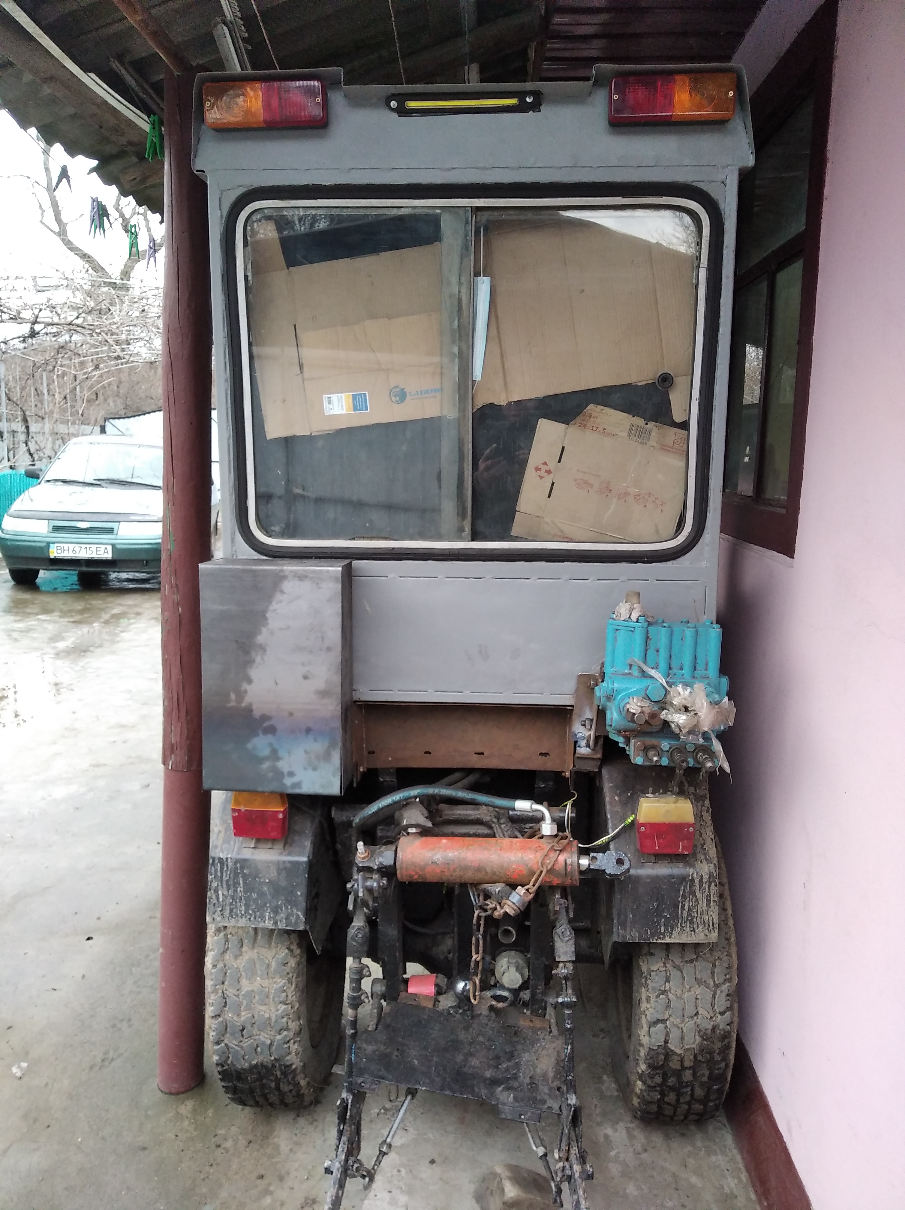

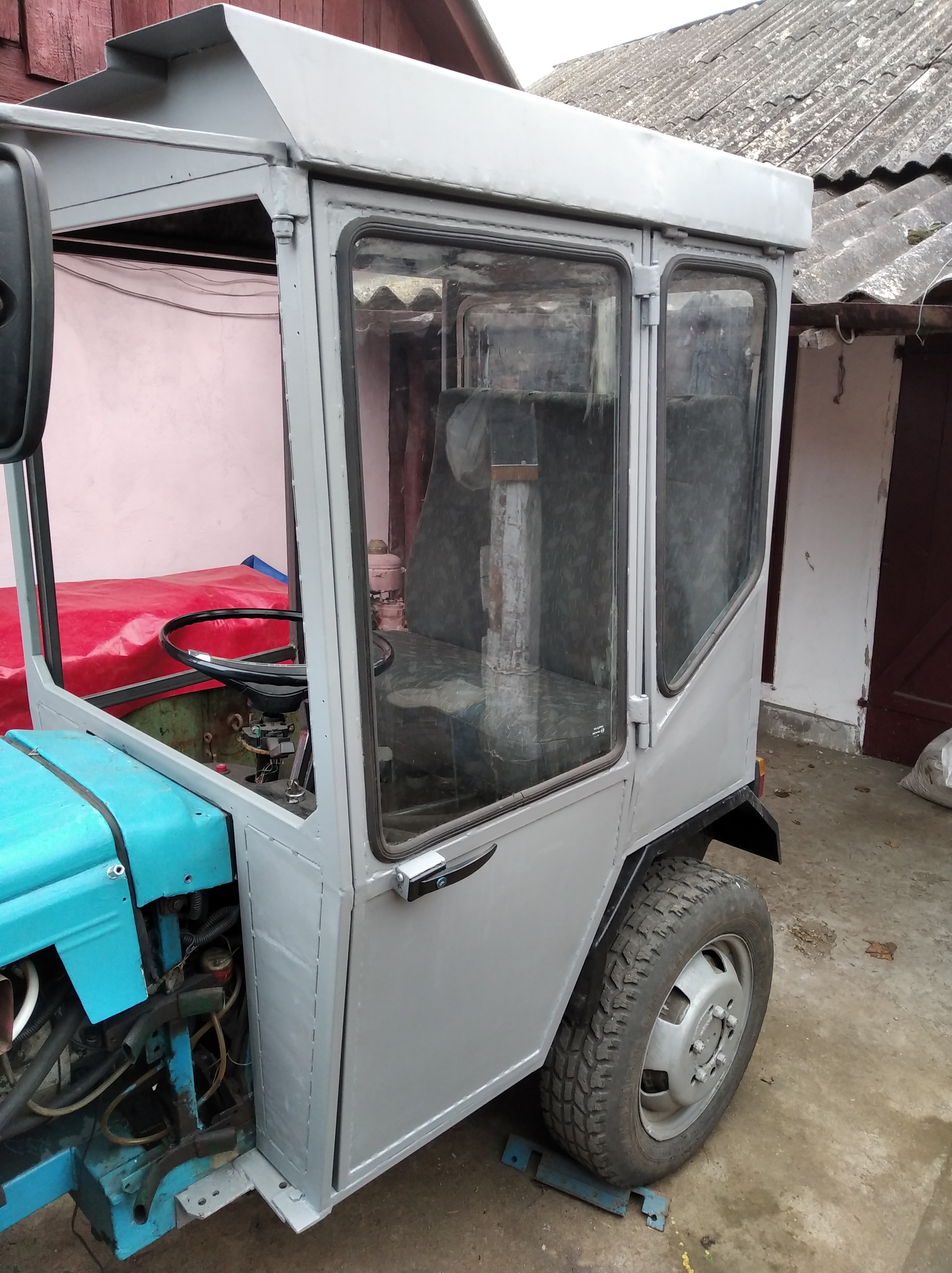

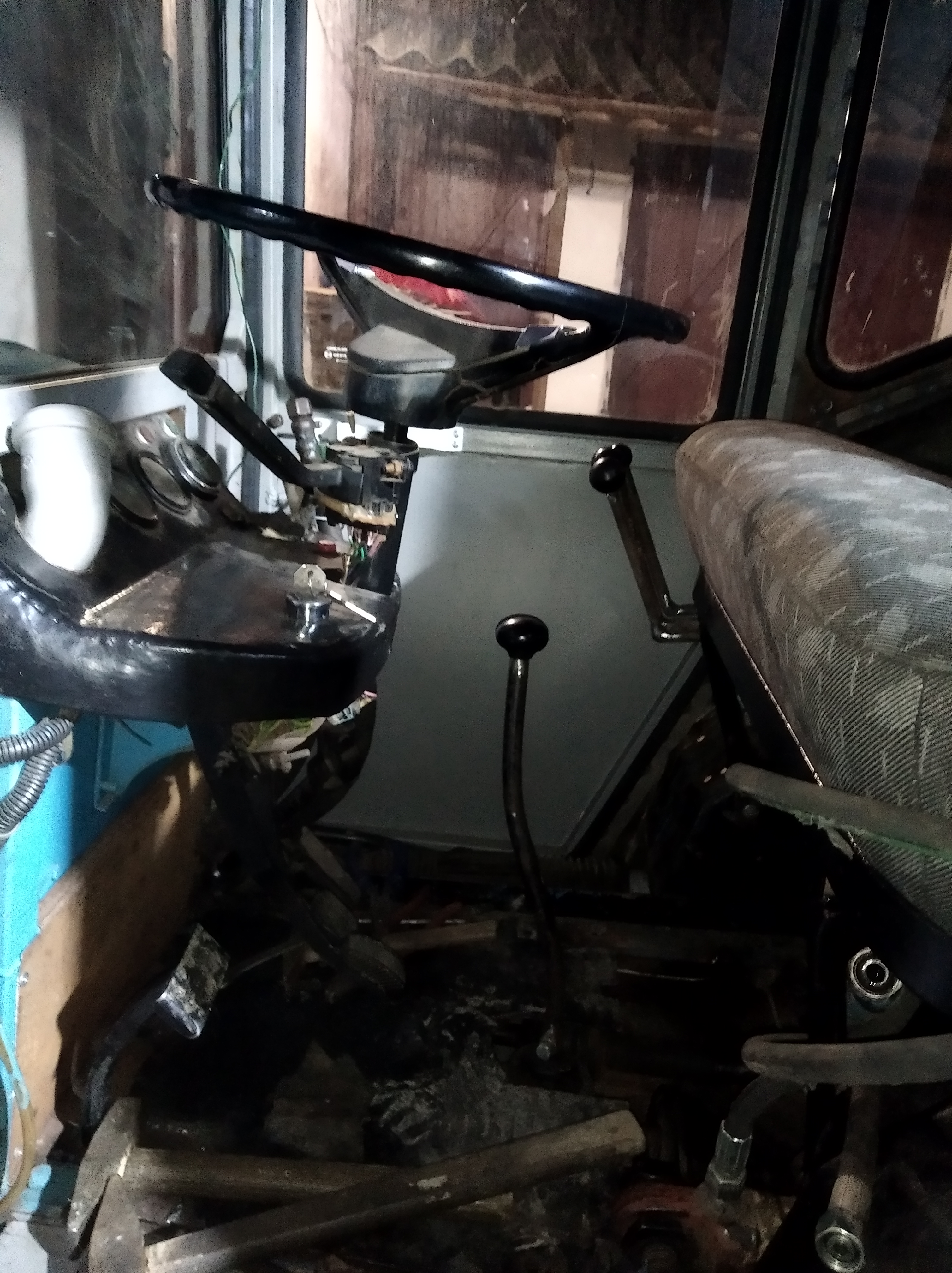

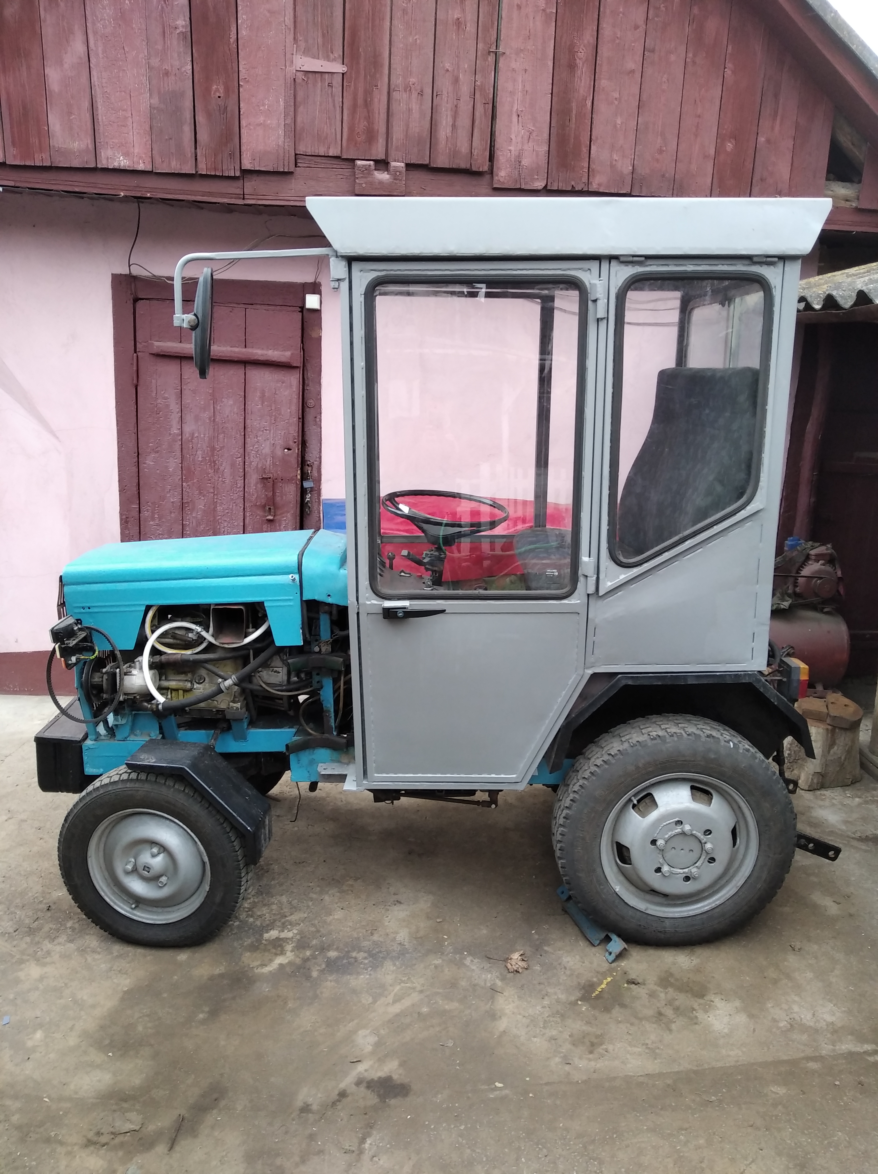

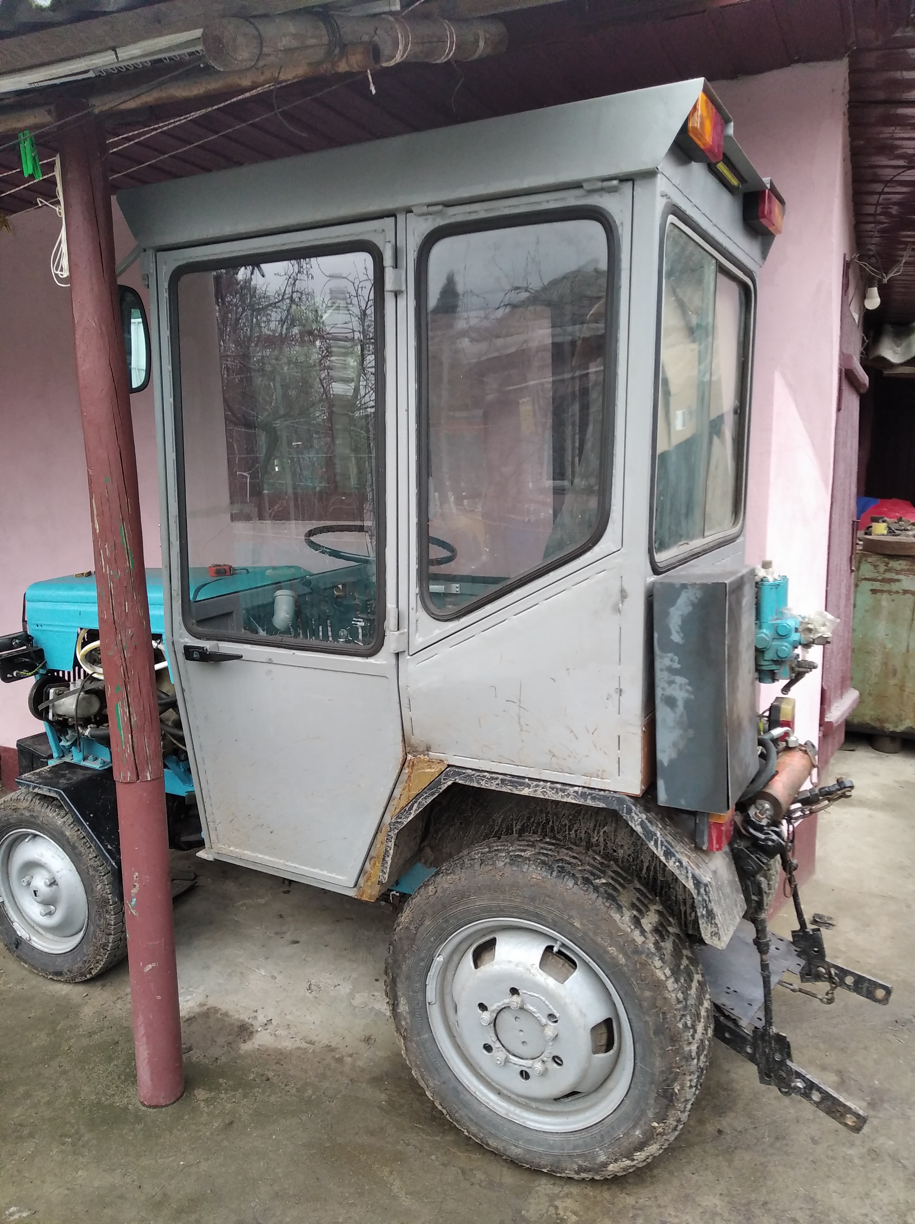

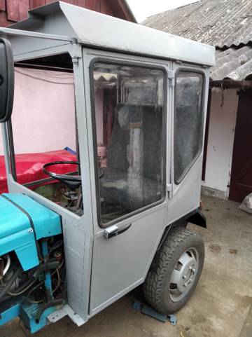

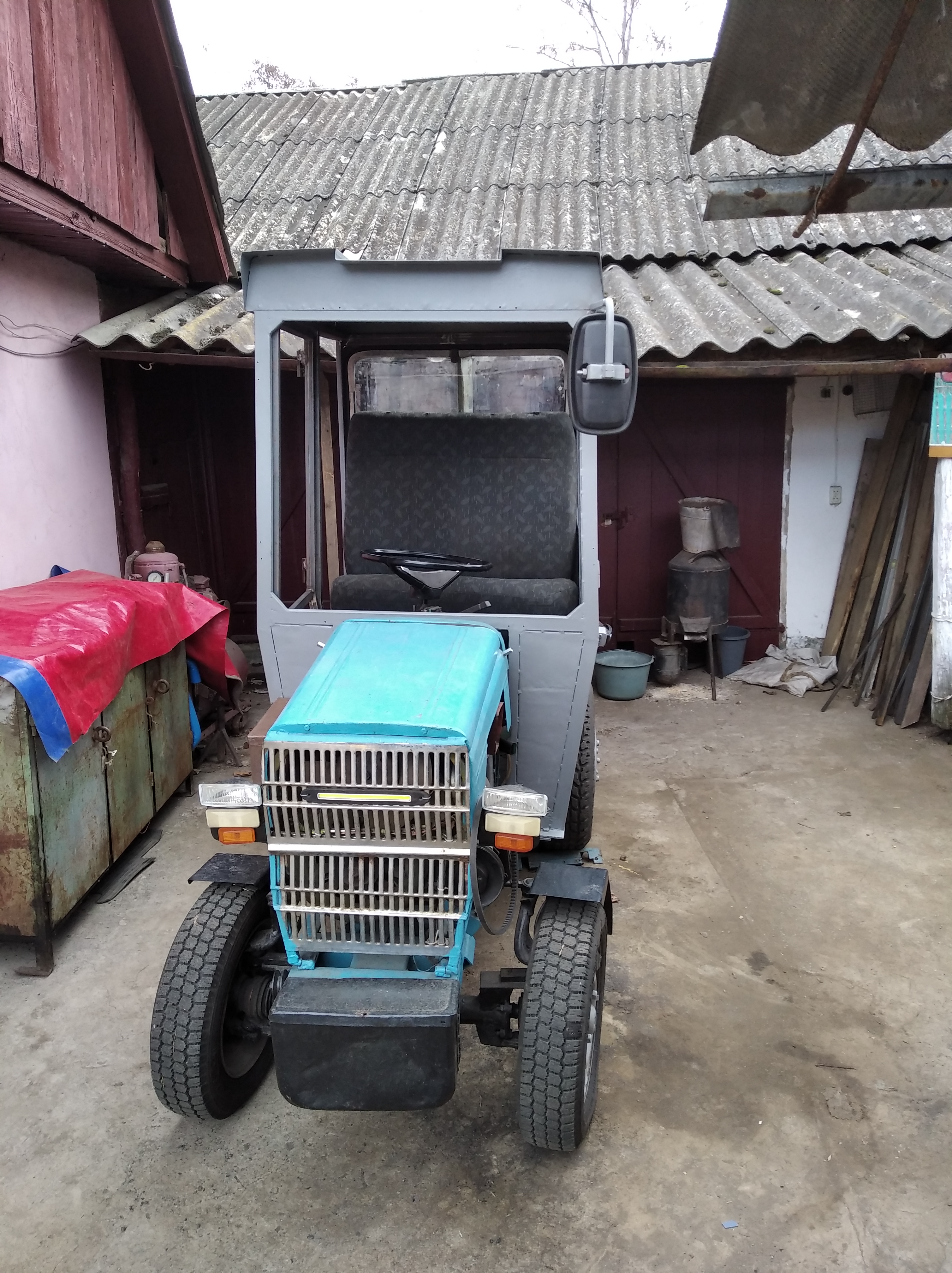

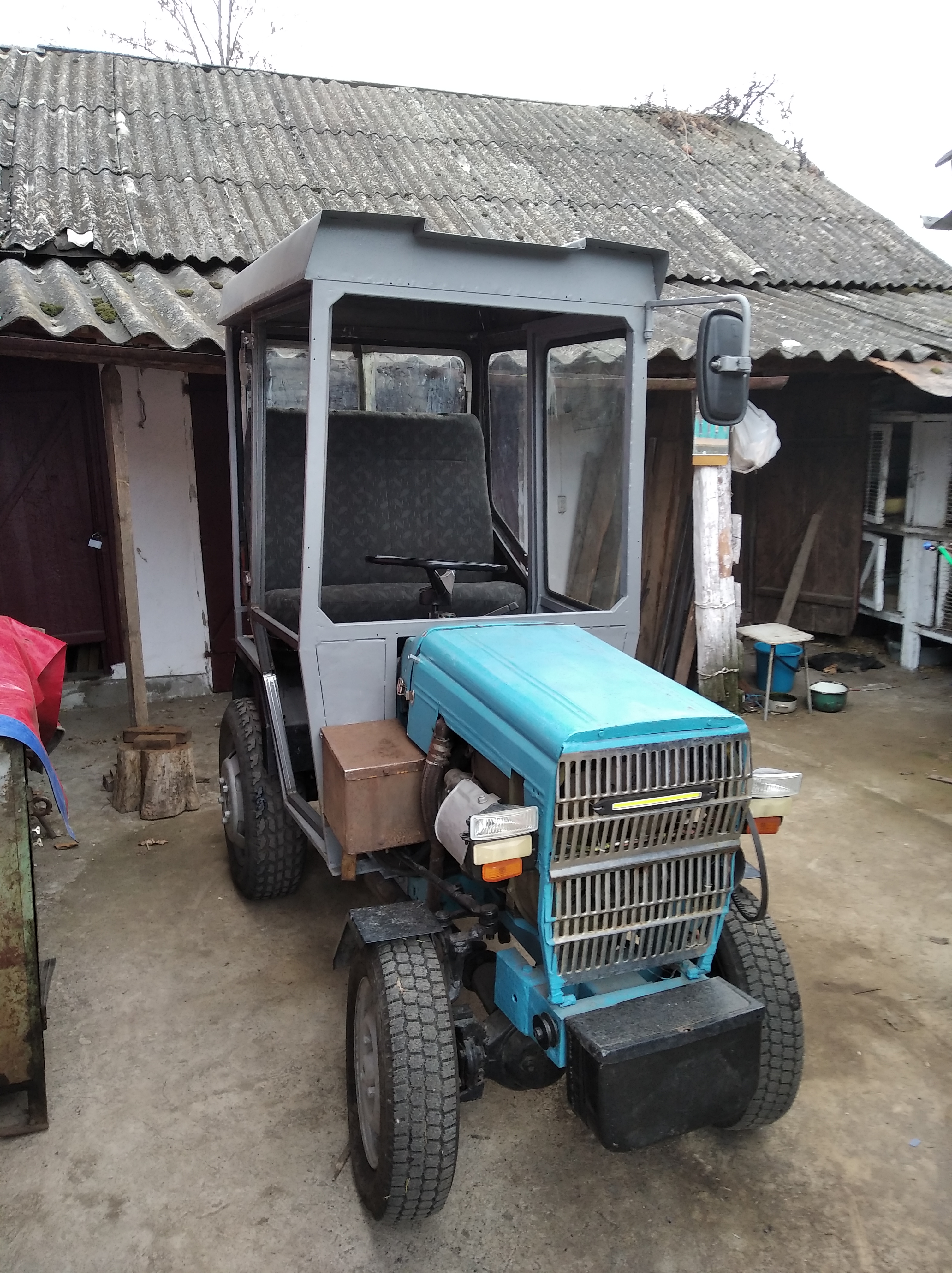

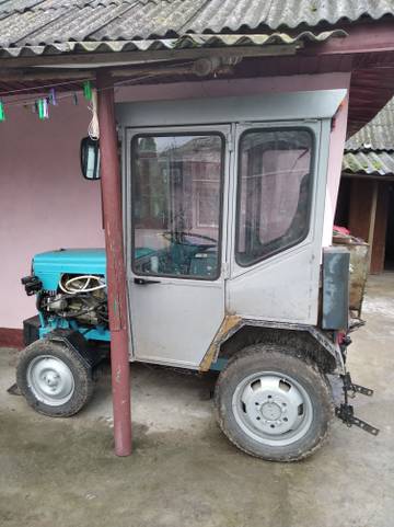

Приветствую Вас коллеги! Поздравляю всех с Новым годом, с Рождеством, со старым Новым годом! Желаю Вам здоровья, счастья, благополучия, чтобы в Ваших семьях все были живы и здоровы, счастливы, чтобы беды обходили стороной. Ведь это самое главное в нашей жизни. Будьте счастливы и здоровы!
Долго не заходил на форумы. Толком ничего не делал. А вот этой осенью слепил кабинет на своего Мульти-Пульти. Блин, уже забыл как вставить фото. Распределитель вынес за кабину, с левой стороны будет бензобак, а посредине сделаю инструментальный ящик. Купил обесшумку 6 мм и карпет самоклейки. Весной обклеить нужно будет, а то как в консервной банке едиш.
Шото не грузится с телефона, ща поколхозим. Админы, Вы пожалуйста подкорректируйте.
https://upforme.ru/uploads/000b/0b/c7/3358/t142065.jpg
https://upforme.ru/uploads/000b/0b/c7/3358/t707665.jpg
https://upforme.ru/uploads/000b/0b/c7/3358/t229688.jpg
https://upforme.ru/uploads/000b/0b/c7/3358/t672450.jpg
https://upforme.ru/uploads/000b/0b/c7/3358/t840219.jpg
https://upforme.ru/uploads/000b/0b/c7/3358/t602761.jpg
https://upforme.ru/uploads/000b/0b/c7/3358/t938961.jpg
Отредактировано Сергей211 (14 января, 2022г. 08:43:45)

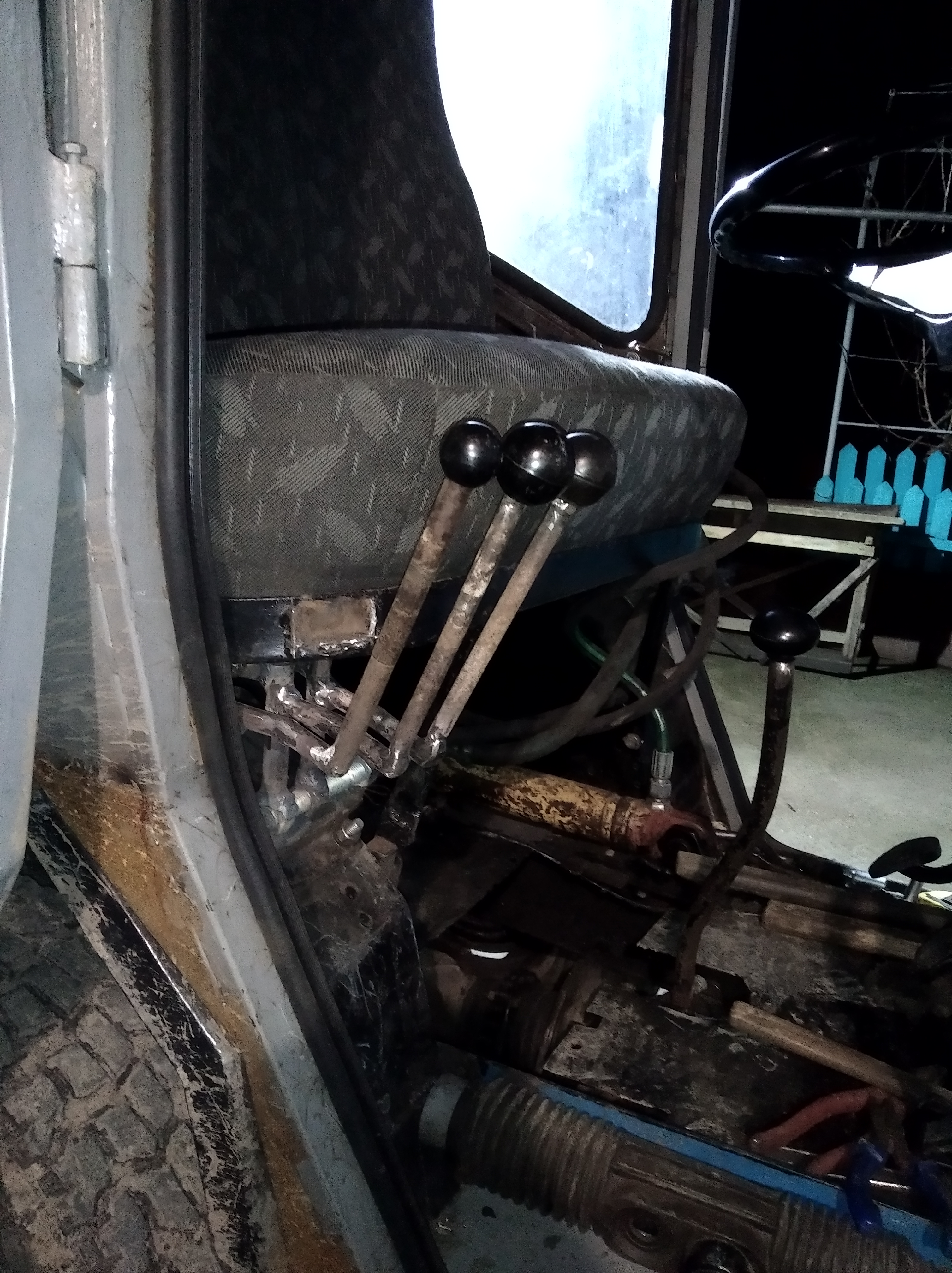

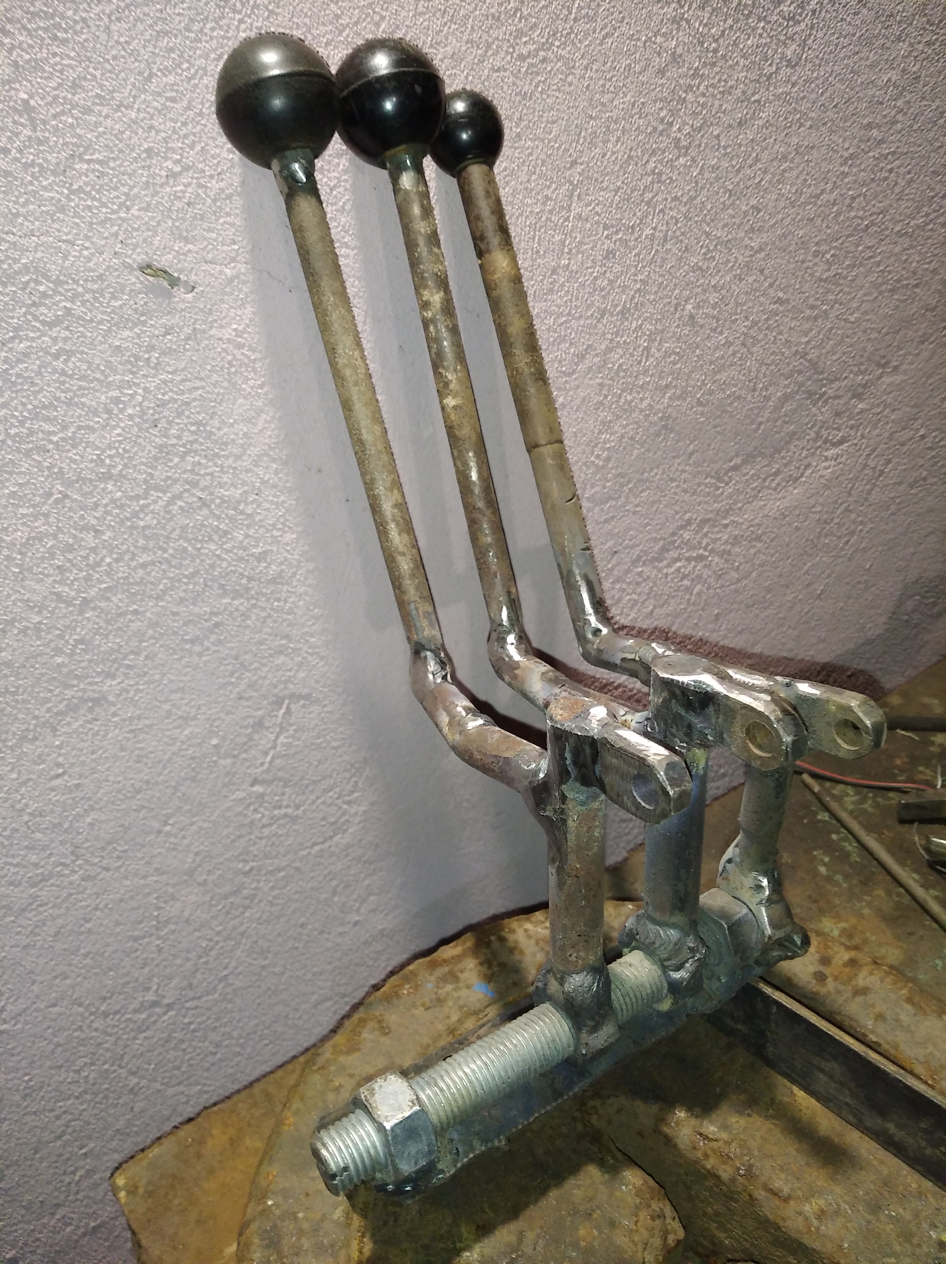

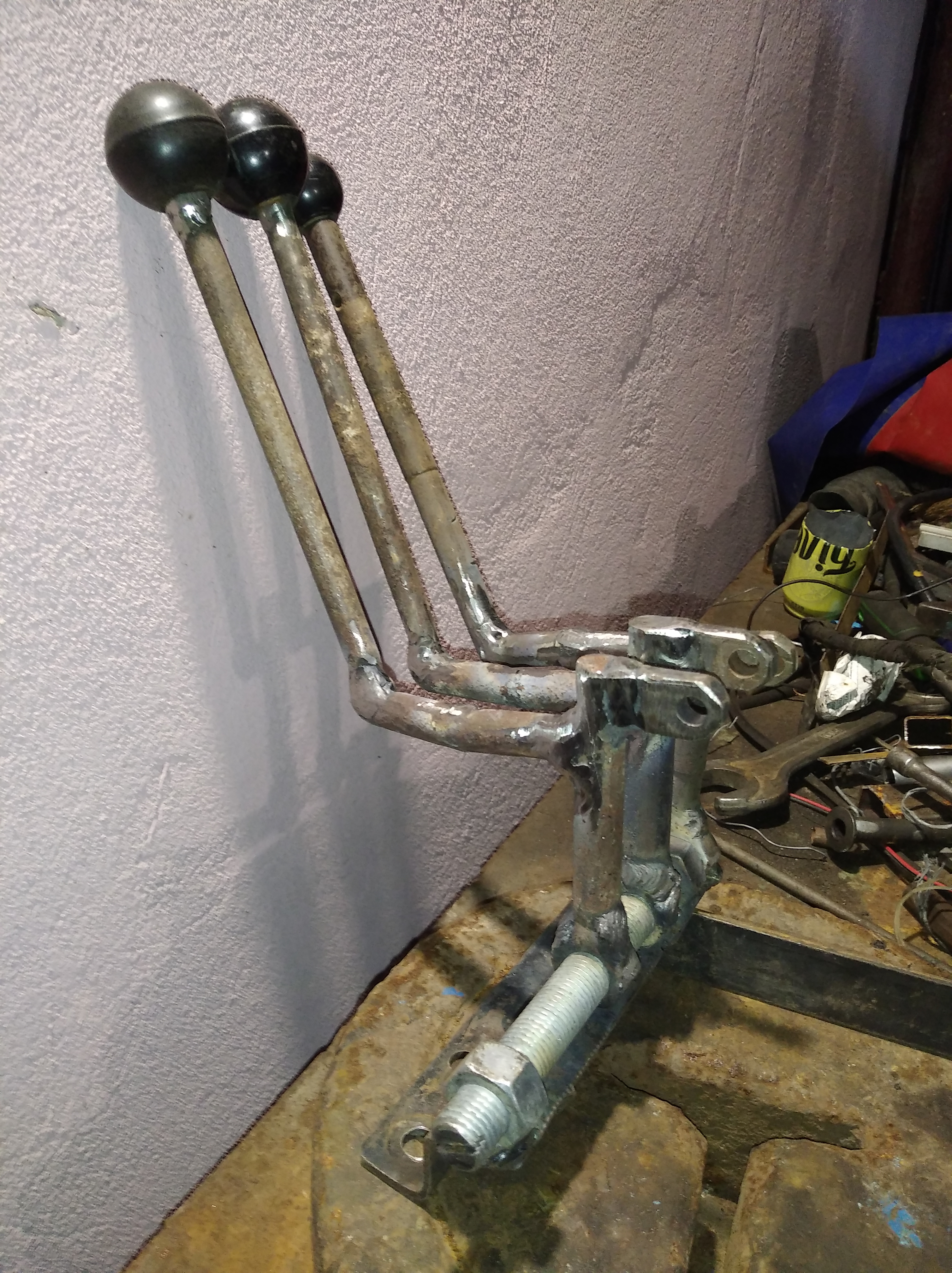

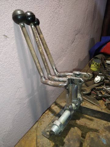

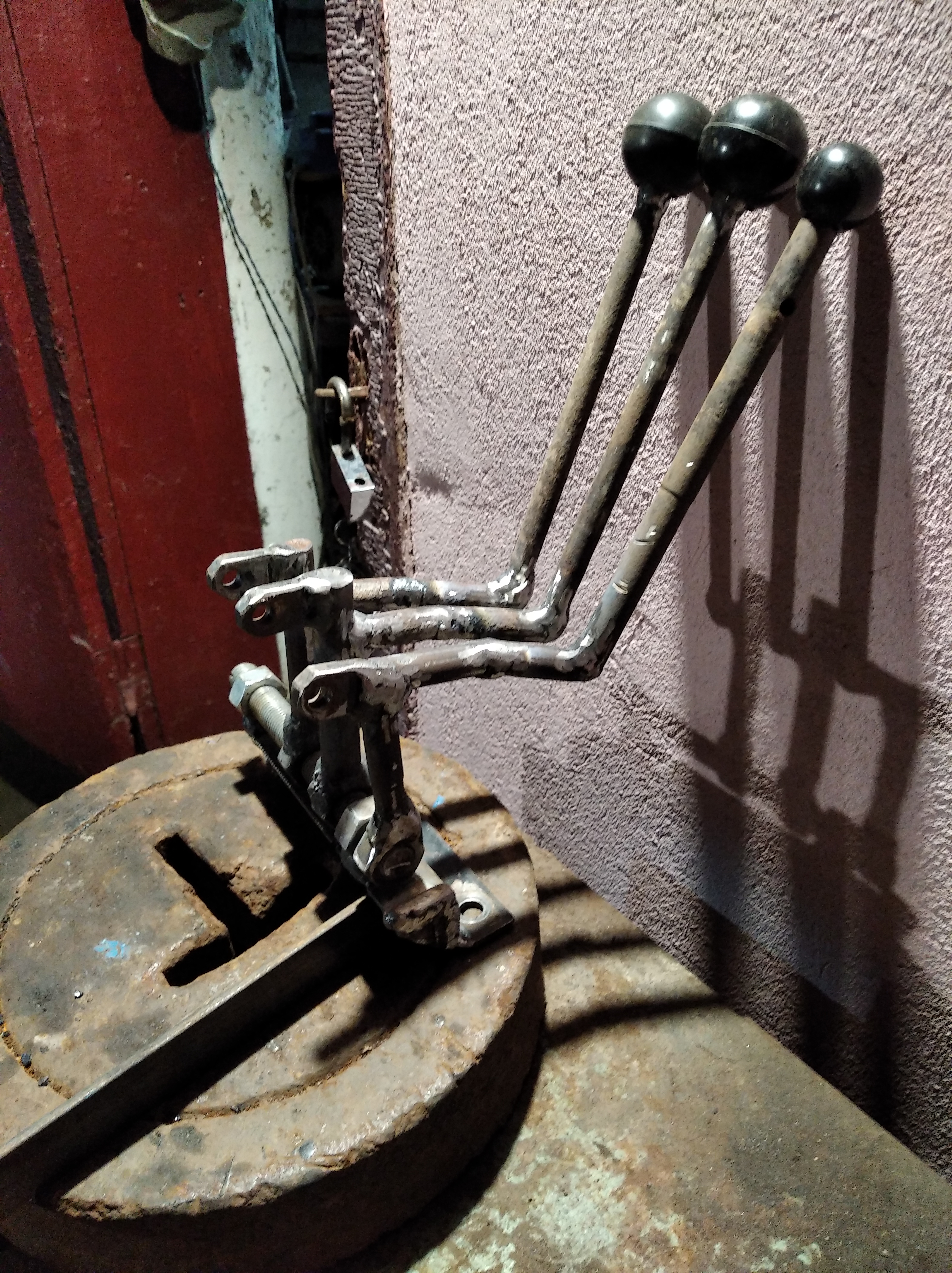

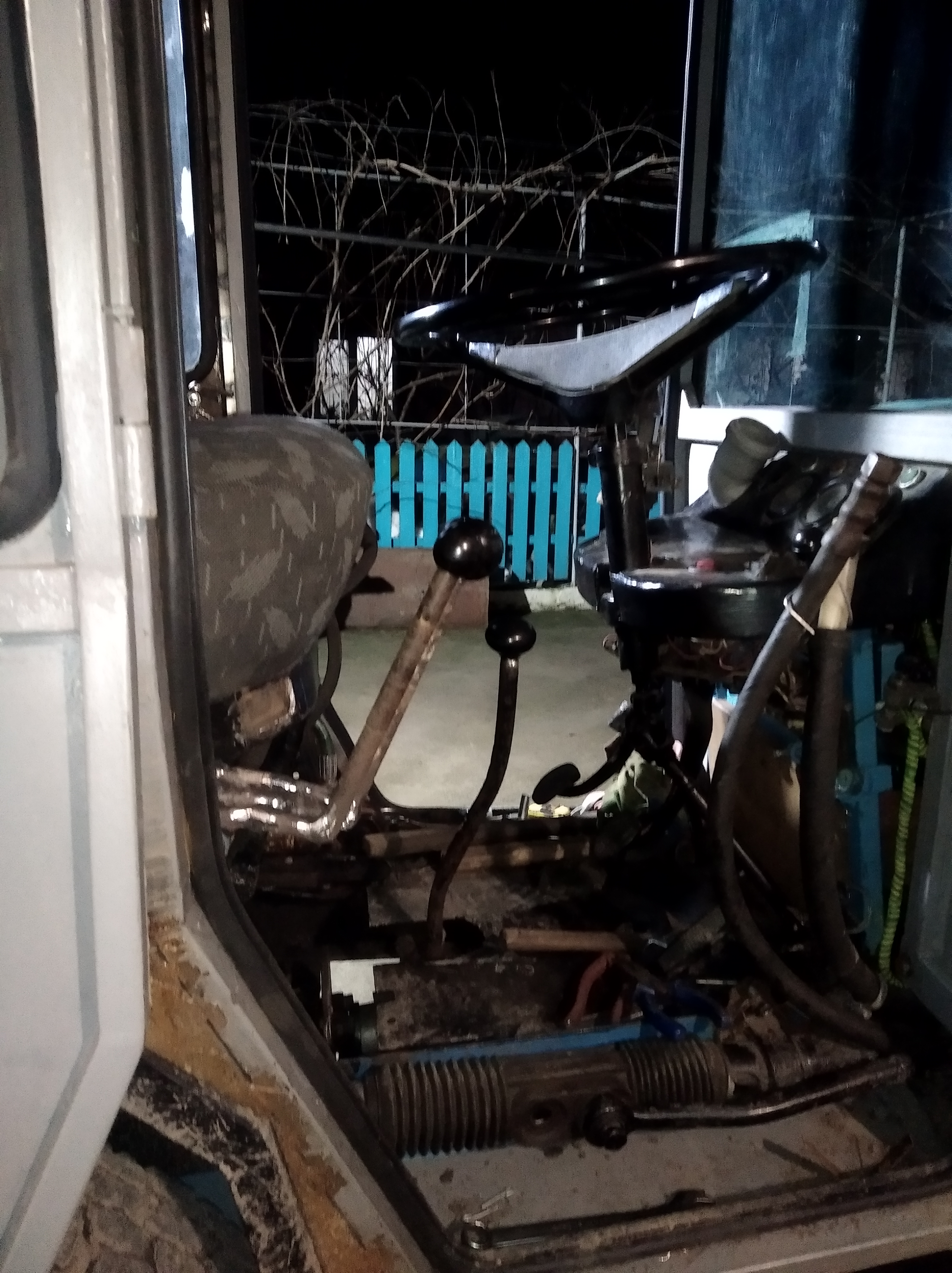

Сделал вот такую кулису рычагов управления распределителя. Умнее ничего не придумал, главное работает, и слава Богу.
https://upforme.ru/uploads/000b/0b/c7/3358/t540513.jpg
https://upforme.ru/uploads/000b/0b/c7/3358/t392605.jpg
https://upforme.ru/uploads/000b/0b/c7/3358/t893303.jpg
https://upforme.ru/uploads/000b/0b/c7/3358/t288405.jpg
https://upforme.ru/uploads/000b/0b/c7/3358/t435694.jpg
https://upforme.ru/uploads/000b/0b/c7/3358/t833684.jpg
