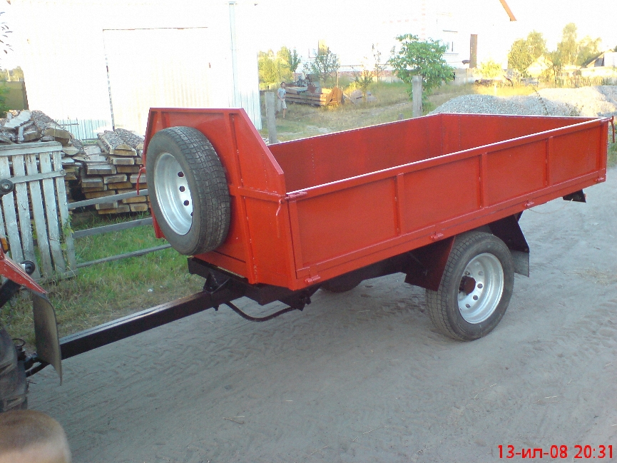

Всем привет! скоро лето... и хочется сделать для своего трактора прицеп до 1,5 тонн! прежде чем приступить хотел посоветоваться...
какой тип выбрать? прицеп или полуприцеп? что более подходит для переломки?
из просмотренного на форуме понравилось вот это:
http://upforme.ru/uploads/000b/0b/c7/4753-1-f.jpg
http://s48.radikal.ru/i119/1104/ee/4f0a20aa80fdt.jpg
83
Я думаю что для переломки лутше одноосный, он более меневренный, о взад (задним ходом)его проще толкать. Харош прицеп, только если, будете таскать прицеп по горам, нужно на него делать тормоза, и резину желатильно ставит побольшего диаметра (меньше грузнит в землю)
84
