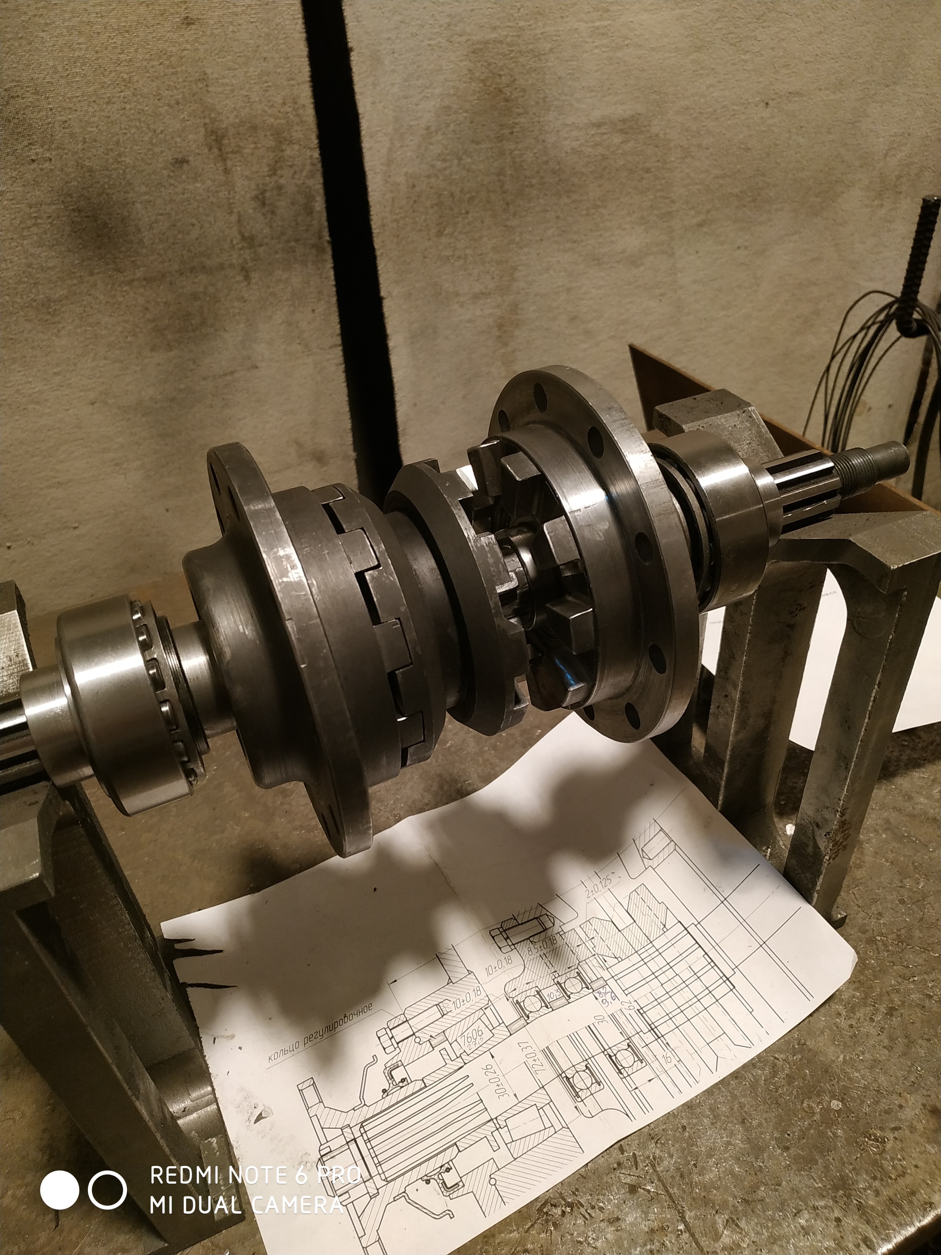

Вот фото того как "шустро" идёт процесс изготовления.
http://upforme.ru/uploads/000b/0b/c7/5680/t69347.jpg
http://upforme.ru/uploads/000b/0b/c7/5680/t16038.jpg
Извиняйте, что видео боком. С телефона такой поворот получился.
Отредактировано MartynovD (5 апреля, 2020г. 17:51:42)

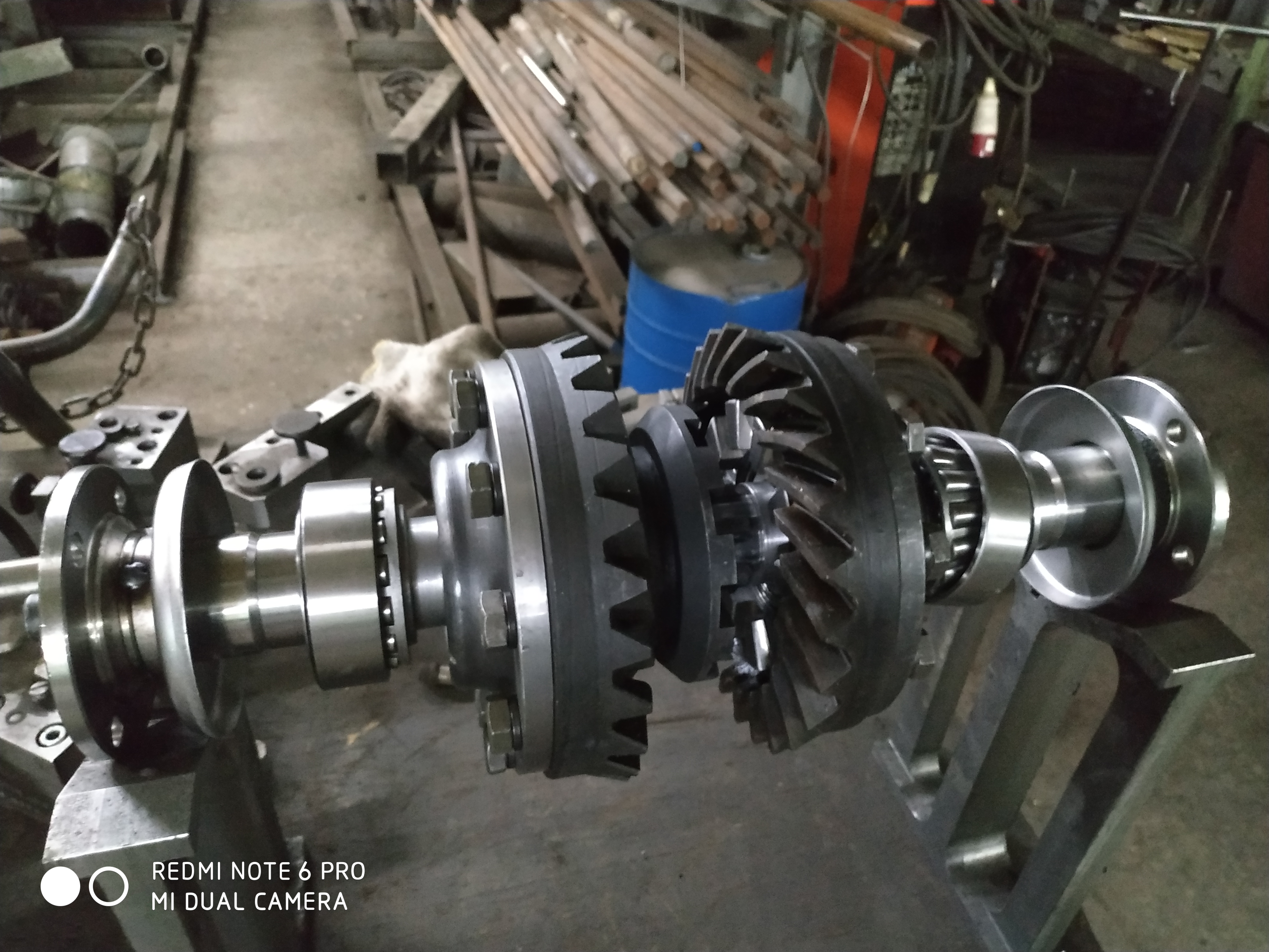

306
Приветствую.  Собрал сегодня весь реверсор в корпус, кроме механизма переключения. Собрал для того что бы выставить по середине оси хвостовика, обе ведомые шестерни. Это буду делать путём подбора и перестановки местами дистанционных шайб. Одновременно сделаю преднатяг конических подшипников. Точнее сначала сделаю преднатяг, а потом буду центровать. С этим вроде пока всё понятно. У меня возник вопрос. Зацепление ГП в автомобильных мостах должно иметь какой-то люфт? И какой мне сделать? Хотелось бы узнать ваше мнение.
