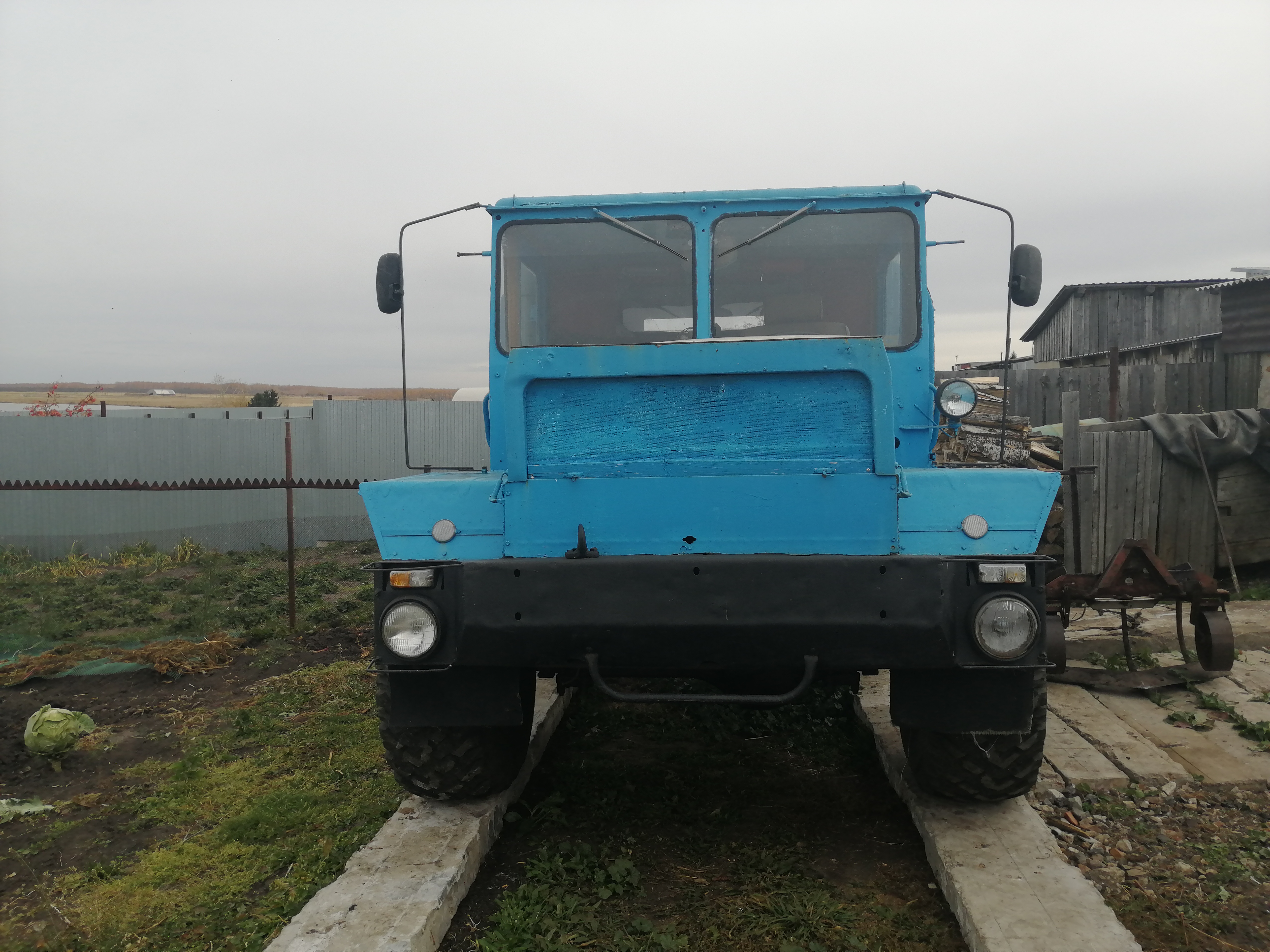

Astroniks1 написал(а):
Выкладываю своё детище на колесах
А народ ждёт что да как и из чего отпишитесь

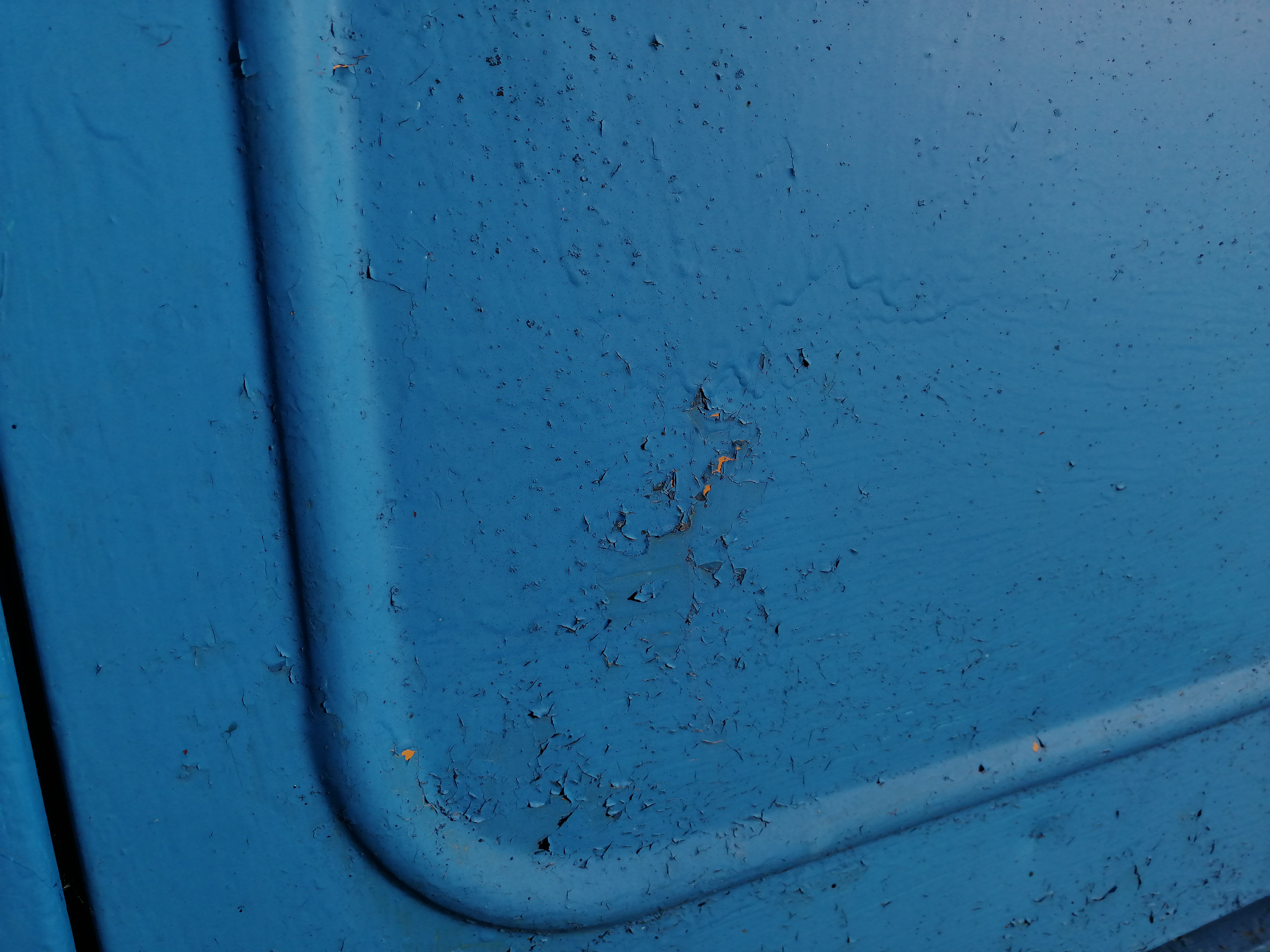

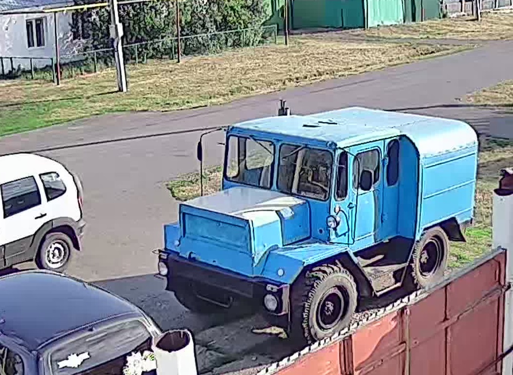

сколько лет стоял. поставил аккумулятор, залил топливо, прокачал и завелся. хочу покрасить краской 3 в одном, не знаю будет шелушится или нет. 2 раза крашен эмалью - результат видно.
162
пока полет нормальный
https://upforme.ru/uploads/000b/0b/c7/5751/t842265.jpg

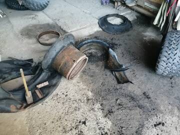

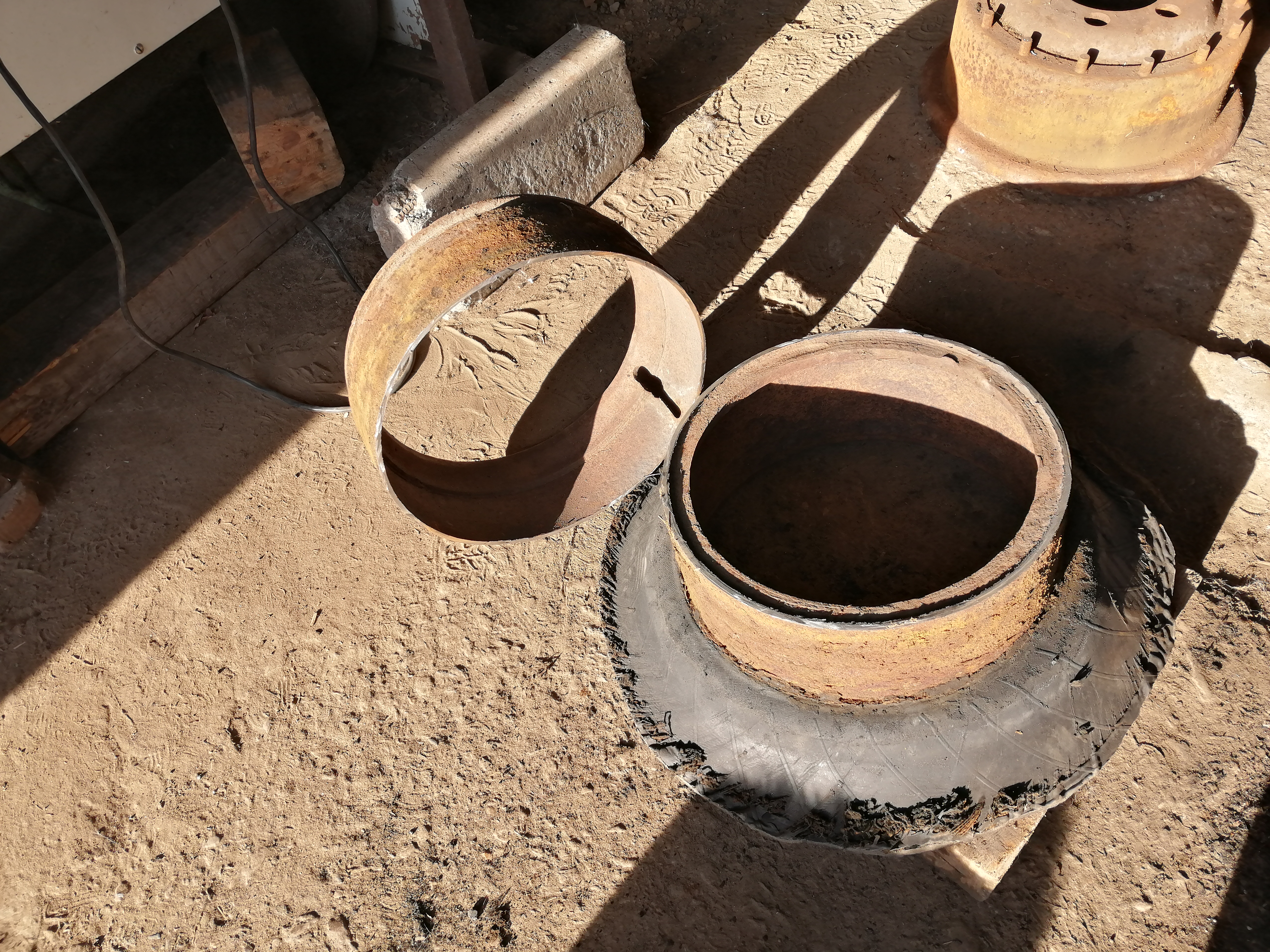

"самоходное шасси" предлагаю на ваш суд одно из изделий.
изготовление колес:

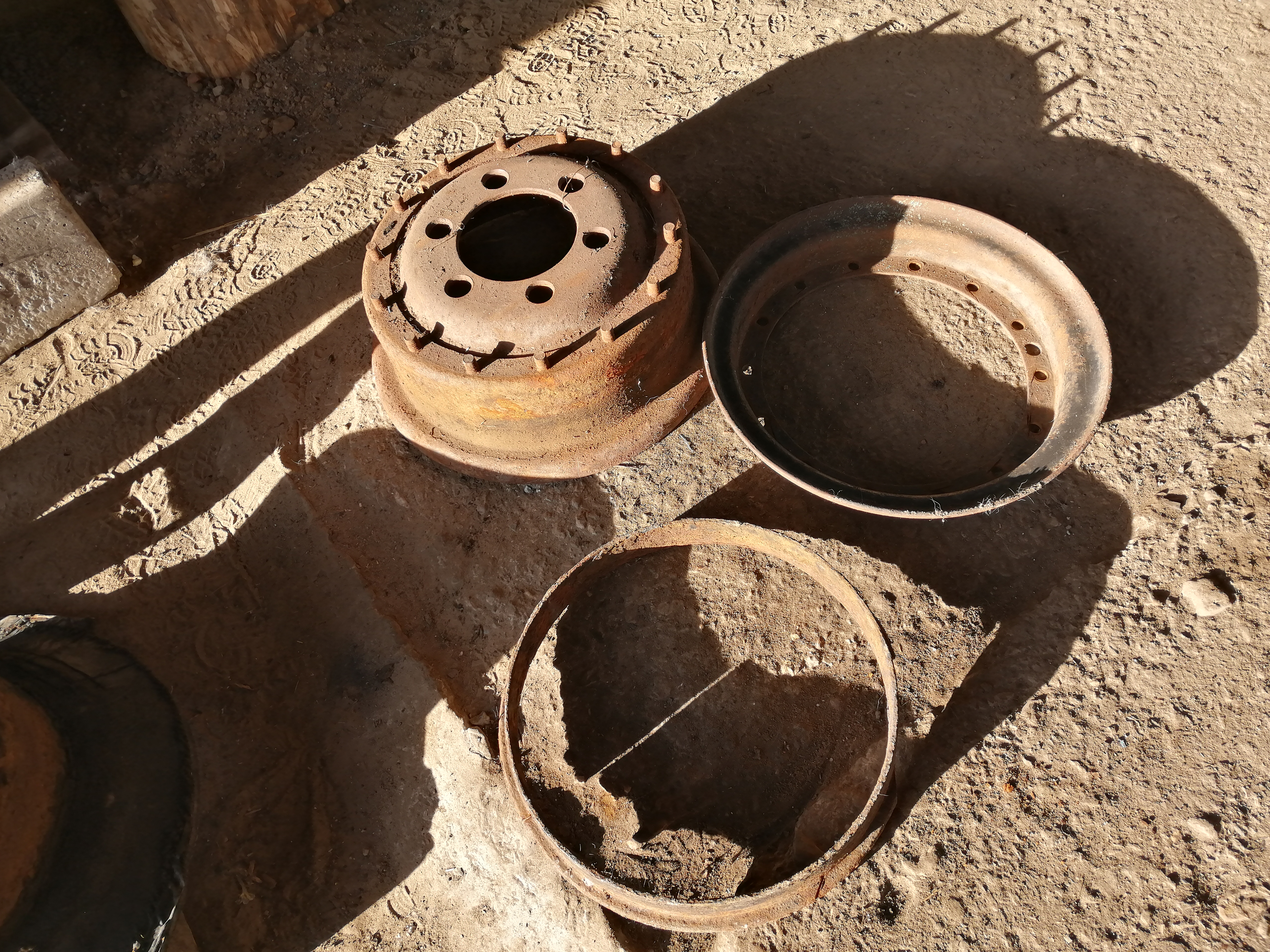

диск ГАЗ-66 разбираем, зачищаем
https://upforme.ru/uploads/000b/0b/c7/5751/t255860.jpg
обод кировского прицепа 3ПТС-12 или 2ПТС-9
https://upforme.ru/uploads/000b/0b/c7/5751/t810801.jpg
зачищаем, отрезаем по упорному кольцу
https://upforme.ru/uploads/000b/0b/c7/5751/t167783.jpg

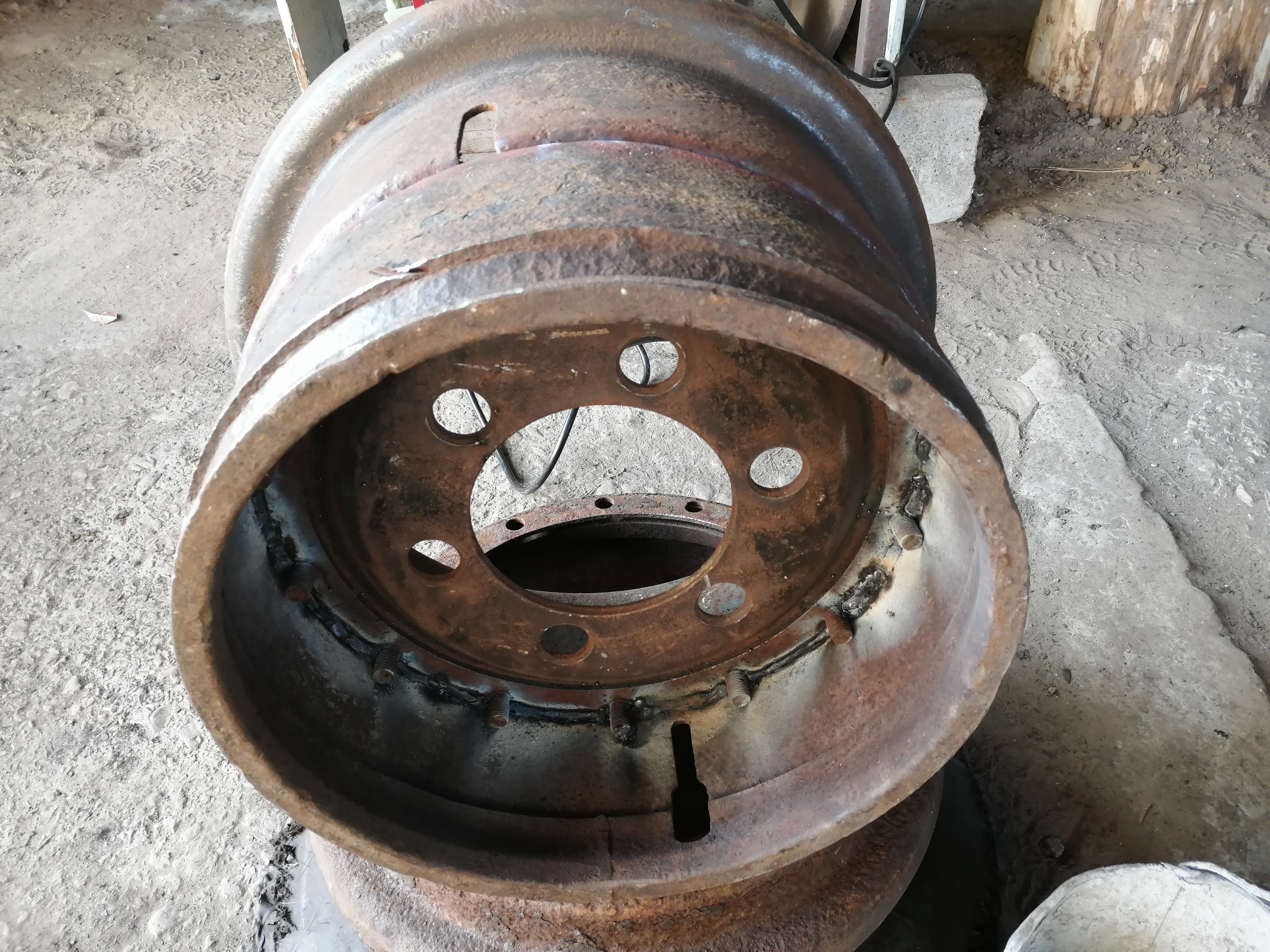

диаметр обода совпадает с наружным диаметром шпилек диска, прихватываем сваркой и провариваем промежутками с противоположных сторон внутри
https://upforme.ru/uploads/000b/0b/c7/5751/t36652.jpg

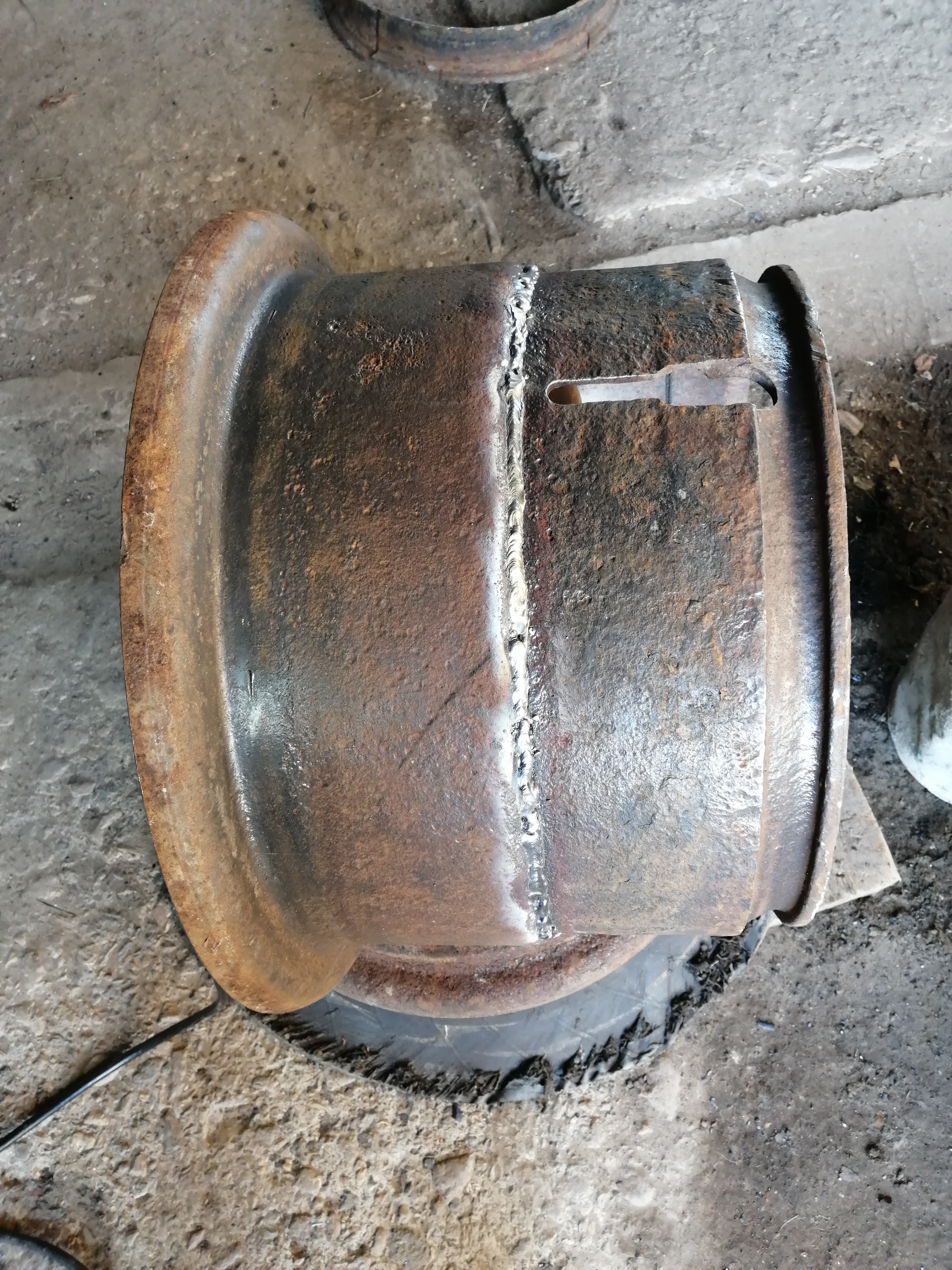

провариваем снаружи
https://upforme.ru/uploads/000b/0b/c7/5751/t635820.jpg

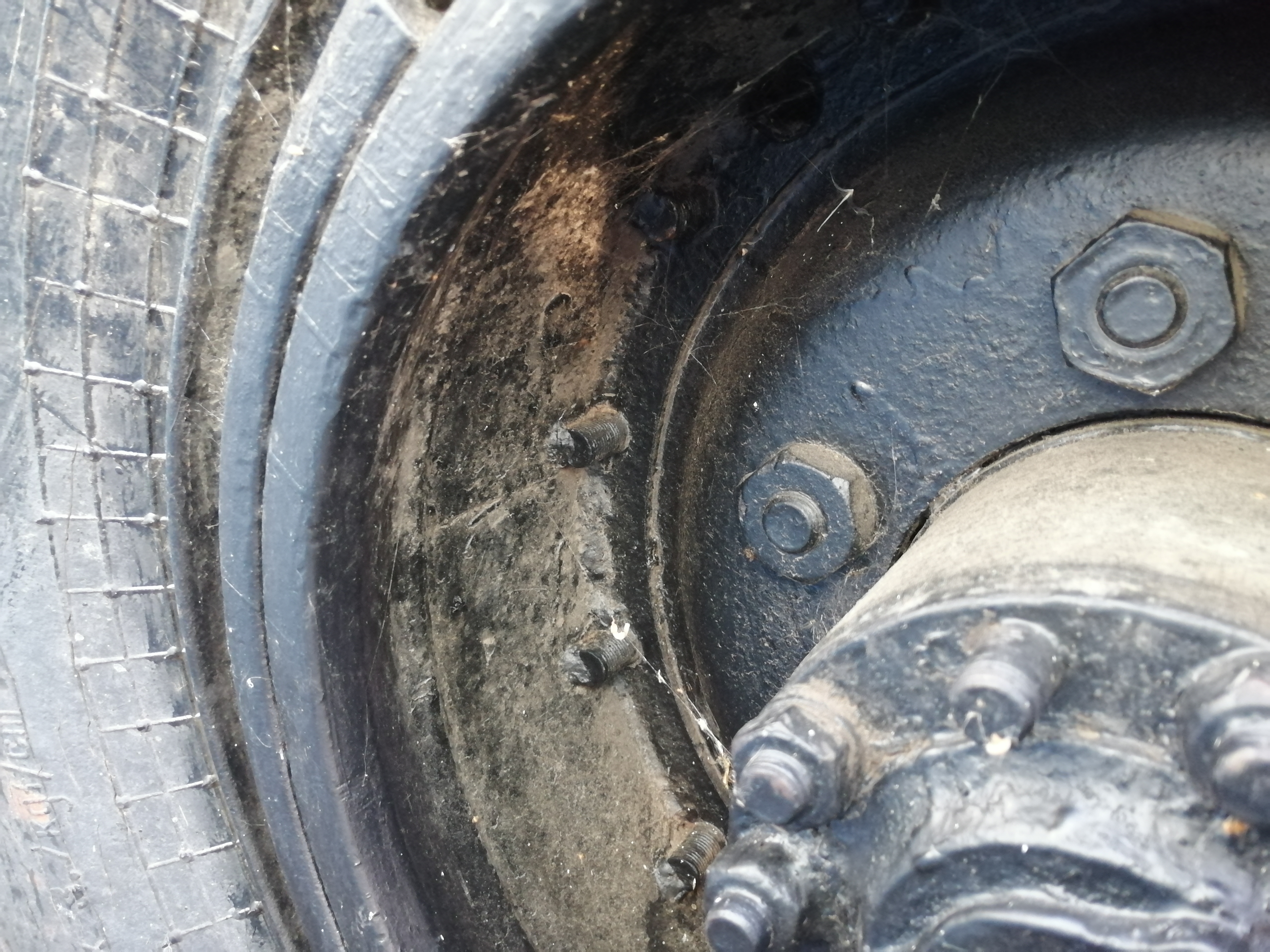

монтируем шину, красим диск
https://upforme.ru/uploads/000b/0b/c7/5751/t313226.jpg

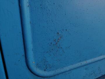

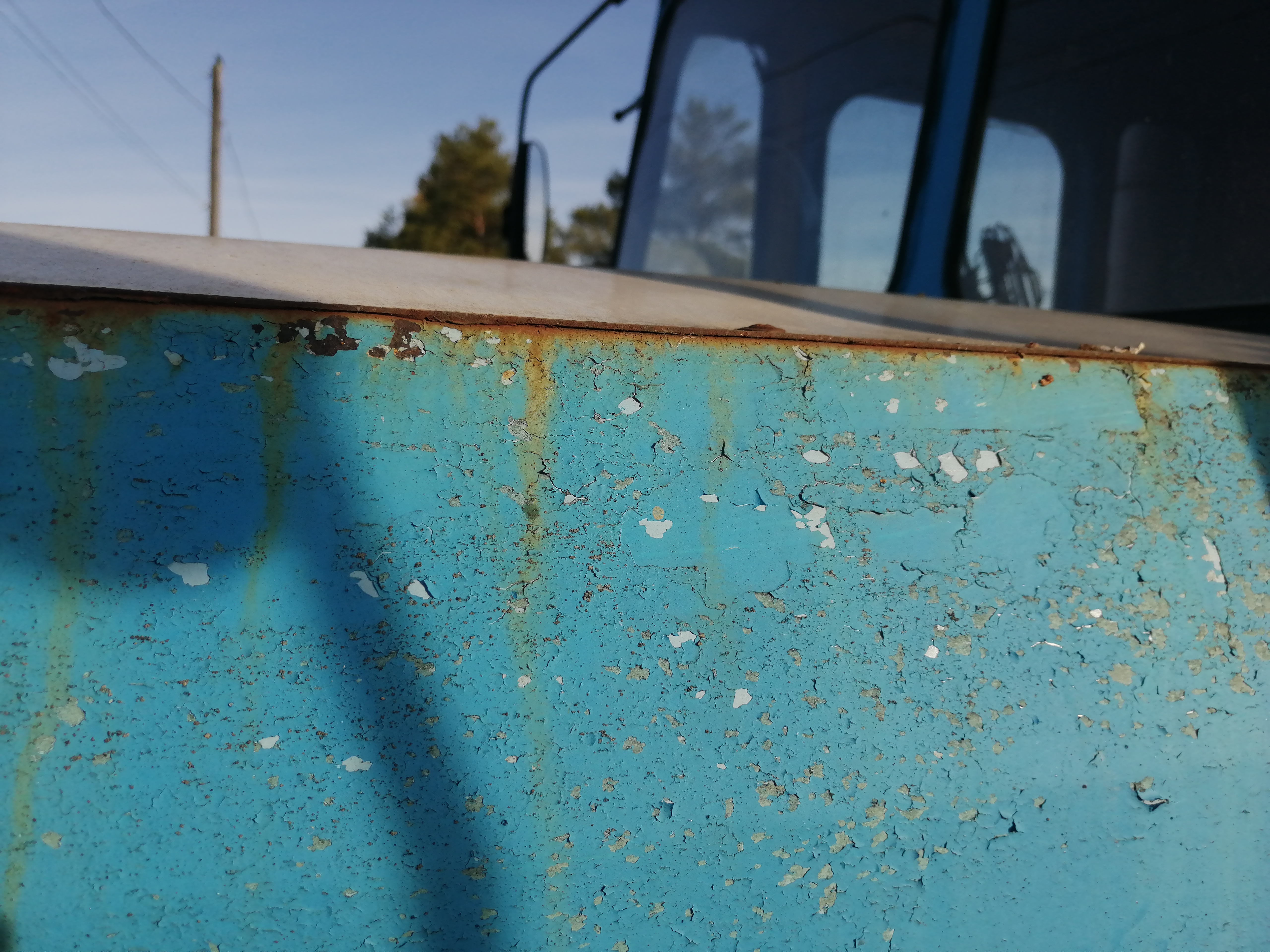

дверь
https://upforme.ru/uploads/000b/0b/c7/5751/t792378.jpg
капот
https://upforme.ru/uploads/000b/0b/c7/5751/t405989.jpg

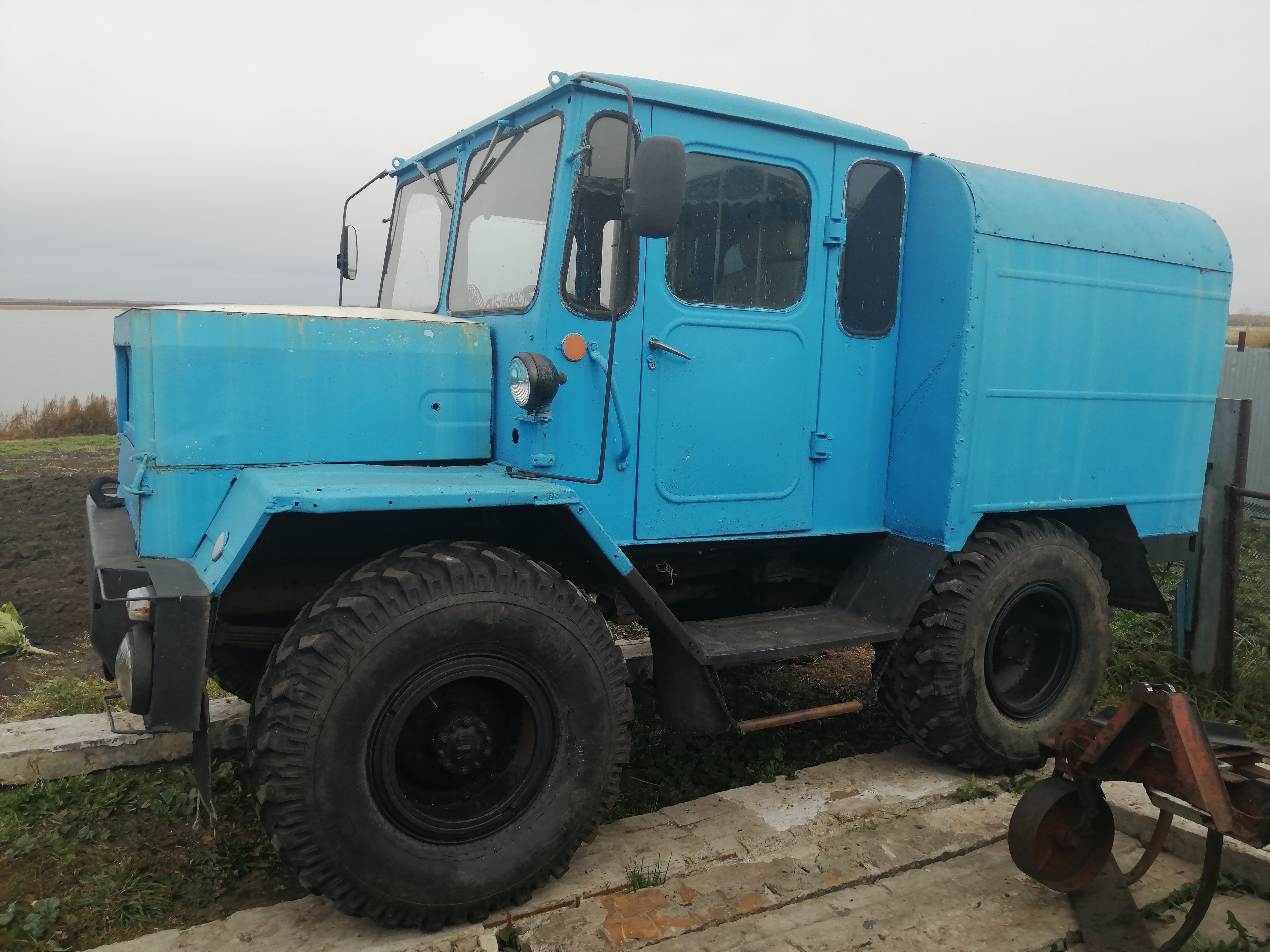

на зимнюю стоянку
https://upforme.ru/uploads/000b/0b/c7/5751/t916731.jpg
https://upforme.ru/uploads/000b/0b/c7/5751/t115295.jpg
