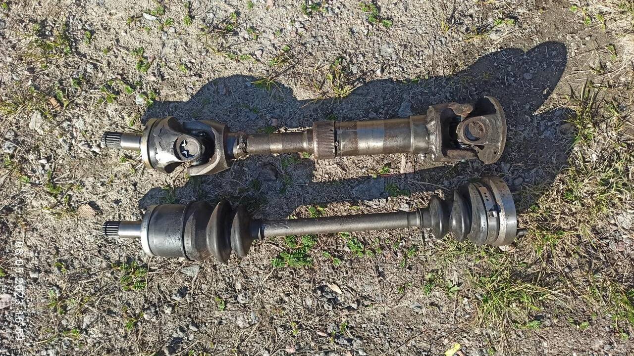

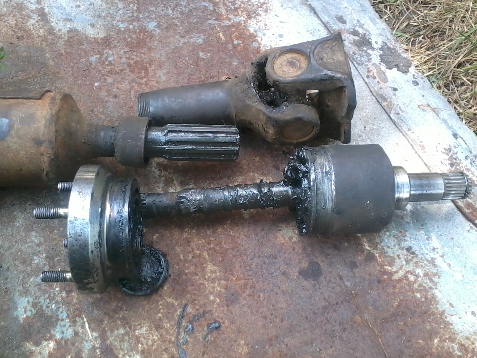

Коллеги, не прошло и двух лет, как я разродился карданом. Не валом со ШРУСами, а именно карданом. На ВАЗовских классических крестовинах.  В процессе изготовления выяснилось что крестовины чуть больше ШРУСа.
В связи с этим вопрос к знатокам моторов Ока ВАЗ 1111. Влезет ли крестовина ВАЗ в КПП Ока?
Фото старого вала и нового.
Поделиться9419 мая, 2023г. 18:03:28
