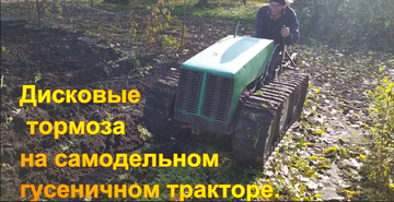

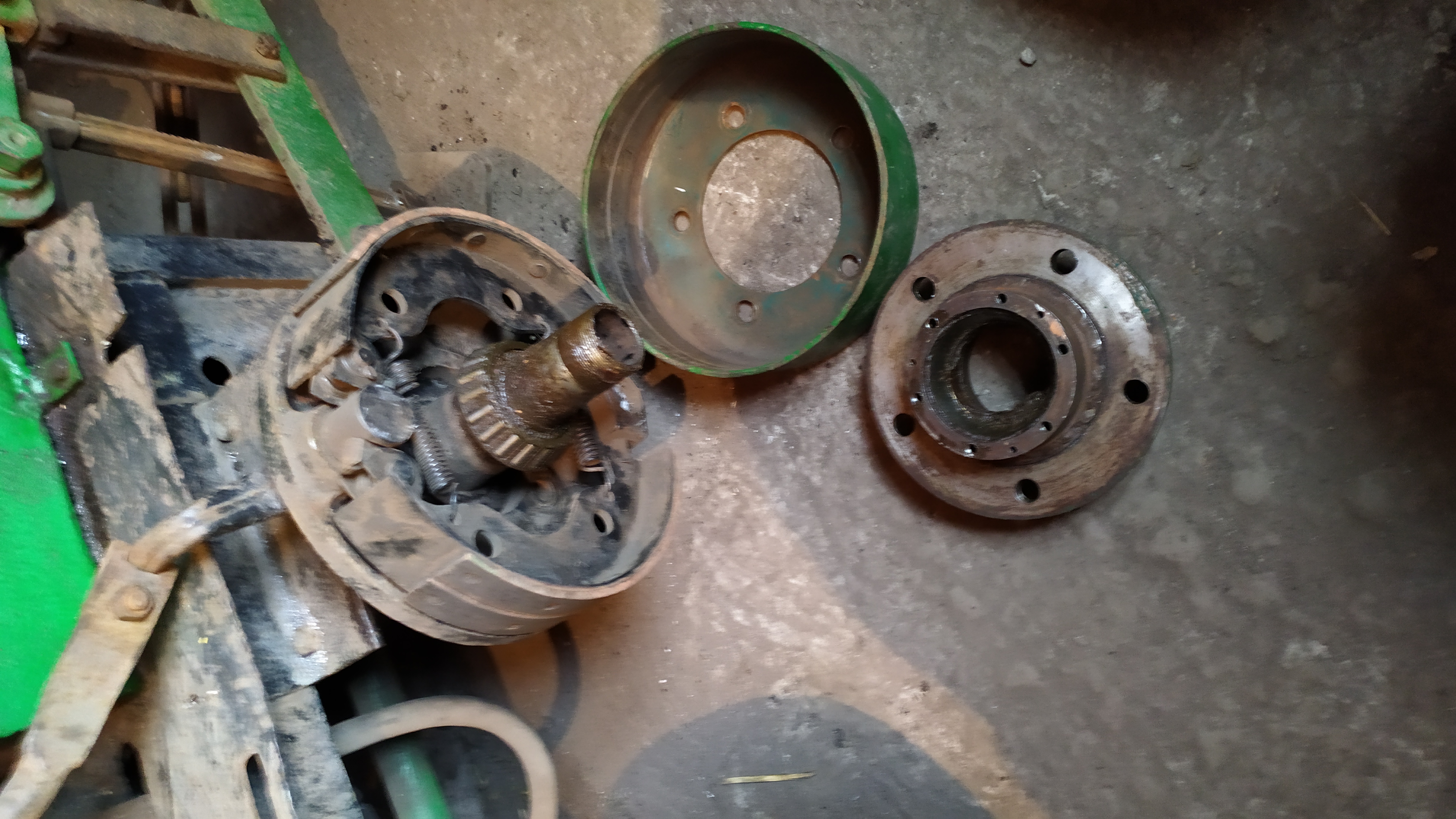

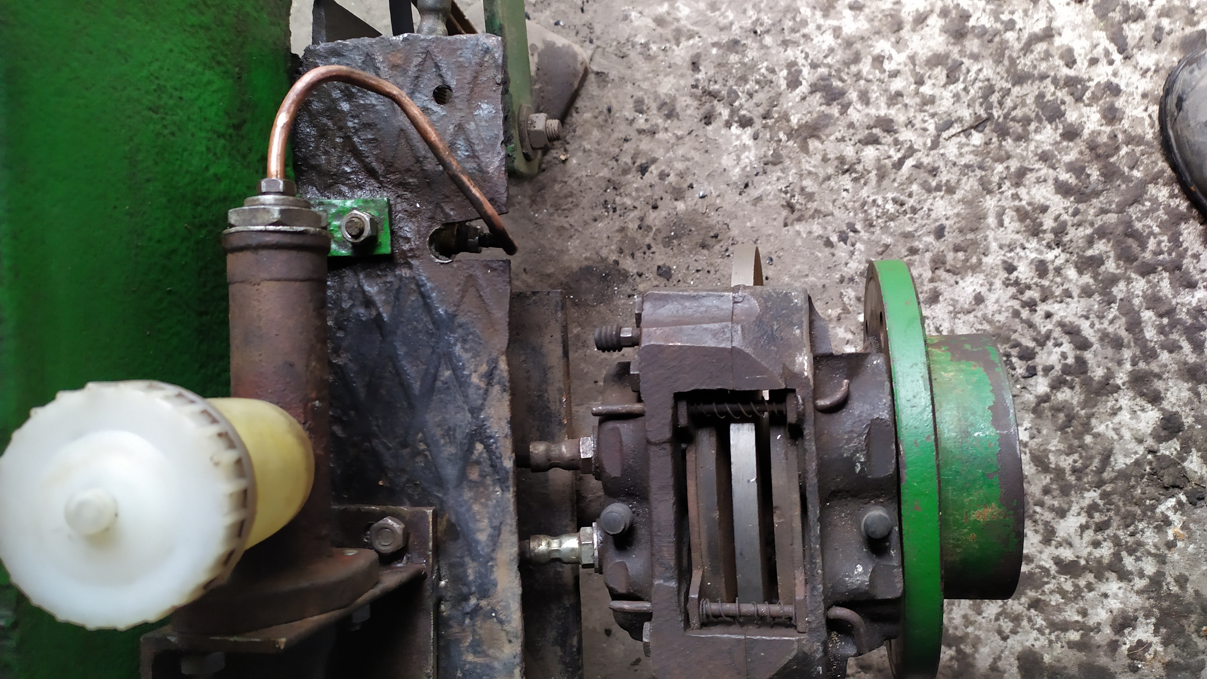

Здравствуйте, уважаемые форумчане! Хочу поделиться с вами своими дальнейшими работами по совершенствованию своего гусеничного трактора. После семи лет эксплуатации, решил я переделать тормоза, которые используются для поворота трактора. До сих пор на нем были установлены барабанные тормоза с механическим приводом.
http://upforme.ru/uploads/000b/0b/c7/3162/t995949.jpg
Но при поворотах трактора, особенно на месте, необходимо было прикладывать к рычагам очень большое усилие.
http://upforme.ru/uploads/000b/0b/c7/3162/t811076.jpg

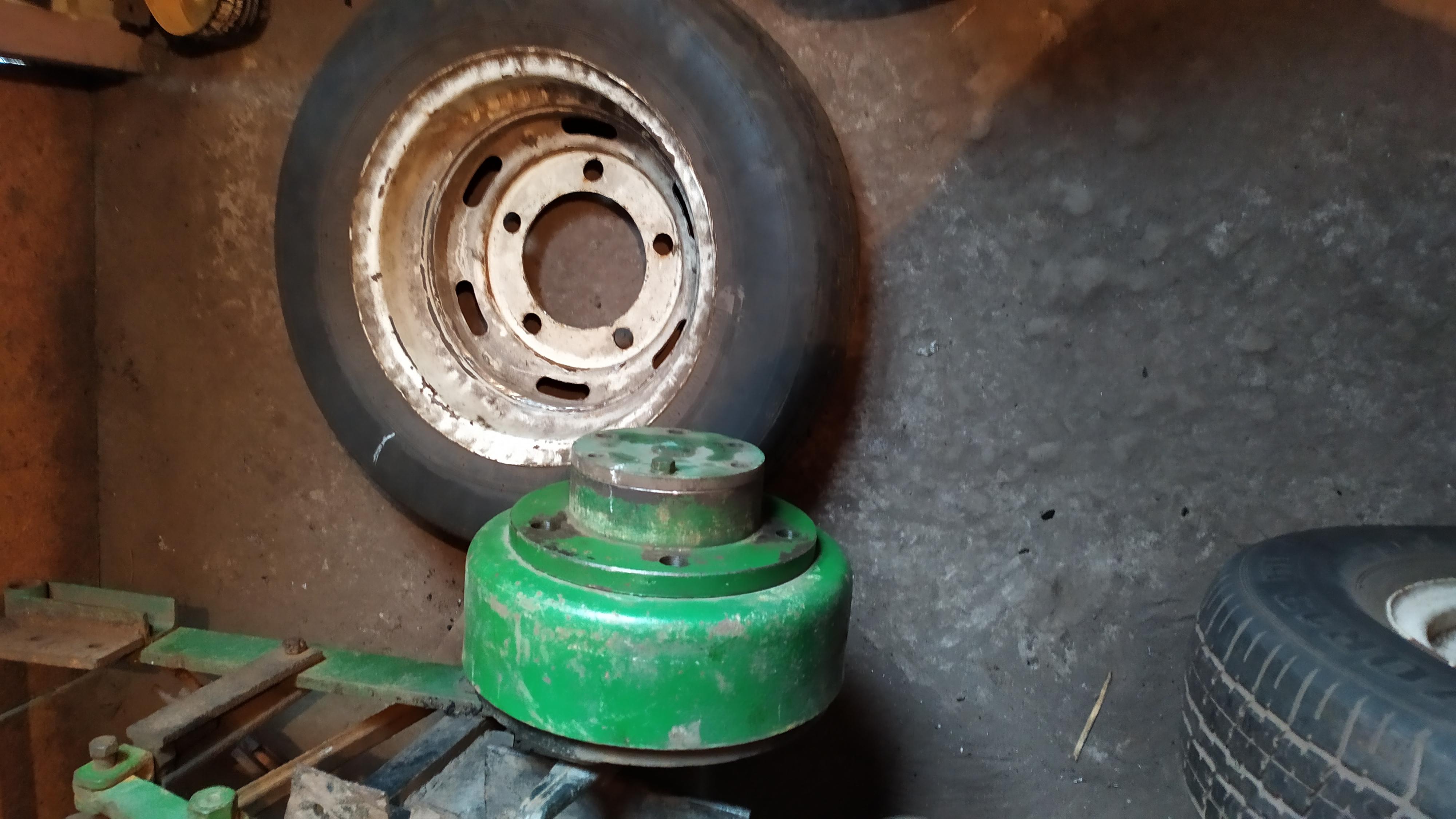

Я решил установить дисковые тормоза с гидравлическим приводом. Для этого применил "москвичевские" суппорта для передних колес, а диски выточил сам.
http://upforme.ru/uploads/000b/0b/c7/3162/t752210.jpg
Более подробно процесс переделывания показан в этом видео:
http://upforme.ru/uploads/000b/0b/c7/3162/t727008.png
Дисковые тормоза на самодельном гусеничном тракторе.

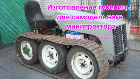

Привет всем! Кого интересует как самому сделать гусеницу для своего минитрактора, я создал видео об этом:
http://upforme.ru/uploads/000b/0b/c7/3162/t774049.jpg
Самодельная гусеница на минитрактор

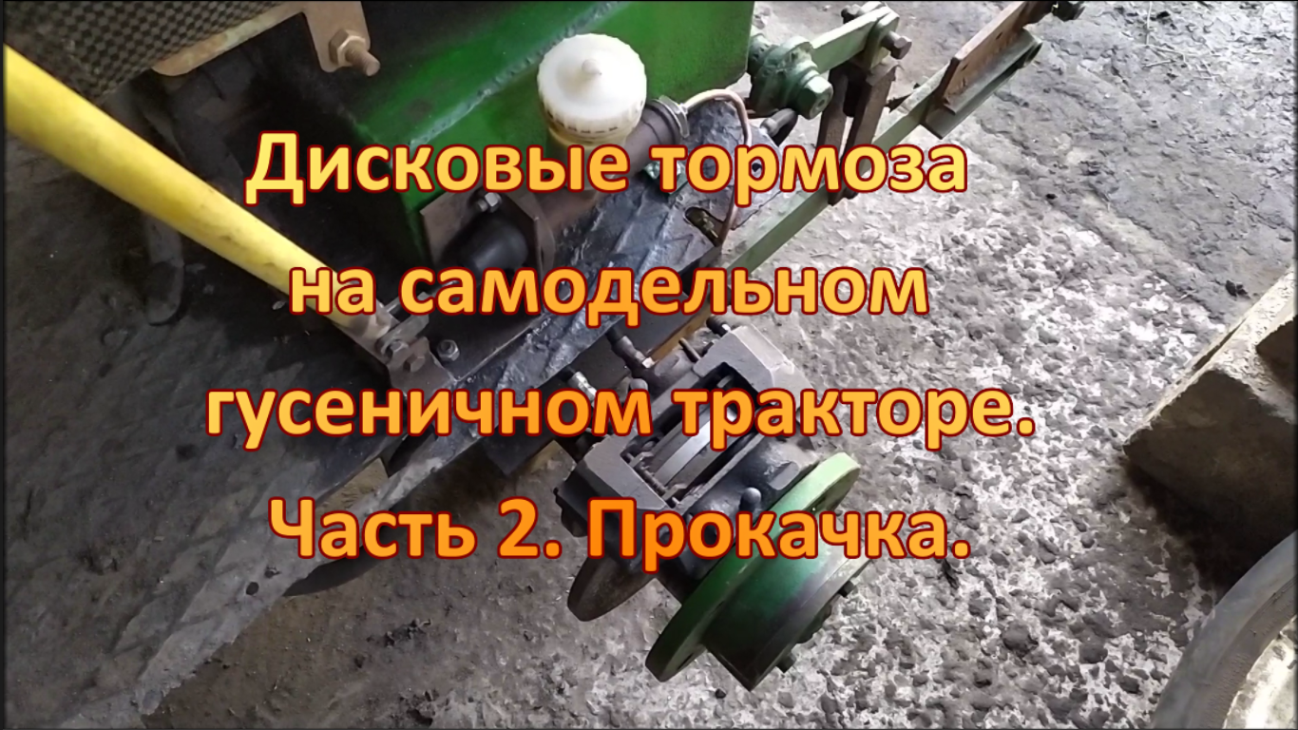

Привет всем! Продолжаю разговор на тему "Дисковые тормоза на самодельном гусеничном тракторе". Создал второе видео, в котором показываю и рассказываю о процессе прокачки тормоза и о нюансах этого процесса.
http://upforme.ru/uploads/000b/0b/c7/3162/t622354.png
Дисковые тормоза на самодельном гусеничном тракторе. Часть 2. Прокачка.

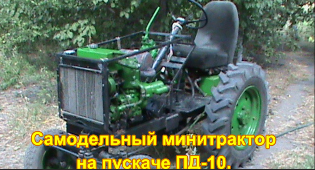

Однажды на этом форуме кто-то просил меня рассказать о минитракторе, двигателем для которого я использовал тракторный пускач ПД-10.
http://upforme.ru/uploads/000b/0b/c7/3162/t680277.png
Самодельный минитрактор на пускаче ПД-10.

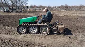

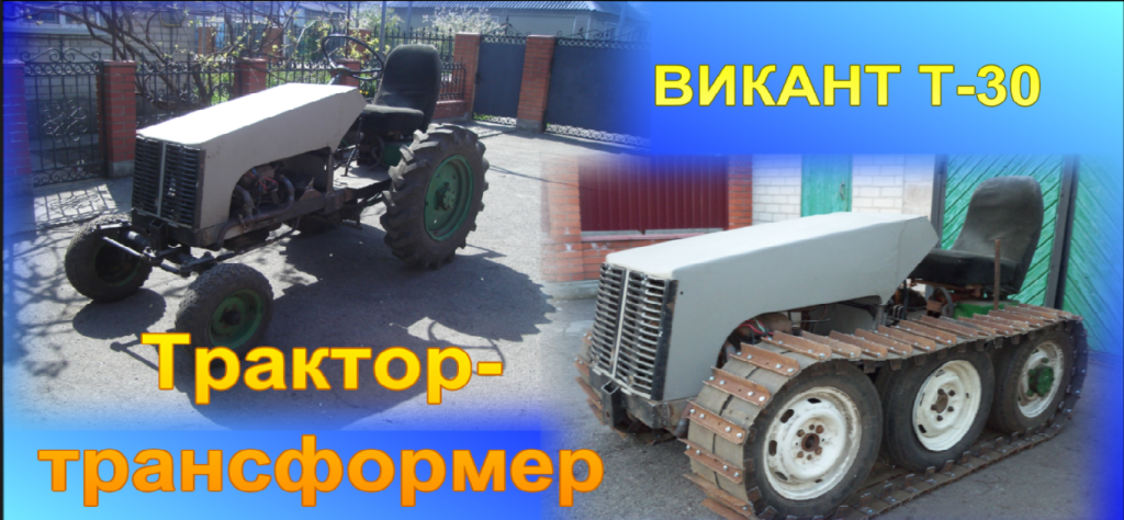

Сделал следующее видео, в котором рассказал об устройстве моего минитрактора-трансформера.
http://upforme.ru/uploads/000b/0b/c7/3162/t39369.png
Минитрактор-трансформер

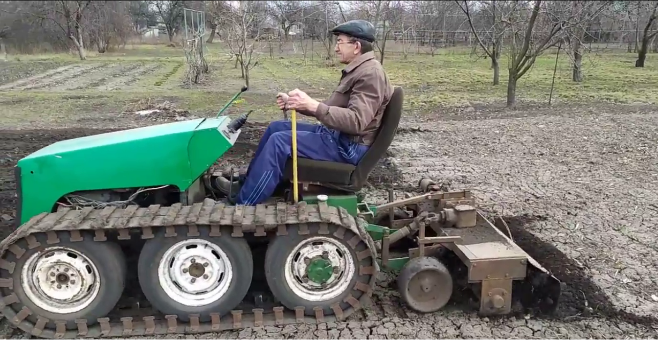

http://upforme.ru/uploads/000b/0b/c7/3162/t501083.png
Весеннее фрезерование почвы.

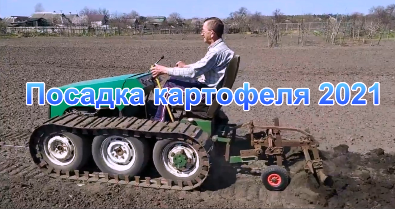

http://upforme.ru/uploads/000b/0b/c7/3162/t258235.png
Посадка картофеля в 2021 году.

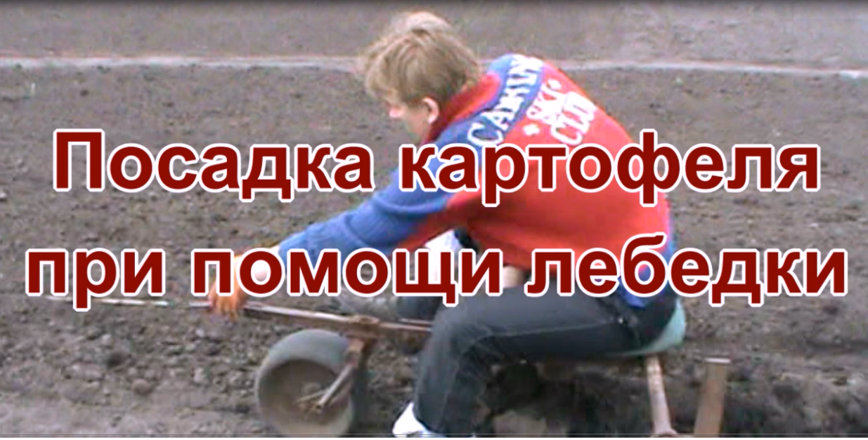

Вспоминаю, как я со своей семьей 20 лет садил картофель при помощи лебедки и управляемой тележки.
http://upforme.ru/uploads/000b/0b/c7/3162/t808886.png
Посадка картофеля лебедкой.

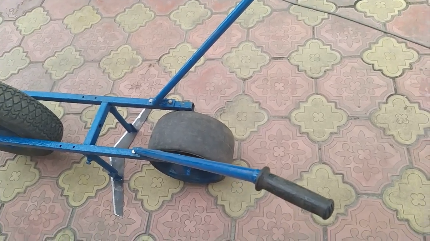

Самодельный ручной культиватор-плоскорез.

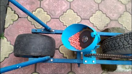

Предлагаю вашему вниманию свою кукурузную сеялку:
http://upforme.ru/uploads/000b/0b/c7/3162/t898651.jpg
Видео: Кукурузная сеялка для точного высева

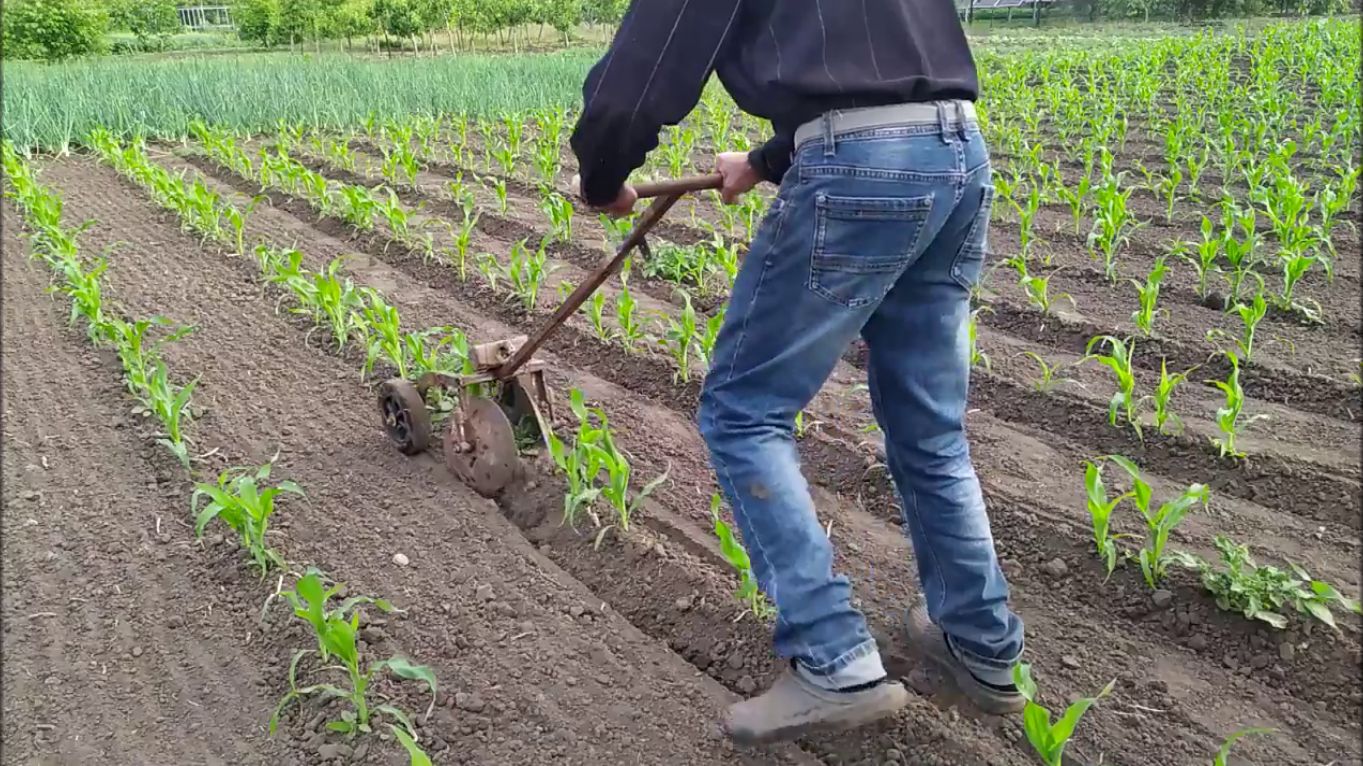

Плоскорез для обработки междурядий кукурузы и других с/х культур:
http://upforme.ru/uploads/000b/0b/c7/3162/t162910.png
Видео: Плоскорез

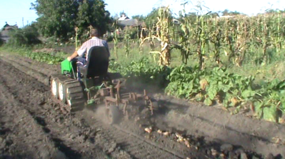

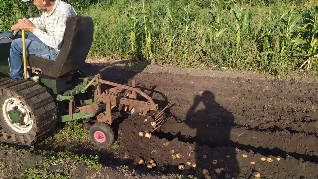

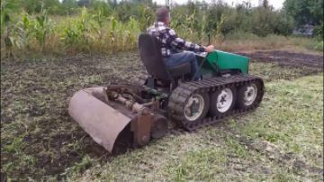

Выкапывание картофеля самодельным гусеничным трактором в этом году простой самодельной копалкой:
http://upforme.ru/uploads/000b/0b/c7/3162/t927237.png
Короткое ознакомительное видео (1 мин)
Полнометражное видео, в котором рассказано о конструкции катрофелекопалки (9:40 мин)
